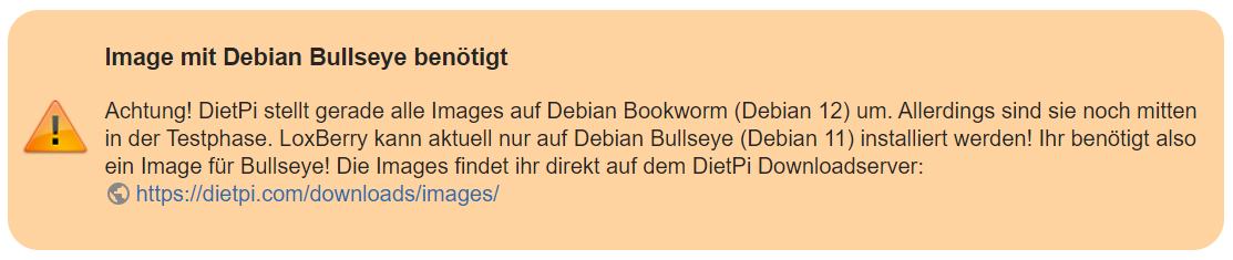

            So, habe das Image, genau nach Anleitung, auf die SD Karte gebracht und dann die Installation ausgeführt.
            Ud wen wunderts? - Es funktioniert nicht. Wie immer die gleiche Fehlermeldung.
            You are running Debian GNU/Linux 12 (bookworm). This distribution
            is not supported by LoxBerry.
            We expect Debian GNU/Linux 11 (bullseye) as distribution.
            Please download the correct image from https://dietpi.com

            • 5351
            Nun, mich wundert es nicht, denn Du lädst das falsche Image herunter. Und wen wundert's? Es steht auch genauso in der Anleitung:
            Klicke auf die Grafik für eine vergrößerte Ansicht  Name: image.png Ansichten: 0 Größe: 47,9 KB ID: 405949
            Also klickst Du auf, den Link, der Dir im Hinweis genannt wird, und wählst das passende Image für Deinen Raspberry aus, für einen Pi3 oder 4 ist es die Datei DietPi_RPi-ARMv8-Bullseye.7z Und damit läuft dann auch die Installation durch.
            Vielleicht findet sich ja auch noch jemand der Zeit und Lust hat es Dir aufzuspielen, Aber es ist auch kein Hexenwerk - 90% hattest Du ja schon durch. Nur eben mit der falschen Datei, die Du heruntergeladen hast.​
