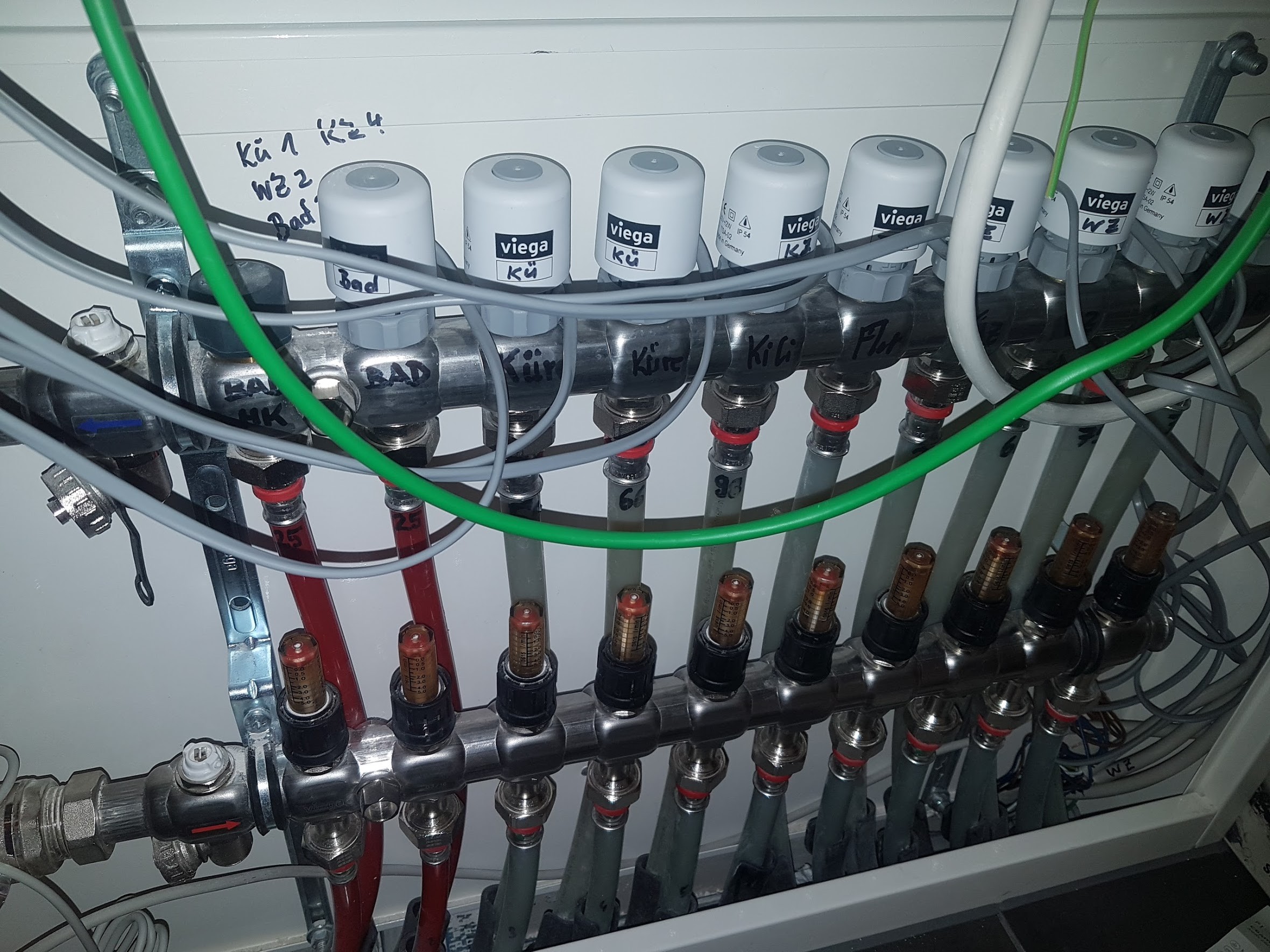

    Heute habe ich ein MDT Heizungsaktor im Betrieb genommen, funktioniert top!
    Aber...ich habe leider keine Hutschiene im meinem Heizkreisverteiler, es gibt gerade so Platz für den Aktor und für die klemmen.
    Hat jemand eine Idee wie ich rinr Hutschiene montieren könnte? Ich könnte mir vortsllen es an den vertikalen Schienen zu montieren, ich weiss aber nicht welche Art von Schrauben dafür gebraucht wären. Gibts eine Andere Lösung?
    Bin für eure Ideen sehr dankbar!

    Ein Bild der Einbausituation wäre sicherlich hilfreich.
    Gruß Michael

      der MDT-Aktor hat nackt eigentlich nichts im Heizkreisverteiler zu suchen. Ein Heizkreisverteiler ist keine Elektroverteilung! Zulässig wäre der Einbau nur in einem passenden Gehäuse. Am besten den Aktor in eine Elektroverteilung auslagern oder einen geeigneten Aktor verwenden. Letzterer würde dann auch keine zusätzlichen Klemmen benötigen.

      Hier ein Bild
      meine Idee wäre ein 25cm Stück Hutschiene it Montagekleber an der Rückwand zu kleben, spricht was dagegen?
      • M.v.V.
        • 145
        Natürlich "kann" man das machen, es ist nur weder zulässig, noch sicher. Ein gewöhnlicher Heizkreisverteiler ist aus Blech und hat keinerlei Schutzklasse, hier mit offenen Klemmen, basisisolierten Leitungen und 230V zu hantieren ist ein Unding!

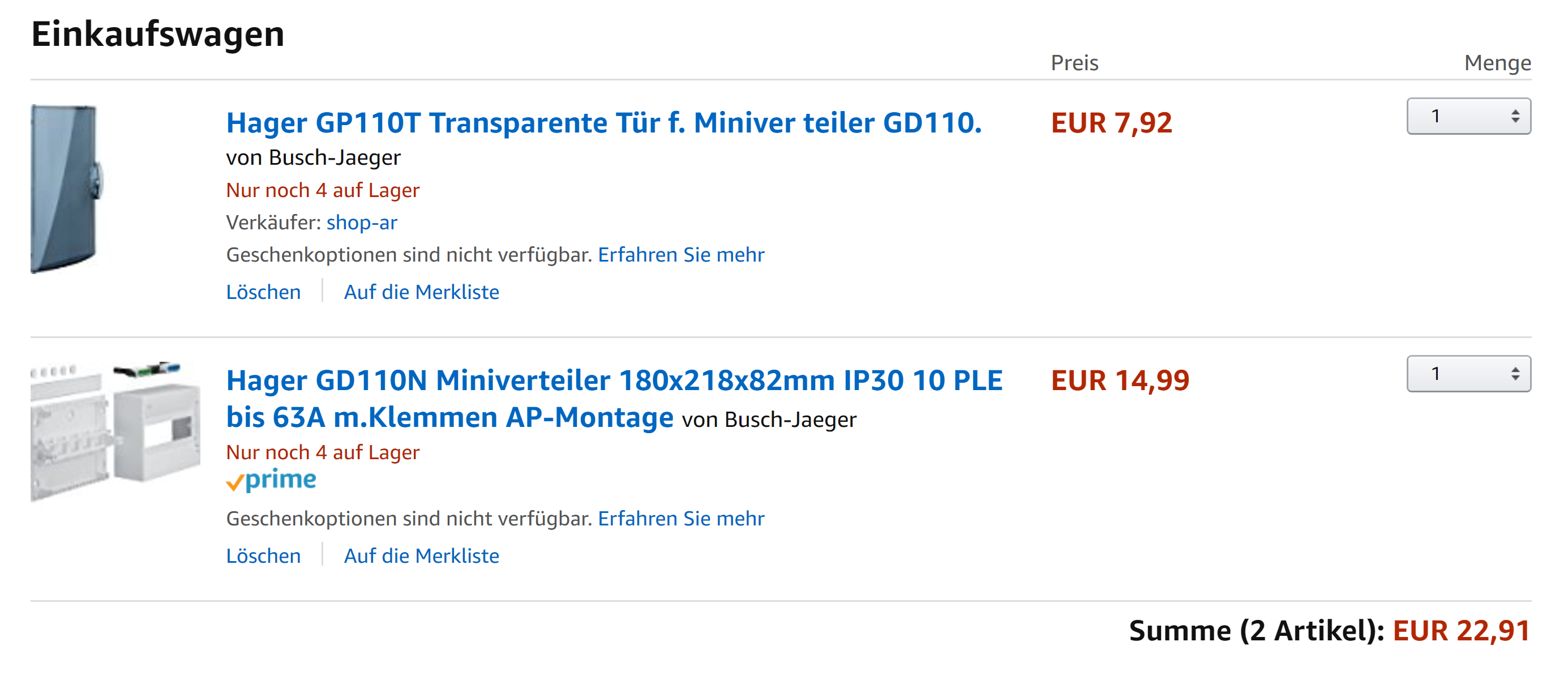

        Eine Alternative wäre AP Verteiler daneben zu montieren. Veilleicht die beste Lösung sogar.
        Sowas?

          ich bestell jetzt folgendes:

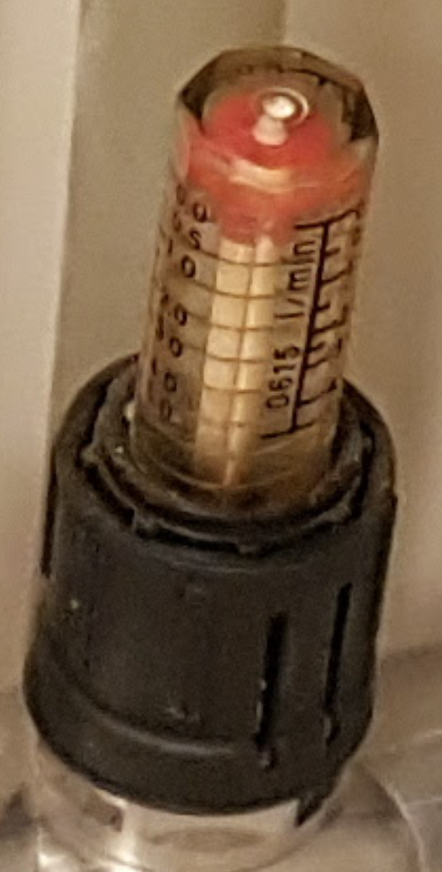

              ich habe einige ätere Bilder jetzt angeschaut, es war z.B. in April noch sauber. Das liegt dann nicht daran, dass die Heizung seit seit zweiten Mai in benutzung war?
              • okenny
                • 09.08.2016
                • 306
                08.04
                Es geht um eine Wohnung und nicht ein Haus. Das Heizungwasser kommt von einer Wärmetauscher (Fernwärme) im Keller fur alle Whg im Haus.

                  Naja und wenn nicht alle rein Fußbodenheizung sondern auf normale Heizkörper haben, hätte für den FB Kreis eine Systemtrennung her gemusst
                    Schaut wirklich schlimm aus das Wasser, vor allem nach so kurzer Zeit.
                    Ich hatte vier Jahre Fußbodenheizung und 1975er Rohrheizung (neu gefüllt) ohne Systemtrennung am Laufen, und das Wasser schaut aus wie am ersten Tag.
                    Können sich bei so viel Eisen im Wasser nicht die FBH-Leitungen zulegen?

                        Der braune Schlamm/Rost setzt sich auch an Rohrwandungen ab und verhindert den Wärmeübergang vom Wasser zum Boden. Früher oder später reicht die übertragene Wärmemenge nicht mehr. Je nachdem wie viel Schlamm in den Leitungen ist, können die sich auch Zusetzen und Aushärten. Das lässt sich dann nur noch durch Austausch der Rohre beheben. Es ist also Deine Entscheidung wie lange Du das so laufen lassen willst.
