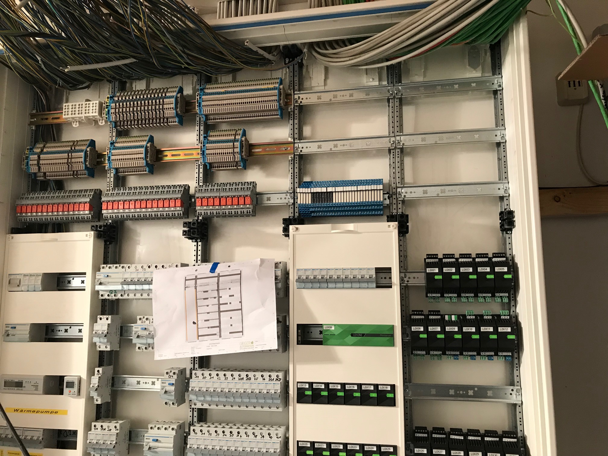

                Ich finde es gut wenn die Kunden aktiv mitarbeiten wollen. Aber es gibt halt einige Dinge, die sollte/muss ein Fachmann machen, sonst könnte der Hausbau im Gefängnis enden
                Gute Vorgehensweise wäre meiner Meinung nach:
                -Kunde liest sich ein (oder lässt sich beraten) welche Möglichkeiten es gibt
                -Kunde definiert alleine (oder mit Partner) was er gerne Umsetzen möchte
                -Fachmann plant die Anlage (Grund: Vorschriften bzgl. elektrischem Strom, Brandschutz - Zusatzgrund: er weiß, was Sinn macht - wie man es günstig umsetzen kann - er kümmert sich um Ausfallsicherheit - er liefert ein ordentliche Doku)
                -Kunde HILFT bei der Installation z.B. Kabel einziehen. Elektrofachkraft schließt alles an.
                -Elektrofachkraft setzt die Anlage unter Spannung und gibt sie frei.
                -Kunde programmiert selber (oder der Partner programmiert)
                -Elektrofachkraft führt ev. Änderungen an der Verkabelung durch.
                Gruß Guido
                • Davidmei
                  • 06.02.2017
                  • 578
                  Gast ich kann dir die Vorgehensweise von Guido nur empfehlen.
                  Genau nach diesem Konzept habe ich das mit Ihm auch gemacht. Aktl. sind wir am Schrank zusammenbauen.
                  Ich bin sowohl fachlich als auch preislich bei Ihm TOP zufrieden. Selbst nach der Plannungszeit, kann ich ihnen immer noch fragen oder bekomme Infos.
                  Lass dir einfach mal ein Angebot machen. Bei mir macht er Planung CAD, Programmierung und bereitstellen der Komponenten.
                  Anbei mal wies dann aussehen könnte.

                    Elektrofuzzi welche von hager meinst du?
                    • Elektrofuzzi
                      Elektrofuzzi kommentierte
                      Gibt extra Bausteine für Klemmen und Geräte.
                      bieten mehr Platz in der Breite und der Abstand ist auch besser
                  • Davidmei
                    • 06.02.2017
                    • 578
                    Okay habe ich net gesehen hast du nen link?
