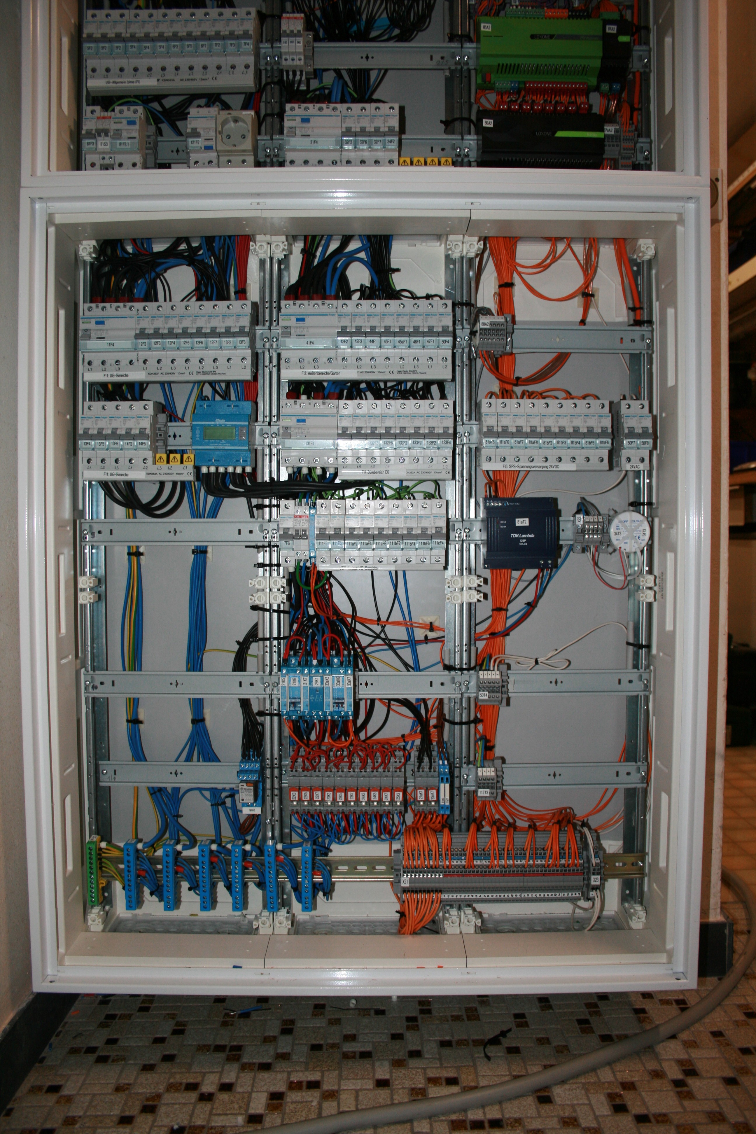

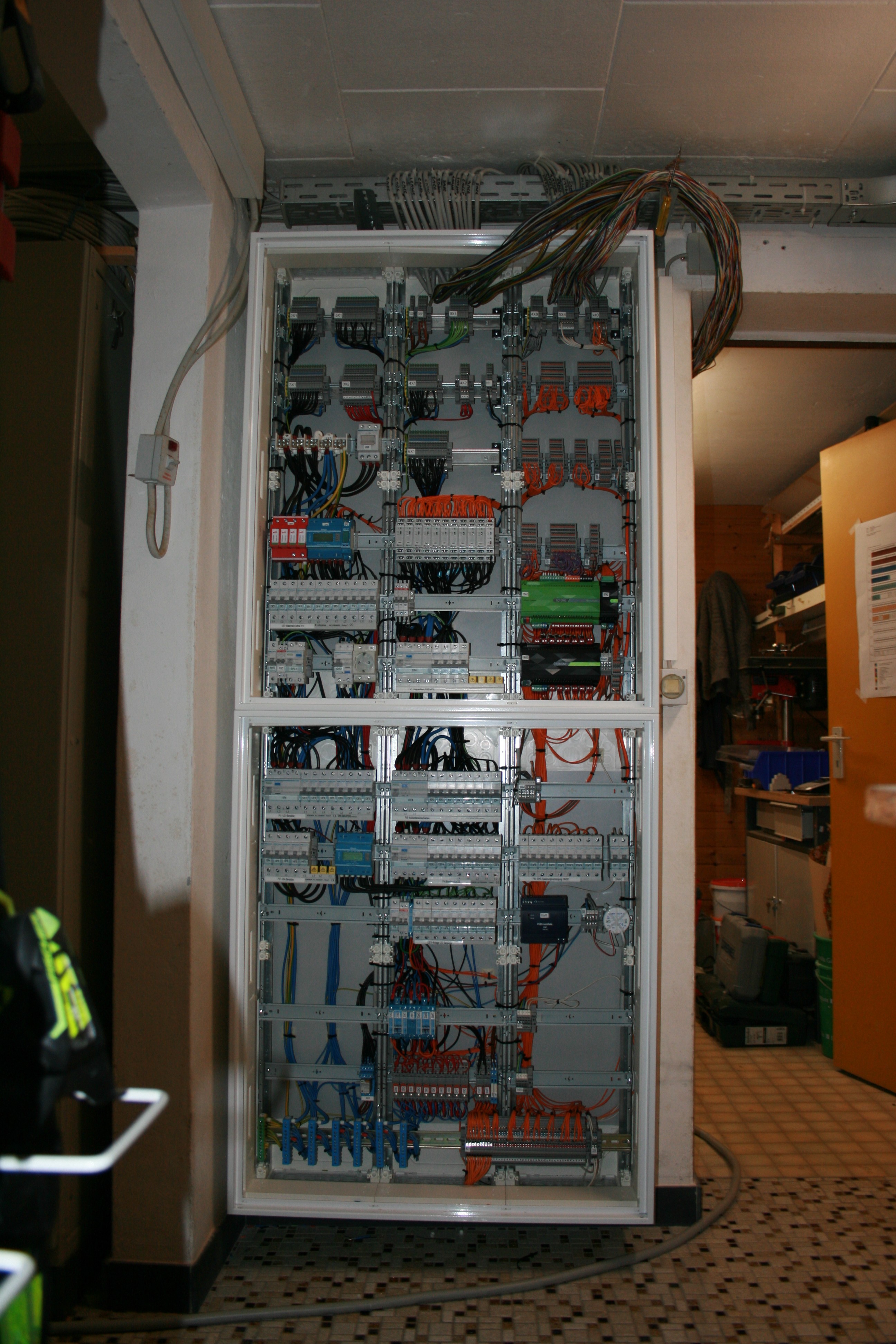

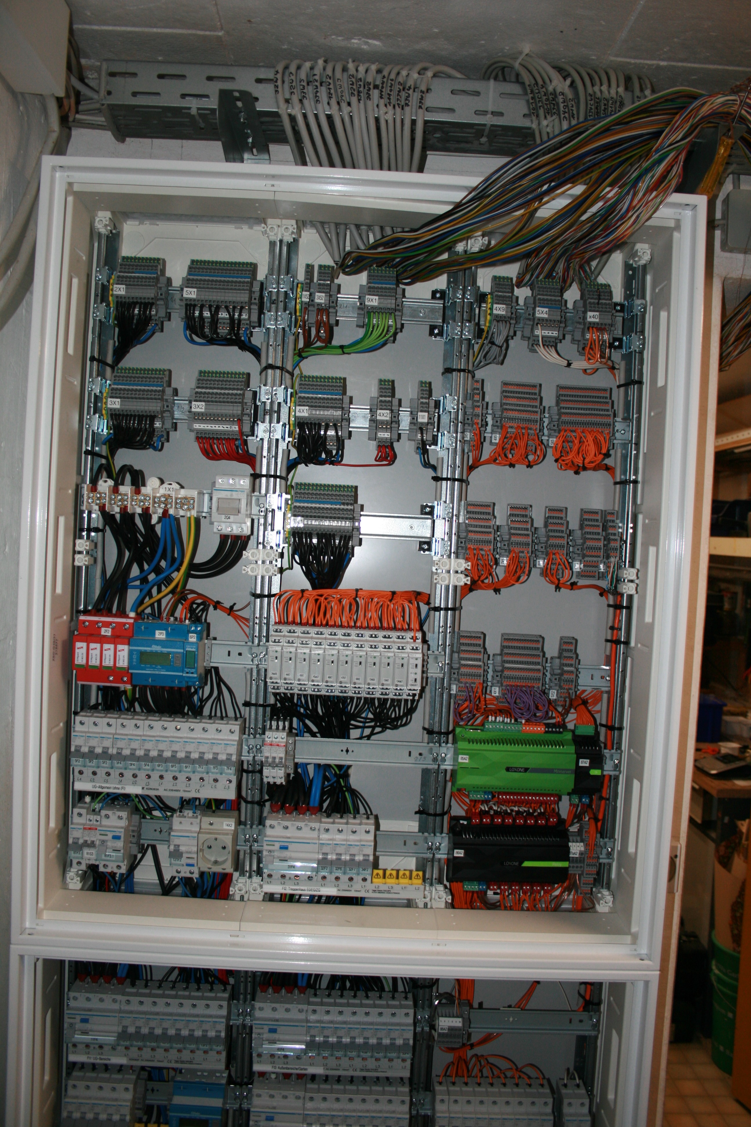

    Ich bin ja gerade dabei im UG-Bereich einen neuen ELT-Unterverteiler für alle Nebenbereiche wie Kellerräume, Hobbyraum, Außenanlagen, Garage, Dachgeschoss und Büro neu aufzubauen. Den Verteiler habe ich mittlerweile intern fertig verdrahtet. Im Anhang drei Bilder dazu.
    Der Verteiler besteht aus zwei Moeller-Feldverteilern mit je 216PLE (1x Leergehäuse ZSD-G36/31 219577, 3x Verteilerfeld ZSD-V16 225284. Die Abmessungen des Gesamtverteilers betragen somit
    B:800 / H:1900 / T:225mm.
    Der Verteiler wurde mit Loxone-Komponenten ausgerüstet, wobei ich bereits spätere Erweiterungen (DI- und DMX-Extensionen inkl. Raspberry) auf Reihenklemmen innerhalb des Verteilers vorverdrahtet habe. Als Config kommt die aktuelle 9er-version zum Einsatz.
