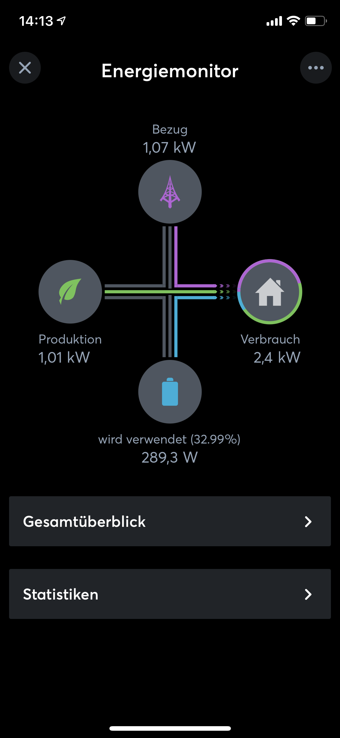

                  Ich habe es geschafft.
                  Mit Hilfe des Loxberry und Fhem.
                  Ich füge hier mal meine Notizen aus meiner Internen Doku ein:

                  Energiemonitor einfügen:
                  LifeTime PV-Erzeugung auf Ep
                  PV-Erzeugung auf Pp
                  LifeTime Netzbezug auf Ev
                  Netz-Bezug auf Pv
                  Lifetime Netzeinspeisung auf Ed
                  AKKU-Entnahme auf Ps
                  Akku-Beladung auf Ss
                    PV-Erzeugung auf Pp
                    Netz-Bezug auf Pv

                      Vielen vielen Dank für die gute Schritt für Schritt Anleitung! So konnte es auch ein Leihe (wie ich) erfolgreich Umsetzen
                    Ich habe den Miniserver Go 1.Gen
                    Für die Visualisierung habe ich aktuellen „nur“ den Energiemonitor in Verwendung. Aber das ist eigentlich auch das was ich am ehesten sehen will.
                    da meine Haushaltsgeräte (noch) kein IoT haben muss ich selbst die Waschmaschine/ Spühlmaschine... anschmeisen bei Überproduktion.
                    Was ich noch plane ist ein kleinen Rechner welcher mein Netz-Bezug von der Netz-Einspeisung abzieht da ich den SENEC Cloud Vertrag hab.
                    Außerdem habe ich eine Webpage Verlinkungen zum Portal mit in die Visu gepackt. Sollte ich also doch mal mehr Infos wollen, kann ich darüber rein.
