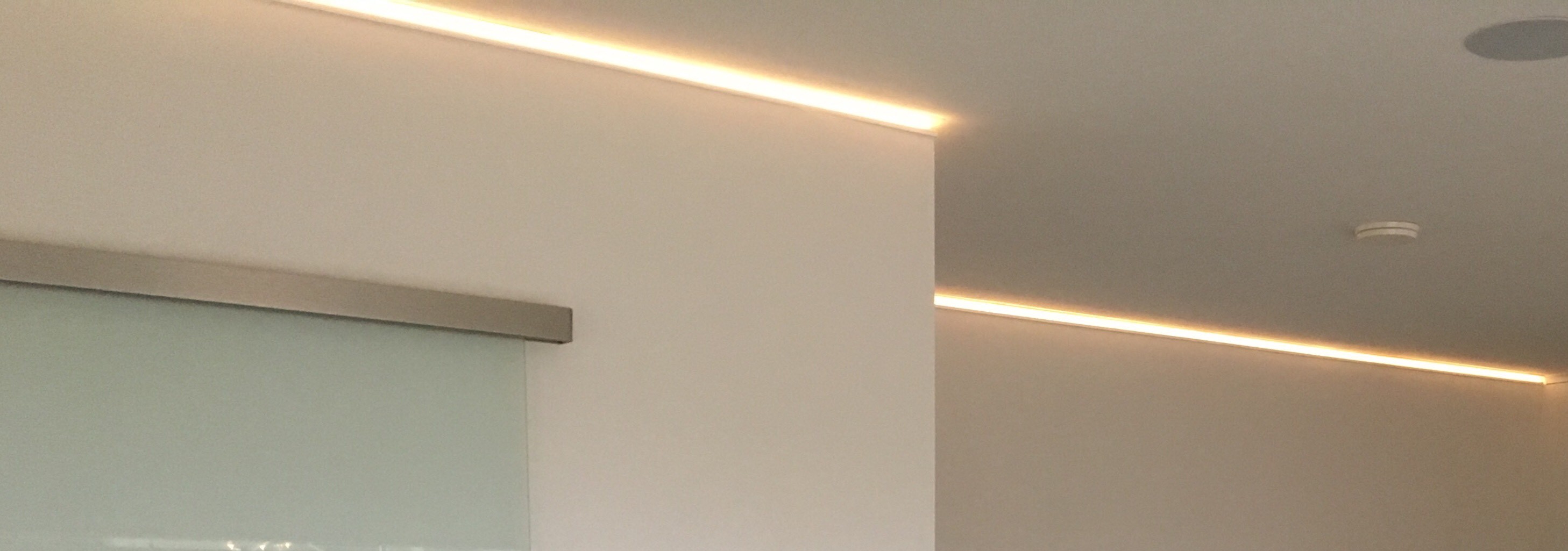

          Wo wir gerade bei indirekter Beleuchtung sind: Ich habe in einigen Räumen folgende Alu-LED Profile verbaut: https://www.marmor-bordueren.de/alup...der-weis-eckig
          Diese wurden dann bündig eingeputzt, sodass, wenn überhaupt, ein minimaler überstand sichtbar ist. Das in Verbindung mit dimmbaren LED Streifen mit 120leds/m erzeugt eine schöne Stimmung und bei Bedarf eine Menge Licht 😄

            Klingt sehr interessant, kannst du davon mal ein Foto einstellen damit ich mir vorstellen kann wie die Profile eingeputzt wurden?
Ansichten: 1700
Größe: 109,4 KB
ID: 155116 So, auf dem einen Bild die Leiste nach dem Putzen zu sehen. Da fehlt natürlich noch die "Abdeck-Leiste". Das erkennt man an der Nut unten an der Leiste. Auf dem zweiten Bild sieht man das Ganze dann fertig und angeschaltet.
                • 2586
                Das gefällt mir richtig gut. Vielen Dank, hab ich mir mal gespeichert!
