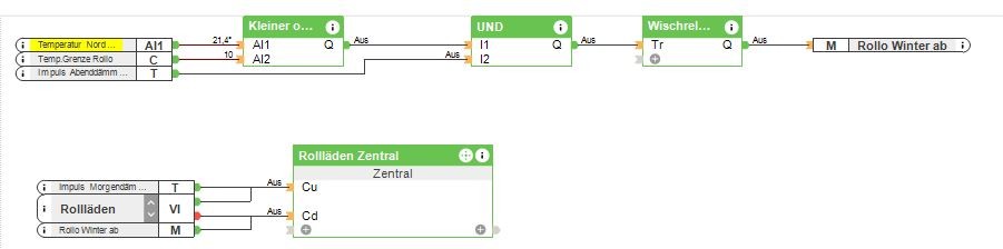

      Die Rollläden sind ja ein Thermischer Schutz vor der Außentemperatur und da würde ich auch ansetzen.
      Für den Winter hab ich eine festen Temperaturwert von 10Grad angesetzt bei Abenddämmerung aber kannst du auch per 2Tastenbaustein vorgeben wenn du willst. Öffnen kannst du statt der Morgendämmerung mit der Schaltuhr machen.

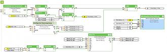

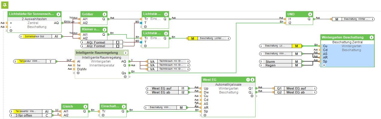

      Für den Sommer hab ich mir eine Auswertung der Lichtstärke programmiert die die Automatik aktiviert oder eben nicht wenn der IRR sagt es ist zu warm.
      Gesteuert wird das über den Zentralbaustein außer bei den Terrassentüren mit Öffnungserkennung hab ich es noch zusätzlich verknüpft weil das nicht geklappt hat. Weiter unten siehst du noch die Öffnung/Blockierung wenn die Tür aufgemacht wird.

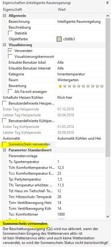

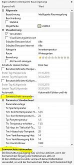

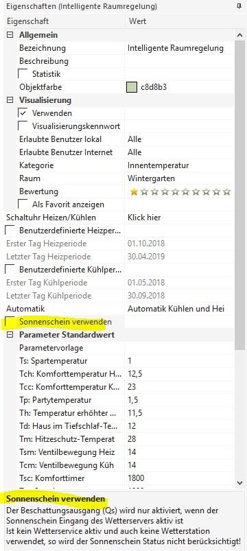

      Im IRR kannst du den Sonnenschein einstellen falls du den Wetterdienst oder Wetterstation von Loxone hast.

        danke für deine Antwort. Mit was du beschrieben hast und den Programm Beispiele kann ich meine Rollandensteuerung super aufbauen.
        Du hast recht das man die ganze Sache nicht zu komplex macht.
