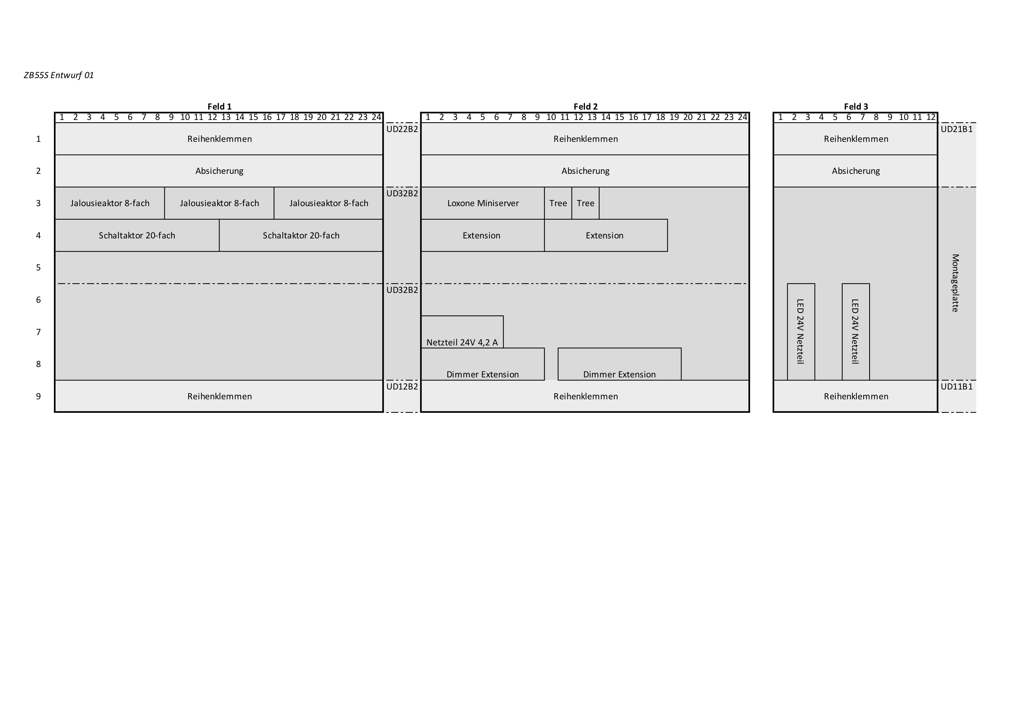

    ich saniere gerade einen "Altbau" und bin auch schon fleissig am Strippen ziehen
    Nun wollte ich euch mal meinen ersten Entwurf des Verteilerschrankes zeigen sowie die geplanten Komponenten und hätte gerne eure Meinung dazu.
    Ich habe die Komponenten so ausgewählt, das es für mich die optimale Lösung ist bzw. das, was mir am besten gefällt. Ich schätze, das wird an der einen oder anderen Stelle noch zu Problemen führen
    Klicke auf die Grafik für eine vergrößerte Ansicht  Name: Verteilerschrank Aufteilung E1.jpg Ansichten: 1 Größe: 392,8 KB ID: 163315

    Erster Eindruck: Großes Mischmasch an verschiedenen Tasterarten.

      Ja, das stimmt leider. Dies ist z.T. der Altbausituation geschuldet, denn es sind 3-, 4- und gar 6-fach Rahmen im Klinker, die ich so nicht wegbekomme. Da ist es m.E. die optisch beste Lösung, wieder so viele Schalter einzubauen und bei dem 6-fach (2x3) ein iPad drüberzuschrauben.

        Also, wenn man schon auf KNX setzt oder aufbaut, würde ich mir nicht einen Herstellerspeziefischen Zweitbus wie Tree antun und auch hier auf KNX aufbauen.
        Auch ist es für mich nicht nachvollzehbar, warum man zur Ansteuerung der FBH die teueren Tree-Antriebe einsetzen will. Hier reicht, wenn überhaupt, eine Auf/Zu-Lösung mit preiswerten Thermischen Antrieben.
        Auch bin ich der Meinung dein Verteileraufbau ist nicht ideal in Bezug auf die Anordnung der benötigten Baugruppen. Mit Sicherheit reicht der Platzbedarf für Klemmen nicht aus.

          Hallo Michael,
          vielen Dank für deine Antwort!
          Tree habe ich hauptsächlich nur wegen den Touch Pure und Touch Surface Tastern eingeplant, würde in dem Zuge dann aber auch die RGBW-Aufbauspots in 3 Räumen einbauen.
          Danke für die Anregung mit der FBH, ursprünglich hatte ich Antriebe von Möhlenhoff (230V oder 24V weiß ich noch nicht) geplant, die Tree schmeisse ich dann wieder raus und nehme die Möhlenhoff zusammen mit einem MDT Heizungsaktor.
          Um oben Platz für eine zweite Klemmreihe zu schaffen, könnte ich die Absicherung noch eins tiefer setzen oder gar nach unten. Das müsste ich noch mal mit meinem Elektriker durchsprechen, der ist aber leider auch kein KNX Experte.

            was mir noch aufgefallen ist: Du verwendest die Dimmer Extensions. Preisgünstiger und besser skalierbar wären hier Finder Slave 0-10V Dimmer am Analogausgang der Extension. Hat sich bei mir definitiv bezahlt gemacht, weil nachträglich immer wieder Dimmerkanäle dazugekommen sind, die so nicht geplant waren, aber nach dem Einzug notwendig wurden, die ich einfach jeweils auf die Hutschiene dazugesteckt habe.
            FBH habe ich auch über zwei MDT 8-fach Heizungsaktoren gemacht, funktioniert prima. Aber Achtung: der MDT Heizungsaktor arbeitet nur mit Wechselspannung (wahlweise 24 oder 230V). Daher brauchst Du bei 24V einen Trafo im Schaltschrank. Das hab ich damals übersehen. Bei 230V hätte ich das nicht gebraucht, aber ich wollte auch keine Netzspannung im Heizkreisverteiler haben. Übrigens gibt es von Wago tolle Aktoranschlussmodule, mit denen man 8 Heizungsaktoren sehr schön anschließen kann. (Um hier dem Vorwurf von Schleichwerbung entgegenzutreten: Auch von Weidmüller oder Phoenix gibt es tolle Klemmen z.B. um den KNX Bus zu verteilen, hat Phoenix was tolles).

              ... Preisgünstiger und besser skalierbar wären hier Finder Slave 0-10V Dimmer am Analogausgang der Extension. Hat sich bei mir definitiv bezahlt gemacht, weil nachträglich immer wieder Dimmerkanäle dazugekommen sind, die so nicht geplant waren, aber nach dem Einzug notwendig wurden, die ich einfach jeweils auf die Hutschiene dazugesteckt habe....
              Die Loxone Extension hat auch nur 4 Analog Ausgänge, also hat man pro Gerät jeweils auch nur 4 Dimmer Kanäle, egal ob man die Loxone DImmer Extension oder die Loxone Extension + 4 externe Dimmer verwendet.
              Mal davon abgesehen, daß die Version mit Extension + 4 Externe DImmer insgesamt sogar teurer ist.
              Bezüglich Stellantriebe würde ich in jedem Fall versuchen Antriebe mit möglichst wenig Stromverbrauch zu verbauen, aktuell mit 1W am besten sind hier die Möhlenhoff Alpha 5 Antriebe welche als OEM unter diversen Marken verkauft werden. Andere Antriebe ziehen da schon mal 1,5W bis 2W.
              Geht man also von 0,5W min Ersparnis, bei sagen wir mal 15 Antrieben (Haus) aus, dann macht das im Jahr bei einer 1zu1 Schaltzeit über 30kWh Strom Ersparnis aus, also in DE schon mal um die 10€ im Jahr !
              Diese Antriebe gibt es in 230V und auch in 24VAC/DC, hier ist 24V Gleichspannung also verwendbar und man braucht keinen extra Trafo.
              Was man sich jedoch auch fragen sollte, ob man den Antireb als NC (normaly closed) oder NO (normaly open) kauft.
              Der Antrieb zieht im "aktiven" Zustand schließlich 1W, wie ist also die voraussichtliche Verteilung von "aktiv" zu "inaktiv". Das ist abhängig ob z.b. über die FBH auch gekühlt wird, wie gut der Hydraulische Abgleich gemacht wird, wie hoch die Vorlauftemperatur geplant ist ...... Auch damit lässt sich zum einen gegebenfalls Strom sparen und zum anderen kann es technisch jeweils Vorteile geben. Man bedenke nur was jeweils passiert, wenn z.B. die Steuerung ausfällt. (möchte man dann im Kalten sitzen, oder soll die gut abgegelichene Heizung weiterlaufen, nur halt ohne Einzelraumregelung )

                Eine Dimmer Extension kostet nach meinem Wissen 475€ für 4 Kanäle. Ein externer Dimmer kostet mich 45€ pro Kanal.
                In der Skizze oben sehe ich einen Miniserver und zwei Extensions, folglich 12 Analogausgänge, wo ich mir sicher bin, dass die noch nicht alle verplant sind. 45€x4 macht 180€ für 4 Kanäle, Dimmer Extension 475€, was ist das günstigere?

                rechnen musst Du schon korrekt. Aber da man ja nicht weiß wieviel Analoge Ausgänge vom Miniserver und den zwei Extensionen schon vergeben hast, kann man die restlichen Kosten dir zusätzliche Extensionen oder als Ersatz für freie Anlage Eingänge eine Relaisextension nicht exakt benennen. Ich würde aber einmal meinen, es wird zusätzlich mindestens 1 weitere erforderlich..

                Ok, dann nehme ich in meine Kalkulation noch für 120€ einen 4-fach Analogaktor z. B. von MDT mit auf und Lande dann bei knapp 300€. Bei einer zusätzlichen Extension müsste man dann ja die weiteren Ein- und Ausgänge herausrechnen (Haarespalten Ende) um hier eine saubere Rechnung zu erhalten, weil man ja woanders weniger Kanäle planen muss.

                Der Vorteil von NO-Antrieben ist, dass bei einer korrekt dimmensionierten und einregulierten FBH im Normalfall immer geöffnet sind. Nur in Räumen mit geringer Nutzung, wie z.b. Gästezimmer, Schlafbereiche, hat man während des abgesenkten Zeitraumes einen geringen Verbrauch (Möhlenhoff alpha5 1Watt/h pro Antrieb).
                Dein Heizungsbauer wird Dir sicherlich NC-Antriebe empfehlnen, weil er das schon immer so baut.
