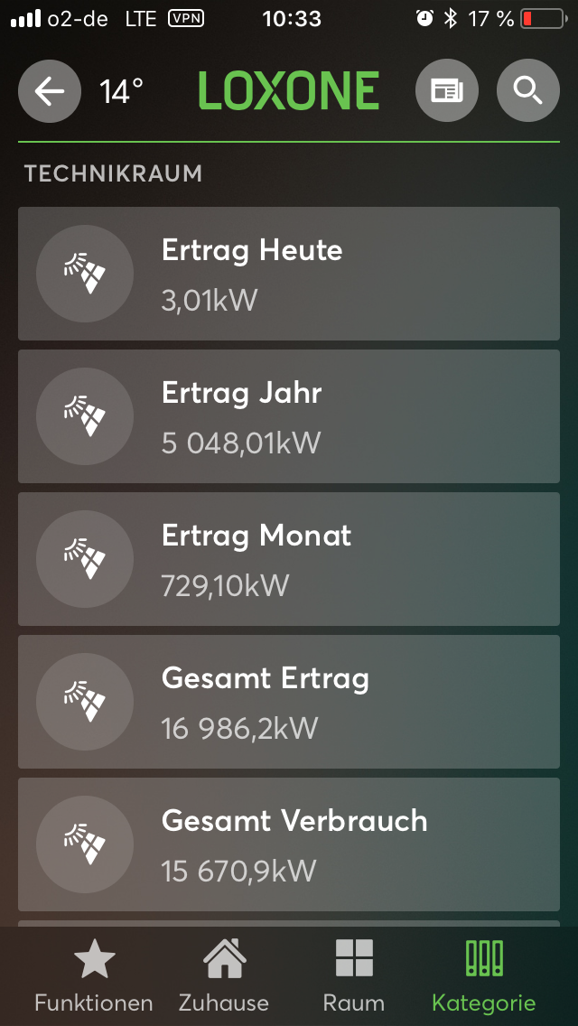

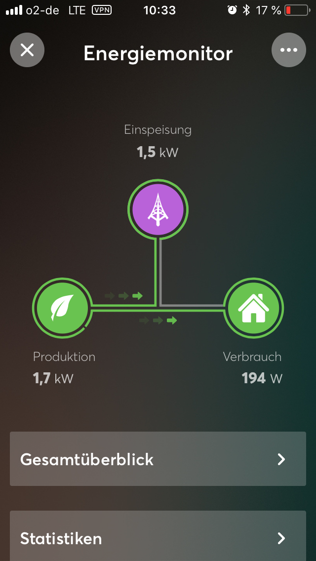

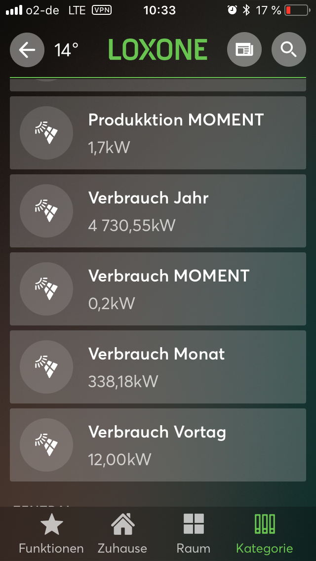

            • Maruu
              Maruu kommentierte
              Kannst Du erklären was damit gemeint ist? Wieso sollte man den nachts resetten? Und passt der hier nicht: https://www.loxone.com/dede/kb/energie-monitor/ Ich bekomme nächsten Monat auch nen Fronius Symo, daher interessiert mich das auch.
              Also meinst du den Energiemonitor den braucht man nicht zurücksetzen den Energiemanager schon weil der sich im Tagesverlauf aufhängen kann.
              Online Dokumentation LoxoneConfig Programmbaustein Energiemanager: Setzen Sie die produzierte Energie optimal ein und optimieren Sie Ihren Eigenverbrauch
              Zuletzt geändert von AlexAn; 27.08.2018, 12:18.
            • Maruu
              Maruu kommentierte
              Tatsache, war mein Fehler. Hatte das mit dem Energiemanager überlesen.
