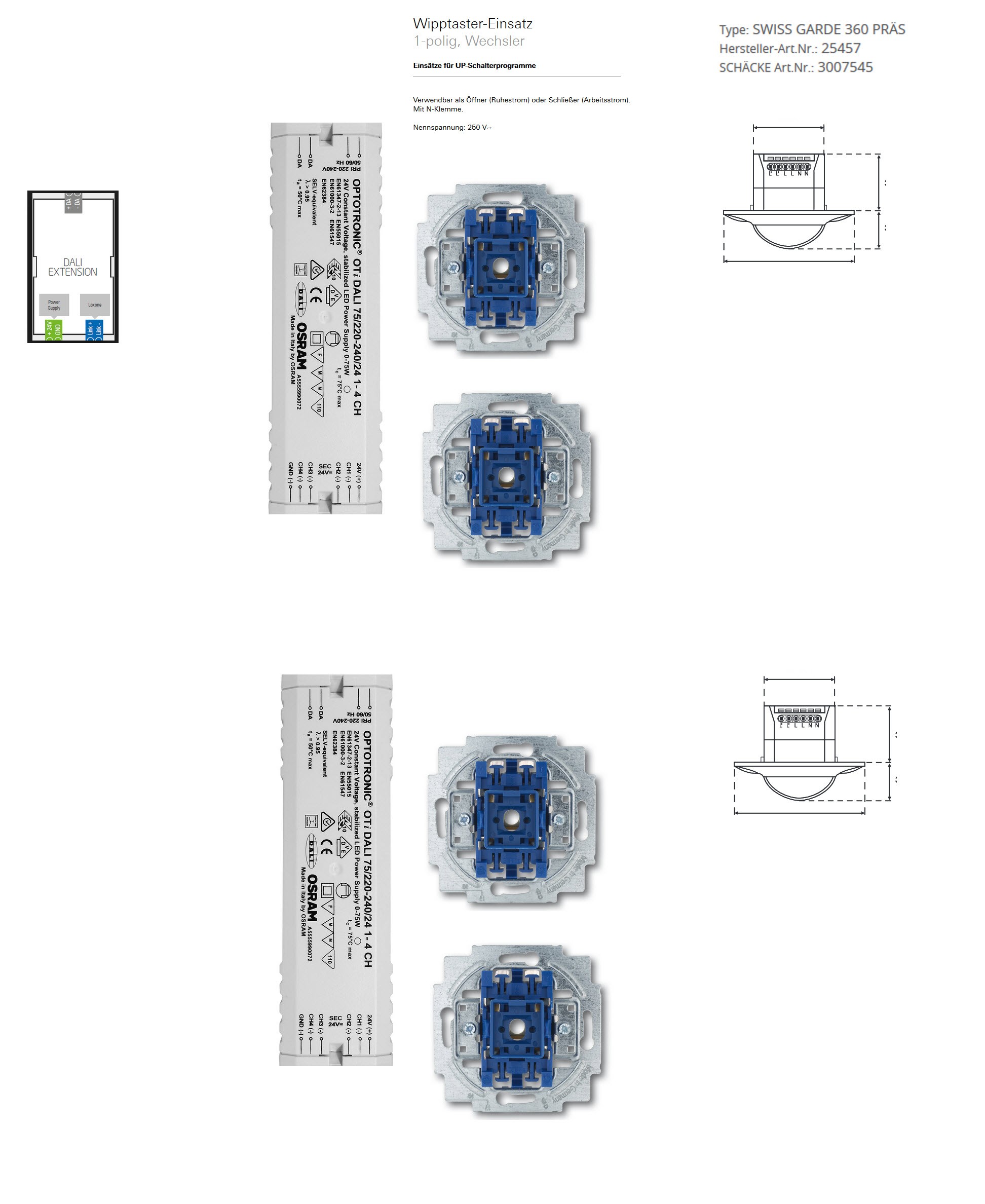

    Aber mit der Lichtsteuerung komme ich noch nicht so wirklich klar bzw. Blicke ich nicht durch.
    Ich habe wie gesagt überall LED Lichter, jedes mit seperatem Konverter und Dali Eingang. Zu jedem Licht ein paar Taster oder einen Bewegungsmelder.
    Jetzt meine Frage. Kann mir jemand eine Skizze machen wie ich das verdrahten muss?
    Einfach die Linien zwischen meine Skizze machen?
Name: Schema Dali Licht.jpg
Ansichten: 1107
Größe: 380,5 KB
    Das würde mir wahnsinnig helfen.
    Danke und Gruss Thomas

      Dein Elektriker sollte mit dieser Doku auskommen.
      Wenn ich mir dein Bild aber anschaue dann ist klar das keiner von euch einen Plan hat wie das funktionieren könnte.
      Das beste wäre einen Systemintegrator hinzuzuziehen!
      Man kann eben nicht immer alles selber machen weil es eben genau dafür Fachleute gibt!

          Ich gebe dir zu 50% recht. Ich habe wenig Ahnung. Zumindest noch soviel das ich den Rest hin bekomme. Mein Elektriker hat meine Laienhafte Skizze "GsD" nie gesehen.
          Aber ich würde ihn gerne unterstützen und ein paar Infos besorgen. Der Schaltplan bzw. Doku was DALI angeht ist sehr dürftig. Mehr als + und - an der Extension anklemmen steht da nicht wirklich.
          Wie man einen Taster integriert finde ich auch im Netz oder in der Forums suche nicht.
          Wie gesagt, wenn einer per Hand meine Skizze verdrahten kann, hilft er mir weiter.
          Wenn nicht, dann wird das Licht halt klassisch geschalten. Kann ich auch mit Leben, wollte nur das eventuell vorhandene Potential nutzen.

            der DALI-Bus steuert nur die Lampen. Taster und Bewegungsmelder musst du auf einem anderen Weg (Touch-Air oder DI-Extension oder Nano-IO-Air oder....)
            an den Miniserver bringen.
