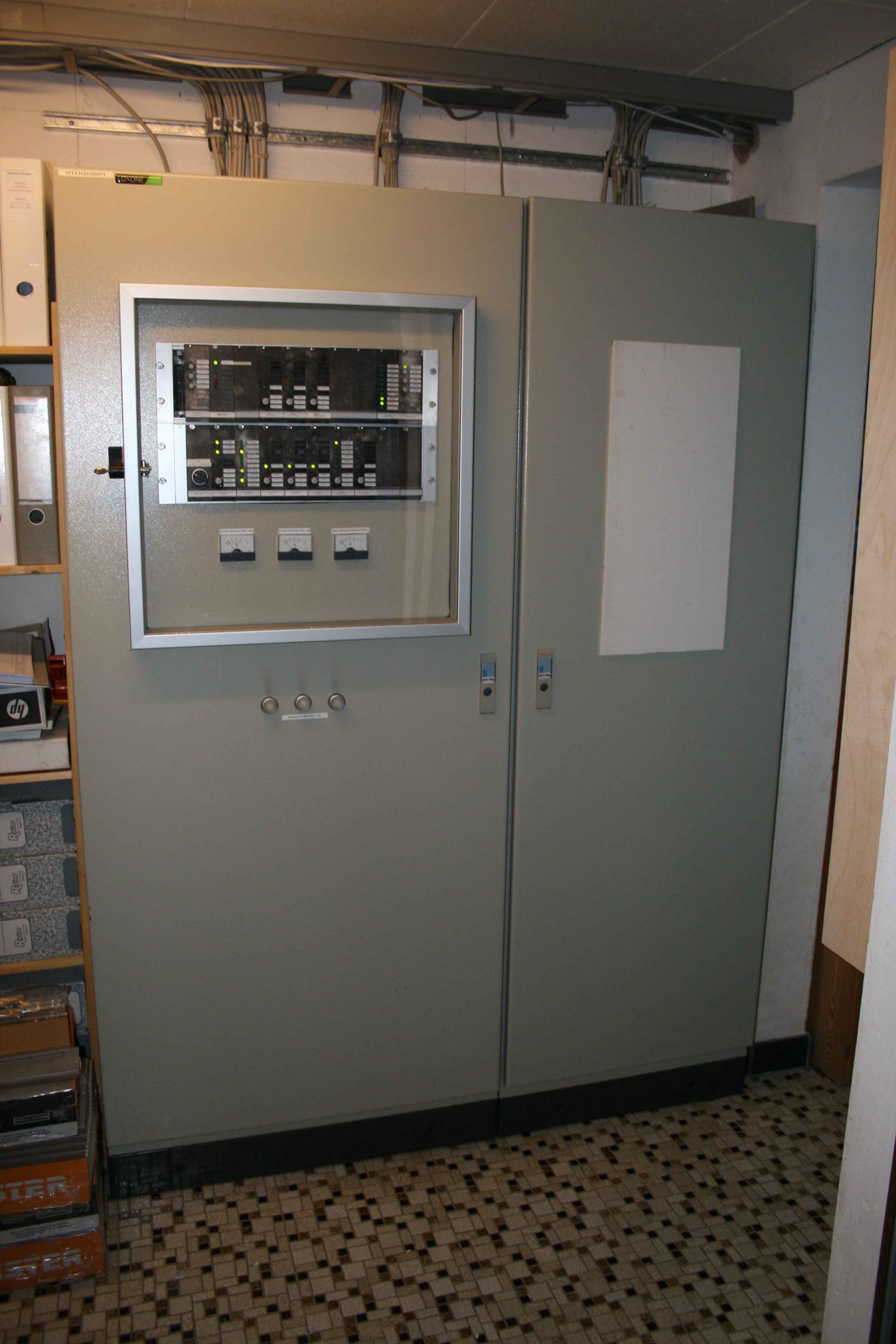

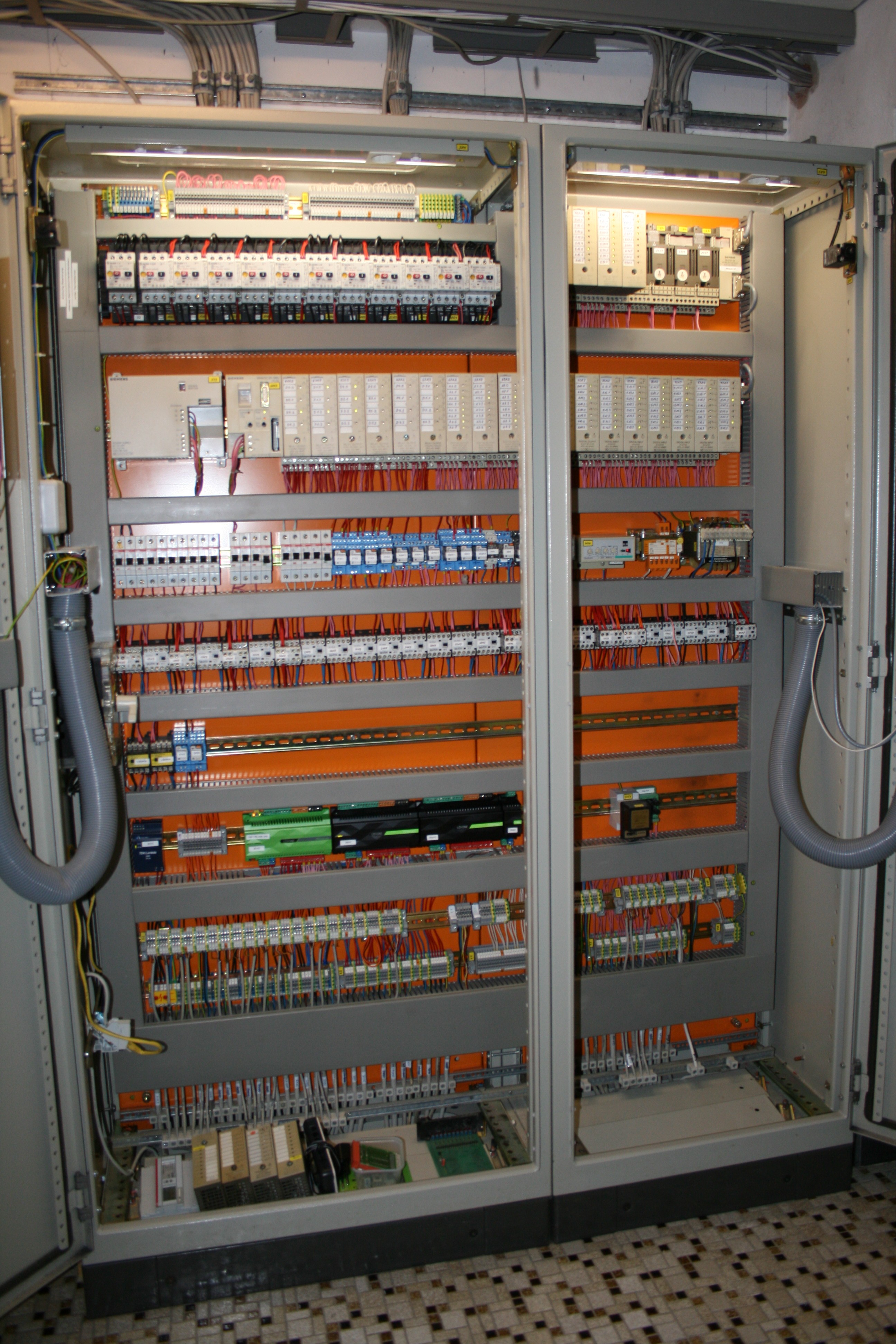

    Den Schaltschrankumbau „Alt gegen Neu“ werde ich selbst durchführen, wenn das neue S7-Programm erstellt und in der Simulation erfolgreich getestete wurde. Vorleistungen zur Programmierung wie Hardwarezusammenstellung und Belegungslichten der Ein-/Ausgänge werden natürlich beigestellt. Als Anlage zwei Bilder zum Schaltschrank.

                Von Freitagvormittag bis einschließlich Sonntagabend habe ich die S5-100 Hardware zurückgebaut und meine neue WAGO-750er eingebaut. Da die I/O-Module ja kleinere Abmessungen hatten mussten teilweise auch die interne Verdrahtung ausgetauscht werden. Die Schaltschrankeinspeisung hat in diesem Zuge auch einen Überspannungsschutz von Dehn erhalten.
                Die Wiederinbetriebnahme des Schaltschrankes und der zugehörigen Anlagentechnik ist mit ca. 80% noch nicht Vollständig abgeschlossen. Aber die wichtigsten Funktionen für Heizung (Kesselanlage, Heizkreise TWW-Bereitung), Lüftung (Abluftanlagen, Kellerlüftung) und Anlagenüberwachung (EMA, Niveauwächter) funktionieren bereits wie vor dem Umbau. Vorteilhaft am neuen System ist sicherlich, dass man ohne Unterbrechung bzw. Neustarten die SPS-Programme anpassen kann.
                Nacharbeiten und komplettieren muss ich noch etwas die interne Verdrahtung in den Leitungskanälen. Dann gibt es noch diverse „Verschönungsarbeiten“ wie Bauteilverdrahtung ausrichten und Kanaldeckel montieren, damit ich den sanierten Schaltschrank auch vorzeigen kann.

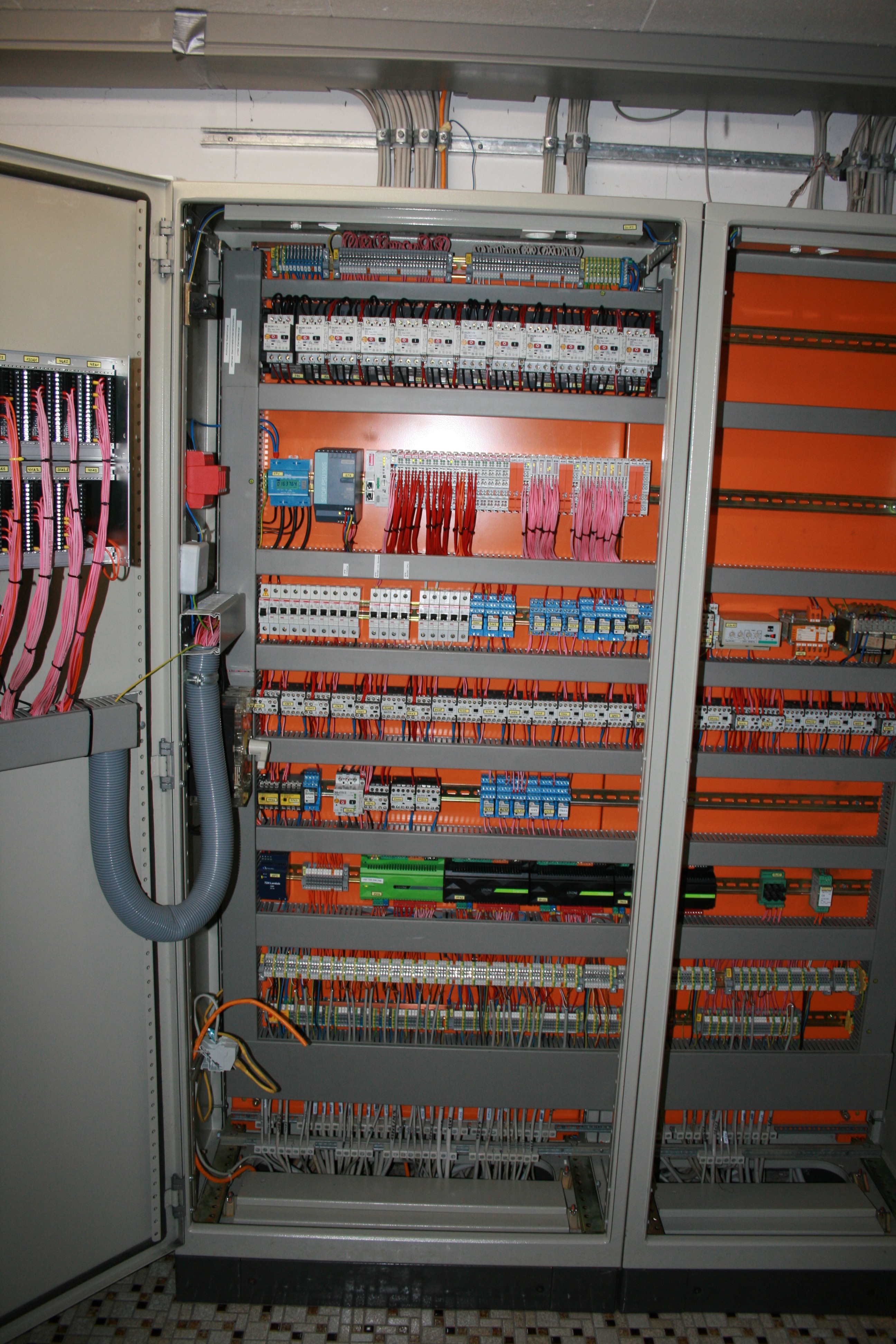

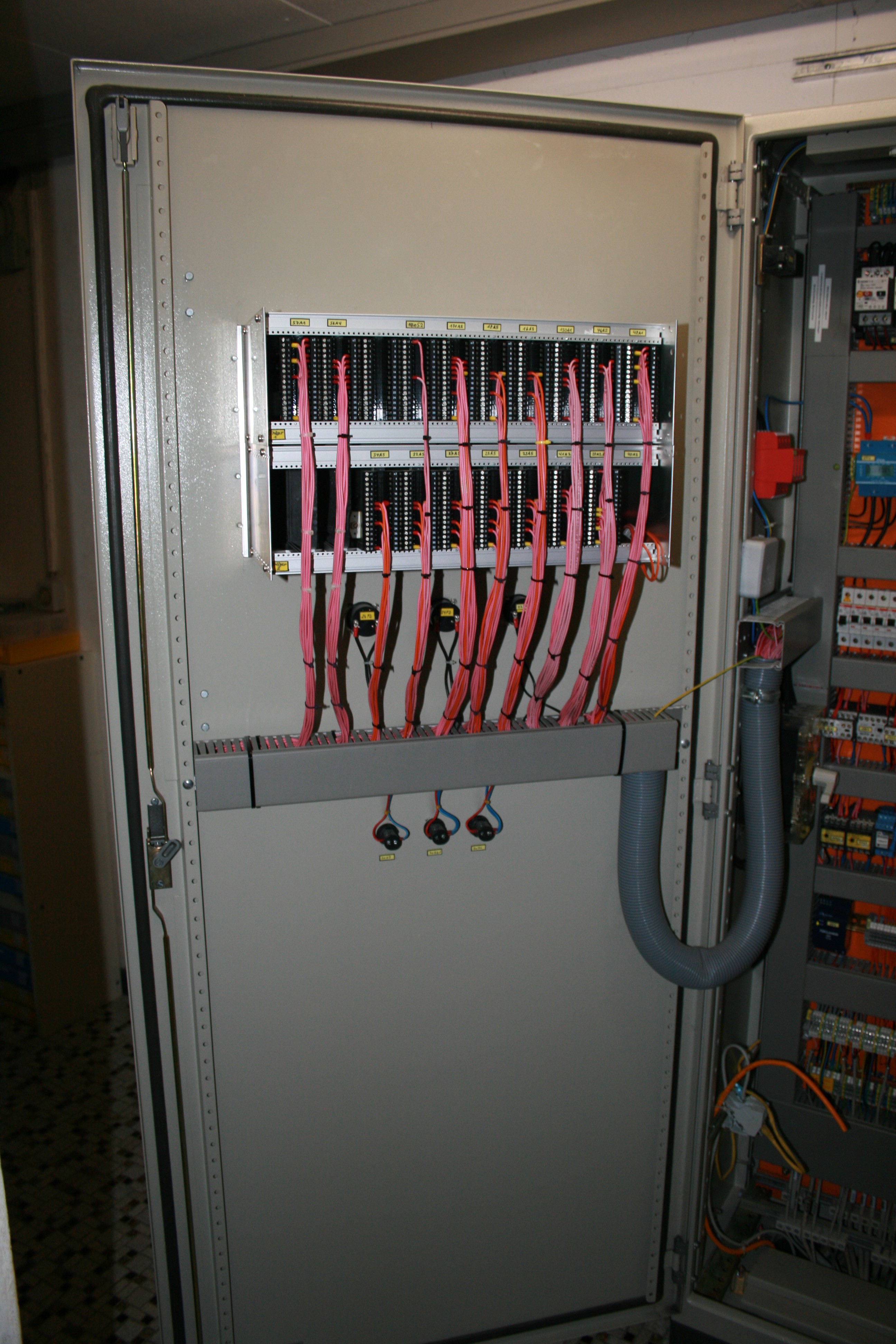

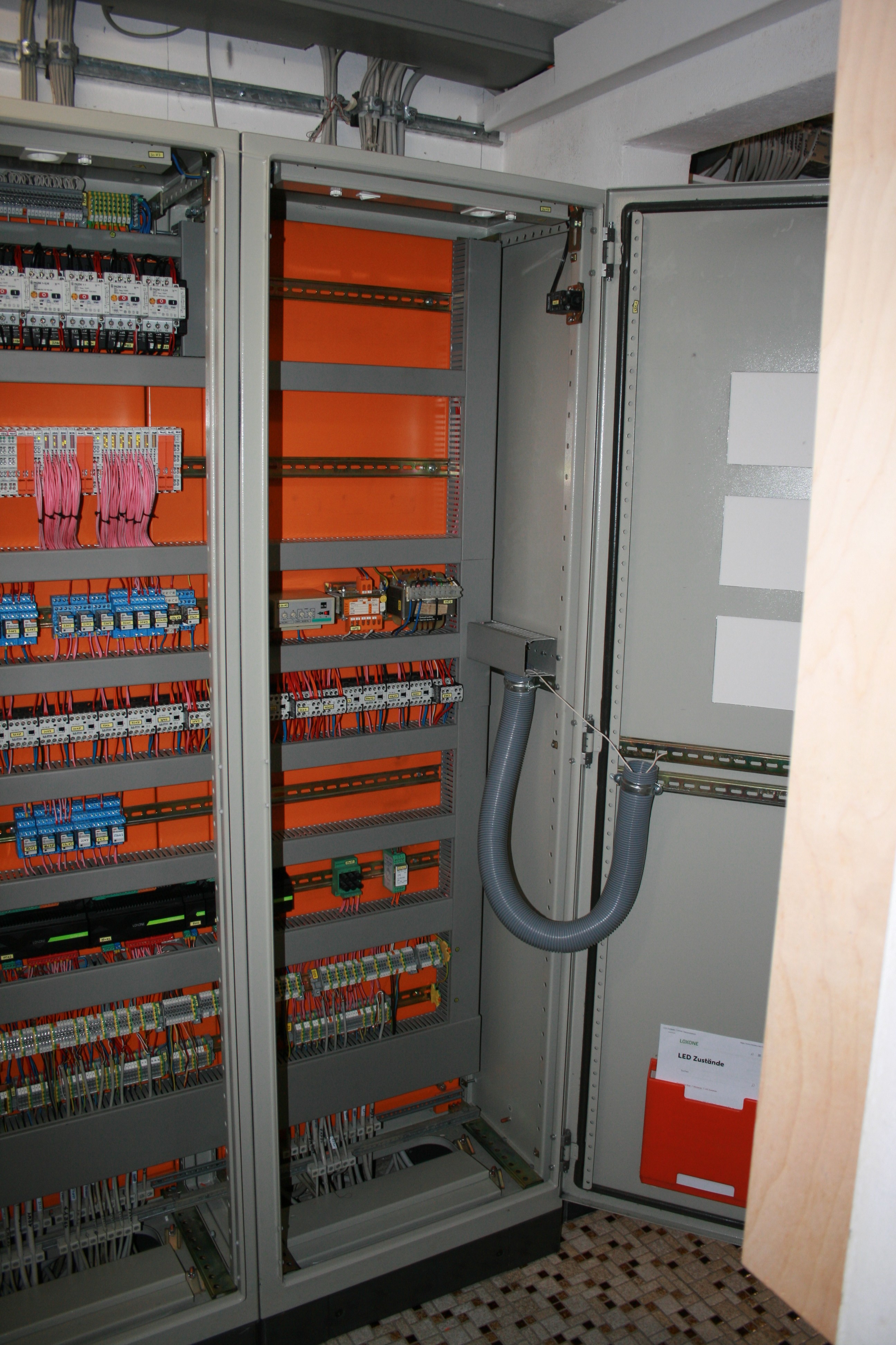

              hier noch diverse Bilder des sanierten Schaltschrankes mit dem fertiggestellten WAGO-I/O-Systemes.

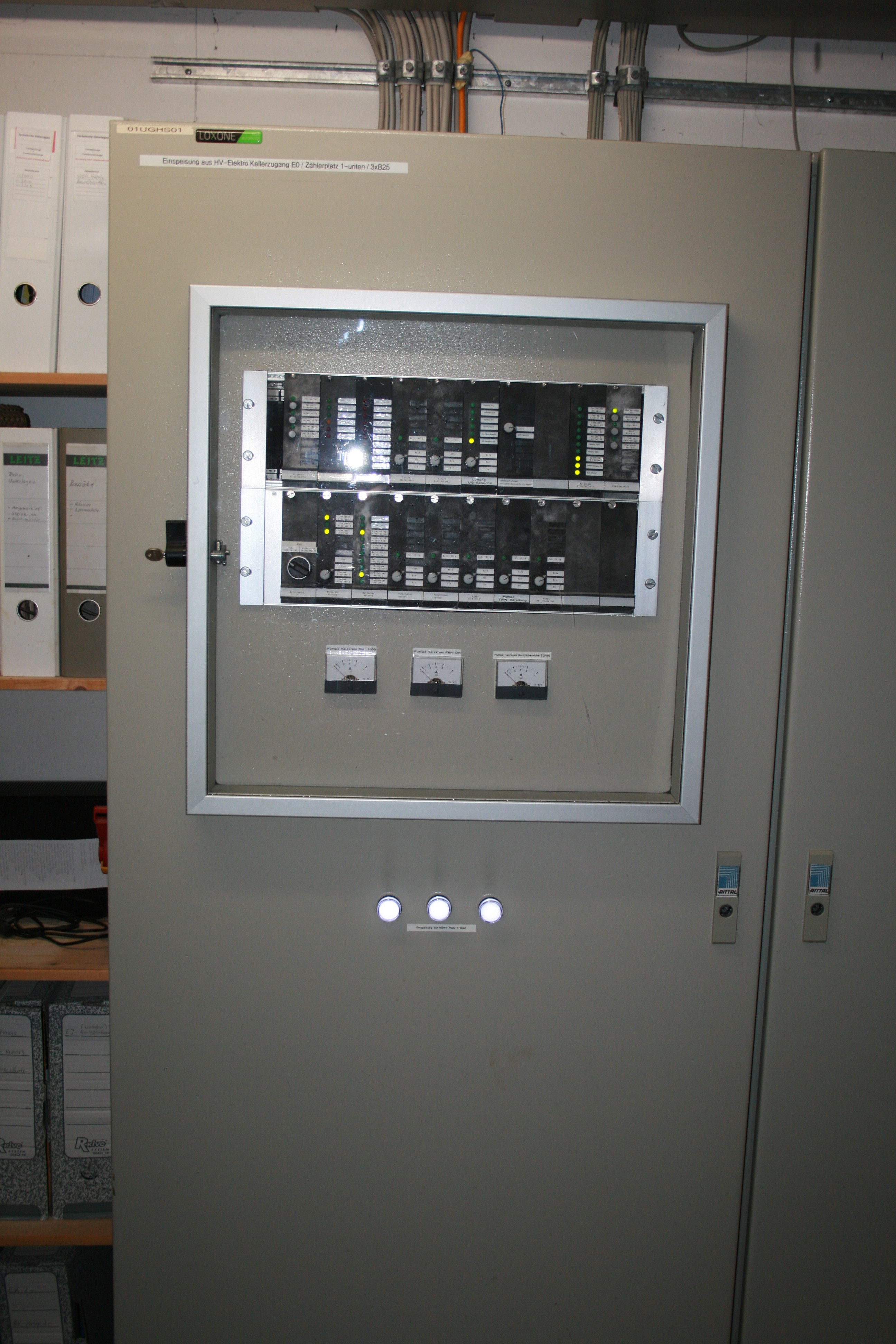

              Kleinigkeiten, wie Netzwerkanschluss und Ausrichten der im unteren Sockel verlegten Kabel und Leitungen sind noch zu erledigen. Zur Zeit hängt ein provisorisches Pathkabel um mit der WAGO zu kommunizieren. Zusätzlich habe ich noch ein Bild des Bestandsschaltschrankes (Schaltschrank Heizung 001) angehängt. Man sieht man wie viel Platz die alte S5-100 gegenüber der neuen WAGO beansprucht hat.
