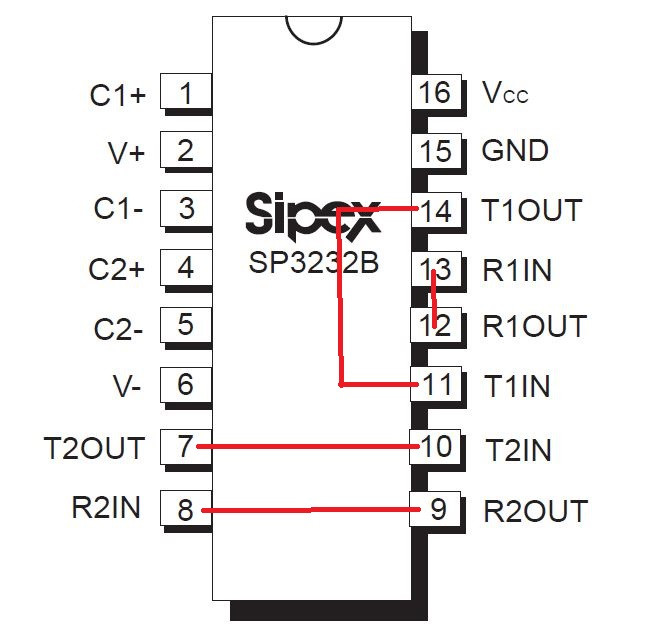

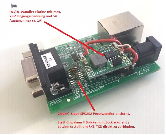

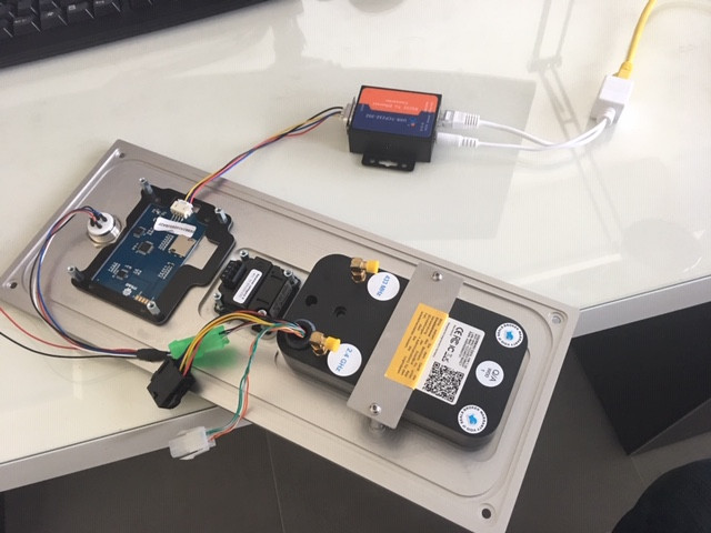

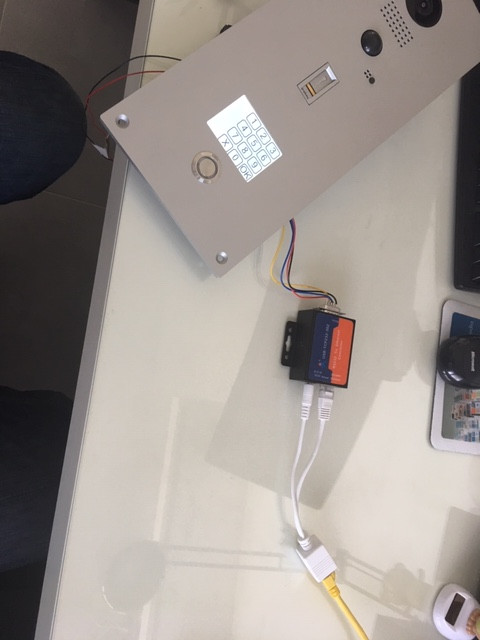

                            Ich bin gerade auch dabei eine Lösung für das Nextion Display meiner Intercom Außenstation zu finden. ( https://www.loxforum.com/forum/mein-...566#post137566 )
                            Da ich WLan für stationäre Anwendungen gar nicht mag, muss es natürlich (wie in diesem Thread auch schon mal angesprochen) eine Kabellösung sein.
                            Ich bin nun auf eine recht einfache und praktikabel Lösung gekommen.
                            Ich habe nun einfach einen USR-TCP232-302 LAN/RS232 Konverter gekauft und an diesen das Nextion Display angeschlossen.
                            Zum einen kann ich somit direkt über Netzwerk mit dem Nextion Editor Änderungen auf das Display übertragen und Dinge testen (Virtueller Com Port) und zum anderen kann ich über den Miniserver z.B. mit relativ einfacher PicoC Programmierung Daten zum Display senden und auch welche vom Display erhalten. (TCP Socket Streams)
                            Ich bin da nun seit ein paar Tagen am Testen und relativ begeistert wie zuverlässig und einfach das ganze funktioniert.
                            Der einzige Nachteil ist, dass der USR-TCP232-302 LAN/RS232 Konverter ein echtes RS232 Signal am Ausgang ausgibt, das Nextion Display jedoch mit 3.3V Pegel arbeitet.
                            Man hätte nun einfach einen 3.3V zu RS232 Pegel Konverter dazwischen schalten können, da jedoch intern im USR-TCP232-302 LAN/RS232 Konverter eh mit 3.3V gearbeitet wird, war für mich die einfachere Lösung einfach das Pegelkonverter IC dort raus zu löten und dort Eingang mit Ausgang zu verbinden. Somit kommen nun extern an der seriellen Buchse 3.3V Pegel raus welche ich direkt mit dem Nextion Display verbinden kann.
                            Ich habe außerdem keine ordentlichen 5V Versorgungsspannung bei der Intercom zur Verfügung, weshalb ich dann auch gleich noch einen DC/DC Konverter mit 5V Ausgangsspannung ins Gehäuse des USR-TCP232-302 LAN/RS232 Konverter eingebaut habe, so dass dieser nun mit irgendeiner Spannung zwischen 28V und 6V versorgt werden kann. Nun ist es möglich einfache LAN Injektor Kabel zum Einspeisen und Auskoppelt von 24V zu verwenden. Bei 5V wäre der Spannungsverlust über die lange Zuleitung und die Störanfälligkeit zu groß gewesen.
                            Statt dem umlöten des USR-TCP232-302 Konverters könnte man natürlich auch einfach extern wieder von RS232 Pegel zurück konvertieren. z.B. mit so etwas hier:
                            Wo man die 5V her bekommt kann auch sehr unterschiedlich sein, ich mag es halt gerne kompakt ;-)

                            Ich möchte das nur so als alternative Anregung verstanden wissen.
                            Wenn jemand genauer Infos benötigt helfe ich gerne weiter.

                            Es hätten auch zwei Brücken gereicht, da der USR-Konverter eh nur RXD und TXD am DSub9 RS232 Stecker raus führt.
