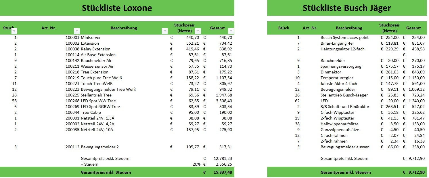

    ich bin gerade in der Endphase meiner Planung und hänge in Moment so ein bisschen zwischen zwei Fronten.
    Loxone habe ich von meinem Cousin emphohlen bekommen, der seit einigen Jahren schon Erfahrung hat und auch Loxone-Partner ist. Mit ihm habe ich die Grobplanung aufgestellt.
    Mein Elektriker hält aber jetzt überhaupt nichts davon ALLE Komponenten in Loxone umzusetzen - er ist eher der KNX oder LCN sympatisant und argumentiert über Ersatzteiproblematiken in 10 oder 20 Jahren (da er Loxone nur als Hype sieht...)
    Von dem was ich bis jetzt gesehen habe bin ich sehr positiv Loxone gegenüber eingestellt, auch was die Möglichkeiten der eigenständigen Konfigurierung angeht.
    Ein weiterer Bekannter von mir hat das Busch free@home System im Einsatz, was ja grundsätzlich auch nicht schlecht ist (mal abgesehen von der max. Teilnehmerzahl von 64). Ich würde mit dem System die selben Funktionen abdecken, die ich mir mit Loxone im Vorfeld schon geplant hatte:
    Lampen schalten /LED dimmen
    Jalosiensteuerung
    Heizungssteuerung Fußbodenheizkreise
    Bewegungsmelder für Lichtssteuerung und Alarm
    Überwachung Rauchmelder, Tür/Fensterkontakte
    Ich habe mich jetzt mal drangesetzt und die meine Loxoneplanung mit einer Busch free@home verglichen und muss sagen, dass da ein ganz schön großer Preisunterschied vorhanden ist. Die Intercom habe ich bei meiner Liste unten beim Vergleich mal rausgenommen, weil ich keinen Vergleichspreis von der Busch Jäger Welcome Außenstatios gefunden habe.
    Klicke auf die Grafik für eine vergrößerte Ansicht  Name: Unbenannt.jpg Ansichten: 1 Größe: 200,2 KB ID: 170830
    Jetzt habe ich die Loxone Planung ja nur mit Loxone Komponenten durchgeführt. Wie ihr seht, schlagen unter anderem die LED'S sowie die Stellantriebe sehr stark ins Gewicht.
    Mich würde interessieren welche sinnvollen und preisgünstigeren alternativen ich hier evtl. noch umsetzen kann wenn ich in richtung KNX gehe bzw. was ich im Bereich LED machen kann?
    Ich würde mich über euer Feedback freuen!

    Dein Elektriker hat nicht so unrecht - aber der Hype besteht halt auch nicht zu unrecht - Loxone bietet schon gute Lösungsmöglichkeiten die ich so umfassend bei keinem anderen Anbieter sehe.
    Alternative wäre, alle Taster sternförmig zu verkabeln (dann kann man jeden Taster aus dem Baumarkt oder welche mit guter Optik aus den Standardprogrammen verwenden - die Loxone Taster sind zwar optisch ganz ok, aber z.B. haben klassische Taster einige Vorteile: auswählbare Optik, keine Sensoren sondern klassisches Feedback, gut im Dunkeln zu betätigen). Und für Spezialaufgaben einen Multitaster (z. B. mit Display, Temp, Sensor und Taster wie MDT Glastaster).
    Diese Taster mit KNX-Binäreingang abfragen (alternative Loxine DI Extension). Die Verbraucher selbst über KNX-Multiaktoren schalten bzw. schalten und dimmen. Somit gibt es ein Grundinstallatin, die sehr fehlerunanfällig ist und auch bei MiniServer Ausfall oder Nicht-Mehr-Verfügbarkeit funktioniert. Selbes für geschaltete Steckdosen/Verbraucher.
    Damit sind die Kosten überschaubarer.
    Alle komplexen und intelligten Funktionen dann in den Mini-Server.
    Bei z.B. Heizungssteuerung nach gleichem Prinzip vorgehen: wo viel Logik erforderlich: in den MiniServer. Wo mit Industriestandards ausreichend lösbar - diese verwenden.
    Ruchmelder von Loxone finde ich ganz ok und um Air wirst Du für bestimmte Anwendungsfälle eh nicht umhin kommen.
    Bei den LEDs frage ich mich, ob man überall die gleichen Standard-Lampen haben möchte. Ich würde eher einige Bereiche sehr flexibel machen (dimmbar, Farbe einstellbar, ...).
    Aber für eine herrkömliche Beleuchtung (natürlich mit LED Leuchtmittel) ist doch auch Platz. Meine Frau würde mich rausschmeissen, wenn Ihr erkläre, dass eine Kampe eine momentan zwar stylishce Röhre ist, das aber 60x ins Haus kommt. Aber ehrlich gesagt: Alternativen kommen am Ende des Tages auch nicht billiger
    Somit hat man in Summe volle Funktionalität. Das Warten von 2 Systemen wie Loxone und KNX ist noch überschaubar.
    Ich glaube das man nach diesem Prinzip einen guten Kompromiss von Sicherheit/Stabilität, Funktionalität und Kosten erreicht.
    Weitere Systeme oder Erweiterungen wie LoxBerry ermöglichen dann tolle Lösungen; aber in Summe ist die Komplexität und Stabilität eher was für Leute die gerne laufend rumbasteln.
    Sollte es ihn vielen Jahren mal Loxone nicht mehr geben oder nicht mehr Hype sein, ist das Riskio limitiert und vor allem: das Haus lebt in den Grundfunktionen auch ohne IT-Spezialist.
    Und es wird ja dann alternativen geben und man tauscht möglichst wenig aus.
    Was ich nicht tun würde, ist auf eine spezifische andere Nischenlösung am Markt gehen: grosse Firmen bringen was raus und wenn es dann nciht geht verschwindet es einfach vom Markt.
    Wen schon proprietär, dann ordentlich: da sehe ich perösnlich Loxone als die beste Lösung. Und der Rest Industriestandards (da gibts 100e Anbieter) und das wird immer funktionieren.
    Das kann dann auch wer warten, wenn der Hausherr/Integrator/ChefBastler mal nicht / nicht mehr verfügbar ist.

      Hallo Jakob,
      sehr interessante Frage, die auf jeden Fall schon mal eins zeigt: Loxone ist von preiswert weit entfernt.
      Deine Zusammenstellung ist so aber nicht in allen Punkten vergleichbar.
      Du scheinst eine Hang zum proprietären zu haben. Wie wäre es mal mit einer „richtigen“ KNX Zusammenstellung. Dann kannst Du entscheiden ob Du es mit dem Miniserver, der ETS inside(günstige KNX Oberfläche zum selbst parametrieren eines KNX) oder beiden betreiben willst.
      Ich würde Dir mal die Geräte zusammenstellen. Bitte teile mir dafür noch kurz mit:
      - Anzahl Dimmgruppen Spots und rgbw Spots. Am besten auch mit der jeweiligen Stückzahl je Dimmgruppe.
      - Anzahl Heizlreisverteiler und Temperaturzonen (auch wenn Du 3 Heizkreise im Wohnzimmer hast, ist dies eine Temperaturzone)
      - Anzahl Jalousie Kanäle
      Insgesamt kann man auch bei deiner f@h Zusammenstellung noch einige hunderter sparen und Platz gewinnen.
      Du solltest in Deiner Kalkulation übrigens auch die benötigten TE in der Verteilung berücksichtigen. Das geht dann stark zu günsten einer freien Zusammenstellung mit KNX bzw Loxone Tree.
      Weiterhin würde ich mir mal den Standby der Komponenten anschauen. Bei Loxone wirst Du da dein blaues Wunder erleben. Die Standby Kosten willst Du nicht wirklich jeden Monat bezahlen.

          Die Temperaturzonen bitte noch auf die Heizkreisverteiler der Stockwerke aufteilen. Wird wohl 3 Heizkreisverteiler geben?
        • Jolo89
          Jolo89 kommentierte
          Es wird zwei Heizkreisverteiler mit je 14 Kreisen geben.
          Unten und oben habe ich jeweils 5 Temperaturzonen.
      • voltus
        • 208
        Du kannst den Miniserver auch nutzen um die KNX Komponenten zu steuern. Das ist kein Problem.

          Hier mal ganz auf die schnelle ein Warenkorb. Da ich aktuell nur das Ipad habe, auf diesem Wege. Schaue Dir bitte auch die Themen benötigte TE im Verteiler und Standby an. Habe unsere Spots und rgbw spots genommen. Somits hast Du da eine echte alternative. Safari - 06.10.2018, 11:25.pdf
          • voltus
            voltus kommentierte
            Das ist jetzt eine KNX Lösung, die Du auch mit dem Miniserver steuern kannst. Ich würde zusätzlich noch die ETS Inside für 160€ empfehlen. Die Netzteile von Loxone sind nicht zulässig. Deshalb habe ich die verfügbaren und besten von Meanwell genommen. In wenigen Wochen gibt es zugelassene Hutschienen Netzteile von Enertex. Wenn die lieferbar sind, würde ich die nehmen. Die Weinzierl Dimmer haben übrigens Stromsicherung und Temperatursicherung integriert.
          • voltus
            voltus kommentierte
            Beim außen Bewegungsmelder kannst Du noch auf den ihf 3d von Steinel gehen. Der ist besser und kann Menschen von Tieren unterscheiden.
          • voltus
            voltus kommentierte
            Der Weinzierl multi io hat übrigens 48 ein- und Ausgänge. Die Applikation ist mächtig. Mit der Reserve hast Du ausreichend möglichkeiten für spontanen Erweiterungsbedarf.

          Danke für die Infos. Also ich verstehe das dann doch so richtig: Mit der reinen KNX Lösung schaffe ich mir eine Steuerung mit der ich mir im Haus ein ausfallsicheres System aufbaue. Mit dem Miniserver hole ich mir zusätzlich den Komfort der Bedienoberfläche und Fernzugriff z.B. über die Loxone-App, die ich ohne Miniserver so nicht hätte, korrekt?
          • voltus
            voltus kommentierte
            Korrekt.
          Also bei den Leds kann er massiv sparen. Ich glaube fast keiner hier kauft die Original Loxone Spots ab 75€/Stück
          Ich habe in Summe ebenfalls 24 Spots (4 Gruppen) und da hat ein Spot zwischen 20€ und 25€ gekostet. -> max 625
          Zusätzlich "normale" Lampen mit GU10 Spots (ebenfalls 4 Gruppen). - Kostenpunkt Spots( 60€ und dazu noch die Fassungen für ca. 60*4=240€ ->300€
          Dafür habe ich dann 2 Dimmer Extensions gebraucht. 475*2 = 950€
          Für abgehängte Decke und Bad Led Streifen für gesamt 60€ und 2 Dimmer Tree Extensions ca.150€ -> 210€
          Gesamt also 1.785€
          Restlichen Räume kann man halt nur an/aus schalten mit gewöhnlichen 230 Lampen.
