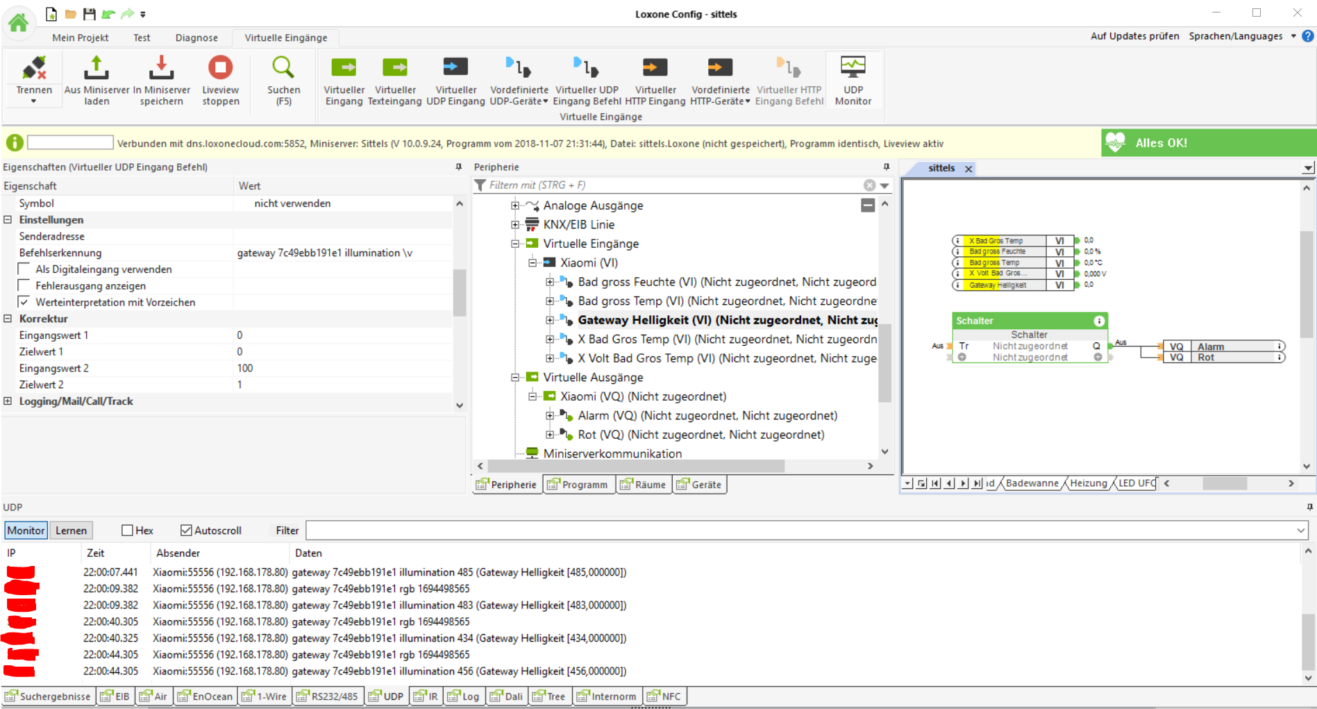

    Hallo in die Runde,
    ich habe mich an Xiaomi in Verbindung mit Loxone gewagt.
    Die Kommunikation löse ich über Arduino (ESP8266). Als Anleitung habe ich die Videos auf youtube von Jirinsv genutzt.
    Das ganze funktioniert auch soweit, dass ich im UDP Monitor die Sensoren mit Werte sehe.
    Nun mein Problem: Die Werte kommen zwar über UDP an aber die angelernten Sensoren zeigen keine Werte.
    Vielleicht hat jemand den passenden Hinweis u. U. auch aus anderen UDP Anbindungen.
    Ich steh gerade ordentlich auf dem Schlauch...
    Der Screenshot zeigt es nochmal deutlich:
    Ich hab bspw. einen Sensor Helligkeit der über "gateway 7c49ebb191e1 illumination" den Wert 485... weitergibt.
    Diesen interpretiere ich unter Befehlskennung mit dem "\v" in die Variable.
    In der LiveView wird rechts bei dem Sensor der Wert "0" angezeigt ("Gateway Helligkeit").
    Bin um jede Hilfe dankbar.
    BG Lukas

        Deine „Korrektur“ ist falsch, würde ich meinen. Das müsste
        0 -> 0
        100 -> 100
        sein.
        Der Wert wird womöglich durch die Korrektur so klein, dass er garnicht angezeigt wird.
        EDIT: Stimmt gar nicht - so klein ist der Wert nicht, müsste ja 4,85 sein.

          Add: Hast du im „Virtuellen UDP Eingang“ (nicht im Befehl!) die Sendeadresse eingeschränkt, oder den falschen Port gesetzt?
          • #6
            Dank dir Christian, genau da lag mein Fehler...
            hatte die IP Adresse des Arduino angegeben. Dabei muss bei der UDP Verbindung die IP Adresse des Gateways angegeben werden.
            Herzlichen Dank!
