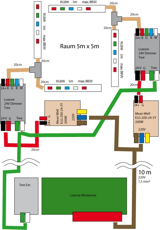

    mein neues Projekt: Das 5x5 m großes Wohnzimmer soll indirekt (abgehängte Decke) beleuchtet werden.
    Hab mir schon Gedanken gemacht und gegoogelt und gerechnet. Folgender Plan ist rausgekommen. Sieh unten.
    Bitte die alten Hasen um kurze Einsicht, ob es so durchführbar ist. Jeder Streifen verbraucht max.90W ich brauch dann 320W Leistung, die von 2 x 200W Netzteilen kommt. Die in unmittelbaren Nähe von den Dimmern und Strips verbaut werden. Die beiden Netzteile je 200W will ich an einen Digitalen Ausgang des Miniservers dranhängen und beim nicht gebrauchen einfach ausschalten. Abstand vom Schrank, ca.10 Meter wird durch ein 4x1,5mm² überbrückt. Frage: ist es Leistungsmäßig noch sicher auf einzelnem Digitalausgang?
    Kriege ich es dann in der Software hin, durch betätigen eines Schalters, erst die Trafos einzuschalten und dann die eingespeisten Dimmer zu steuern?

    Das Relais im MS hält länger, wenn du es über ein Koppelrelais schaltest.
    Sollte das durch den hohen Einschaltstrom mal kleben bleiben ist es gleich getauscht.
    Bleibt das Relais im MS kleben ist es viel mehr Aufwand es zu tauschen.
    Ich schalte meine Netzteile auch alle stromlos, bei nicht Gebrauch.
    Im Forum wirst du verschiede Meinungen dazu lesen.
    Haltbarkeit des Netzteils, Einschaltstrom, usw....
    Hatte bis jetzt die Netzteile auch über den MS oder Loxone Air Komponenten geschaltet.
    Wo es mir möglich war, habe ich Koppelrelais nachgerüstet.

      Gemäss Datenblatt hat ein Netzteil einen INRUSH CURRENT Typisch 60A das wären dann 120A bei 2 Stück.
      Dafür sollte dann auch ein geeignetes Koppelrelais verwendete werden.
      Netzteil STANDBY POWERCONSUMTION = 0.5W x2 = 1W
      Ob es sich da lohnt diese abzuschalten?
      Zu bedenken ist noch, dass gemäss Deiner Verkabelung, auch die Tree Dimmer somit keine Spannung mehr haben.
      Was dies bei Loxone alles auslöst, kann ich nicht sagen, vermute mal, dass sie zumindest in Offline gehen und somit eine Meldung erzeugen.
      Ob das wirklich so gewünscht ist?
      Gemäss Loxone-Dokumentation müssen die GND´s aller Netzteile (Miniserver, Tree Extension, Tree Dimmer) verbunden sein.
        Danke für die schnelle Antwort. Soll man es tatsächlich machen? Alle Netzteile über Grund verbinden? Kann Miniserver aus dem GND raushören welche Komponenten verbunden sind?
        GND Verbindung hat nichts mit raushören zu tun sondern mit der Gewährleistung, dass alle Spannungen den gleichen Bezugspunkt haben.
        Ob dies notwendig ist oder nicht, hängt von der internen Schaltung des Gerätes ab. Eine nicht Einhaltung an die Vorgaben des Geräteherstellers kann dazu führen, dass das Gerät nicht funktioniert oder sogar zerstört wird.
        Im Zweifel einfach bei Loxone nachfragen.

      Tree Dimmer wegschalten ist kein Problem,
      funktioniert einwandfrei.
      Meldung bekomme ich keine.
        Du hast die Systemmeldung aktiv geschaltet?
        Das wäre dann, aus meiner Sicht, aber ein Fehlverhalten.
        Lightpicture kommentierte
        Die ist aus, bin mir aber nicht 100% sicher.
        Muss ich in der SW checken.

        Vielen Dank, Leute, für eure Komentare,
        Den Tipp mit dem Relais hab ich mir zu Herzen genommen und gleich im Baumarkt ein Paar für weniger als 10€/St geholt. In der Tat es ist um Einiges billiger als einen defekten Miniserver auszutauschen. Werde auch meine Rolladen Verkabelung auch mit Relais nachrüsten. Ich vermute bei den großem Fenster kommen auch größere Lasten auf die Ausgänge zu.
        Das Ausschalten der Netzteile ist nicht prinzipiel, ich versuche es mit dem Schalten zu programieren, wenn es nicht optimal läuft, kann ich ja immer noch das Kabel im Schrank auf einen FI Schalter umlegen, und beim längerem nicht nutzen (Urlaub) einfach manuel ausschalten.
        Ich hab schon die Tree Extention im Schaltschrank verbaut, so werde ich es mit Tree realisieren. Hardware ist heute bestellt worden. Der Verkabelungsaufwand bei knx wird, glaube ich, der gleiche sein, bei der Software Konfiguration im MS werde ich mit loxone-eigener Technologie es einfacher haben.
          Habe gerade nachgeschaut, die Rolläden Ausgänge sind bei mir mit den FI Schaltern 4A geschützt. Kann ich diese durch die Relais ersetzen? Oder dazu schalten?
          Wie habt ihr das?

            Du brauchst Koppelrelais mir bei bestimmten Arten von Verbrauchern mit hohen Anlaufströmen (z.b. LED / Suchbegriff: kapazitive Lasten und teilweise induktive Lasten). Rolladen sind normalerweise aufgrund des Lasttyps (Ohmsche? Last) eher unkritisch.

              Koppelrelais mit 120A , phuu.
              Im Baumarkt wirst du da eher nicht fündig werden. (würde mich wundern)
              Da brauchste Relais mit ca. 30A bis 40A Dauerlast und z.B. AgSnO2 als Kontaktmaterial, die können dann für ein paar ms auch > 100A.
              Schön ist das aber nicht, besser wäre es wenn man ein Netzteile hätte, welches einen Standby Eingang hat Meanwell HLG haben je nach Typ soetwas, sind aber halt von der Bauform etwas anders..

                ...es gibt schon Relais die höhere Einschaltströme bewältigen.
                Beispiel:
                Comat
                und auch welche mit voreilendem Wolframkontakt wie z.B.
                relmatic
                Die Koppelrelais KBD-1/L, KBD-2/L und DIN-Relaiskoppler DRK-1/L, DRK-2/L, sowie die Koppelrelais KRTW-1 können Einschaltspitzen von 800A / 200µs schalten.
