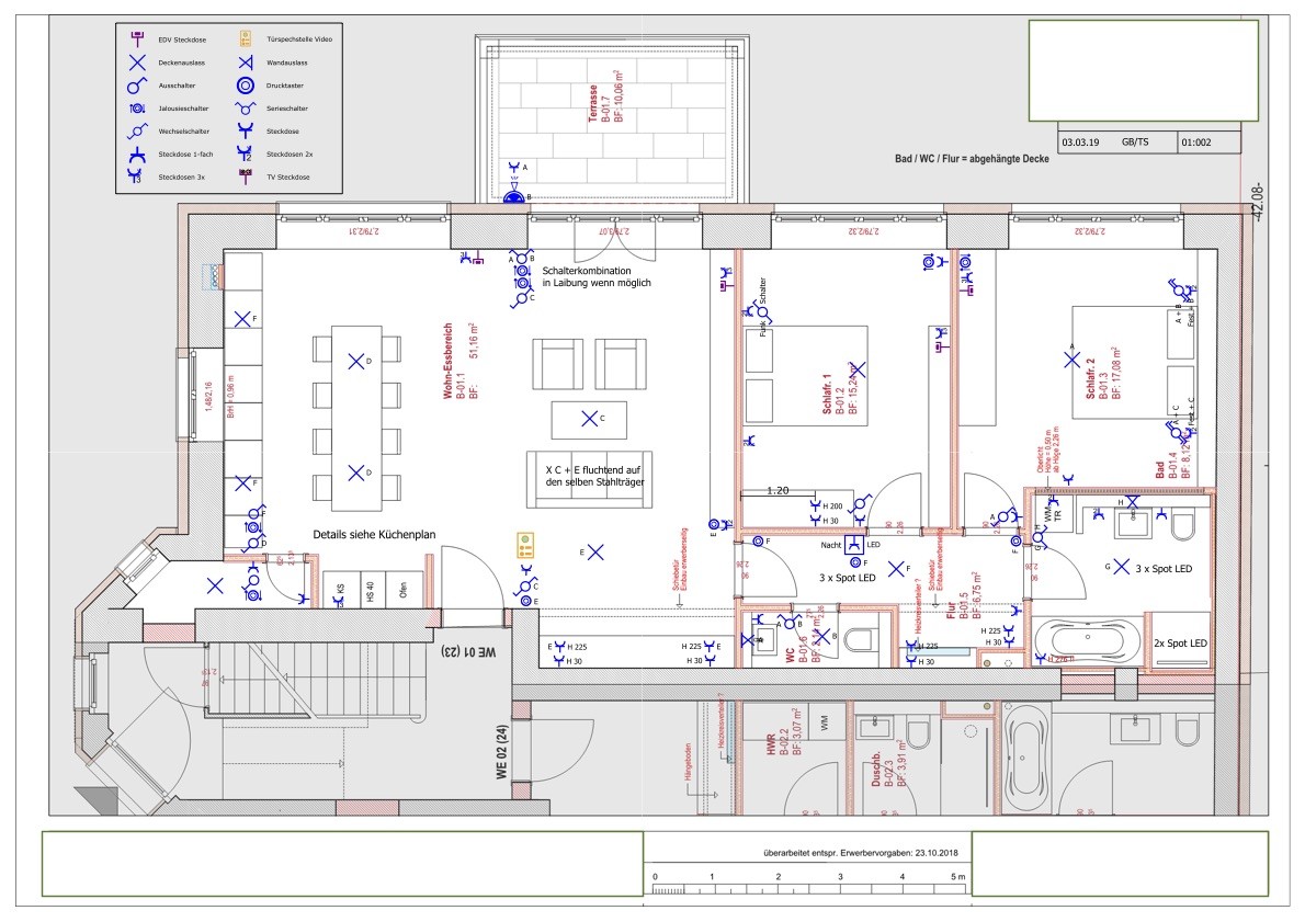

    wir haben kürzlich ein Angebot vom Elektriker unseres Projektentwicklers (Eigentumswohnung) erhalten, da wir gerne ein Loxone System installieren wollten. Mir kommt der Preis leider ziemlich unrealistisch vor weshalb ich mich über eure Meinung dazu freuen würde!
    Das hier waren unsere Vorgaben:
    Loxone BUS System mit folgender Funktionalität
    • Alarmsystem:
    • Außenhaut (Tür & Fensterkontakte), Innenraumbewegungsmelder
    • NFC Keypad an Haupteingang, Aussensirene
    • Remote-Freischaltung der Wohungs-Eingangstür (wenn möglich)
    • Heizungssteuerung
    • Aufschaltung Türsprechanlage
    • Jalousiesteuerung
    • Elektrik, alle Schalter, Deckenleuchten und Steckdosen programmierbar
    Viele Grüße
    Ivo

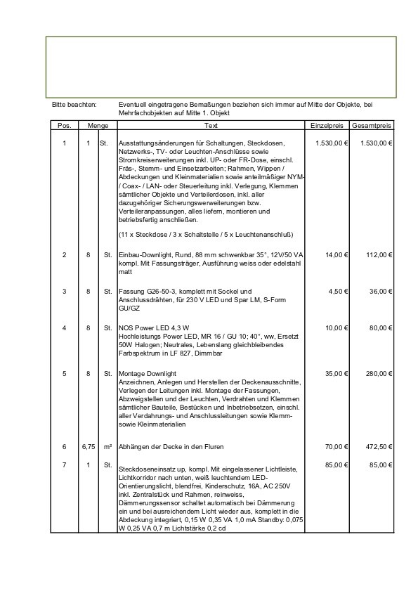

    Weißt du denn den angesetzten Grundpreis für die Standardleistung? Oder soll das AUFPREIS sein?
      Hallo Christian, nein der Grundpreis für die Standardleistung ist uns nicht bekannt und ja es handelt sich hier um Aufpreise auf den bereits bezahlten Kaufpreis.
      Gruß Ivo

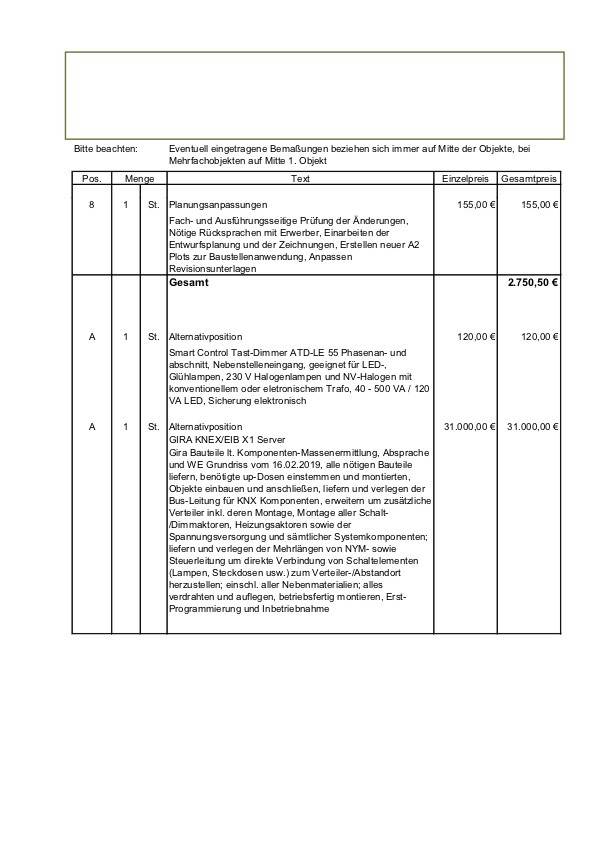

        Da kann aber was nicht stimmen, weil dann muss ich ja nicht zusätzlich stemmen und Dosen setzen wenn man Loxone macht, die Dosen werden eher weniger durch die sternförmige Verdrahtung.
        Ohne jetzt die Details genau zu kennen, als Aufpreis ist das viel zu viel.

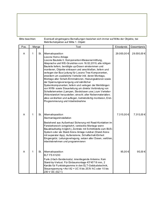

          Meiner Meinung nach kann man so keine Aussage treffen ob das zu teuer ist oder nicht.Mit Smart Home Komponenten wie Loxone wird z.B. ein größerer Schaltschrank benötigt.Dann geht's weiter mit dem Innenleben wie Reihenklemmen, Trafos, MS, Extensions usw.
          Ich persönlich würde mir die Standardleistung rausrechnen lassen und mir ein zweites oder sogar drittes Angebot komplett mit Loxone einholen.
