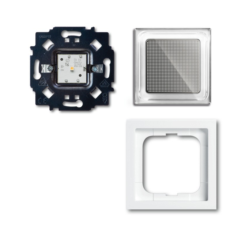

    Hi Forum,
    ich bin derzeit an der Verkabelung unseres Neubaus. Wir bekommen im ganzen Haus die Touch Pure Taster und BWMs in jedem Raum.
    Ich bin noch auf der Suche nach einer smarten Lösung um das "Besetzt" in den Toiletten vor dem jeweiligen Raum anzuzeigen. Früher hatte man dafür ja die LEDs in den Schaltern.
    Wie habt ihr das gelöst?

    Der Touch Pure hat ja auch eine LED eingebaut die du verwenden kannst um besetzt anzuzeigen.

        Die Taster sitzen im Raum (Musik + Beschsttung steuert sich besser aus dem Raum direkt), daher ist das keine Option. Irgendwie finde ich sonst zu dem Thema auch nicht wirklich was. Vielleicht macht man das heute anders als früher und ich bin da etwas oldschool. Irgendwie eine kleine LED über der Tür oder sowas dachte ich. Finde da aber auch nichts wirklich passendes.

        https://www.busch-jaeger-katalog.de/...ogramm=1011192
        Das gibt es von Busch u Jäger

          Die ICE light sehen sehr schön aus.
          Wie das WC Einlegebild aussieht habe ich noch nicht live gesehen.

            Prima - genau so etwas habe ich gesucht. Passt für mich, da ich eh das Future Linear Programm für die Steckdosen bekomme. Danke Dir! 👌🏼

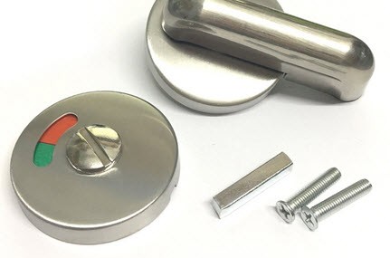

                  Falls es analog sein darf:

                    Ich habe sowas (nur in rot-weiß statt rot-grün) und dazu leuchtet eine LED am außen befindlichen Lichtschalter rot. Das ist eigentlich dann unmissverständlich.

                  Was ist das Steuersignal für die Led? Hast du da einen Riegelkontakt beim Schließer? Just curious.

                    Die entscheidende fehlende Information ist, dass die LED außen am Schalter nur leuchtet, wenn auch im WC das Licht an ist...

                      Ich habe mehrere LEDs (je Einzeltaster als RGB) im GIRA Flächenschalter. Aber derzeit ist im KNX immer nur eine Farbe pro Taster einprogrammiert. Das ist standardmäßig grün und nur beim EC habe ich es auf rot geändert.
