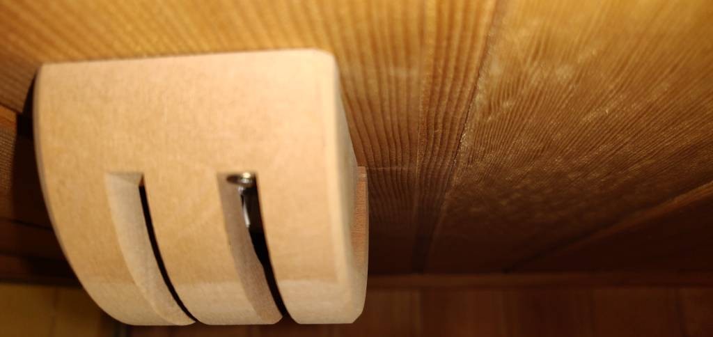

            Ich verwende den hier in der Sauna.

              @-lightpicture
              Wie hast du ihn befestigt bzw platziert?
              Ich habe da ein ein Gehäuse gedacht, oder einfach von oben durchgebohrt und durchgesteckt.
                • 3934
                Den Sensor habe ich beim Sicherheitsthermoelement von oben dazu gesteckt.
                Sprich der Sensor ist direkt über dem Ofen.
                Verwende den auch nicht für die Regelung.
                Nur reine Temperatur Anzeige für die APP und zur Benachrichtigung gedacht.
                Regelungseinbindung in Loxone wollte meine Frau leider nicht.
                Habe mir auch die Kunststoff Halterung überlegt gehabt, aber ehrlich gesagt hat mir die nicht gefallen.
                Unter der runden Holzabdeckung sieht man den Sensor kaum.
                Ich mach dann noch ein Bild davon.
                  • 3934
                  So sieht es aus.
                  Stört optisch nicht.
                  Und technisch auch nicht, da das Thermoelement an der Klemme angeschlossen ist und der Sensor
                  rechts daneben montiert ist.
                  Durch gebort und dazu gesteckt.
                    Grundsätzlich sollte der Ofenfühler nicht an der Decke, sondern 15cm darunter an der Wand, über dem Ofen, befestigt sein.
                    Die Temperatursteuerung übernimmt der Bankfühler, der im besten Fall gegenüber des Ofens, an der Wand etwas über der Bank platziert ist.
