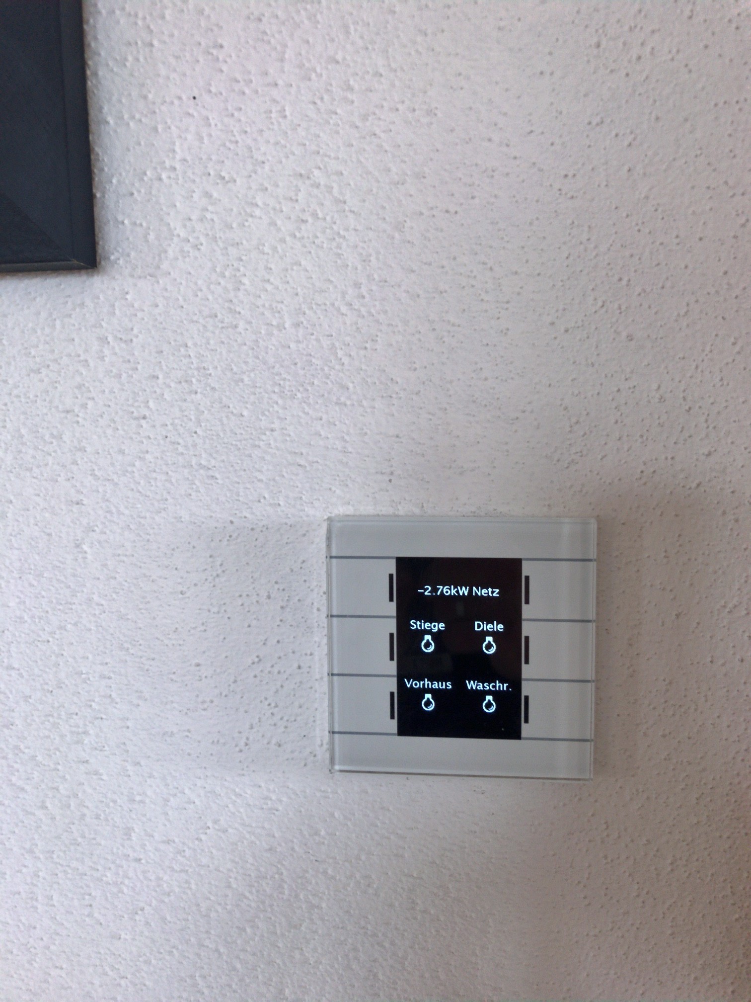

      also Interessant ist der Schalter schon, ich finde den aber total hässlich..und das Auge schaltet ja auch mit..;-)
        • 4550
        Hässlich finde ich ihn mit Sicherheit nicht:
Ansichten: 647
Größe: 535,9 KB
          1 kann man machen wie man will
          2 ja
          3 links oder rechts oben drücken zum blättern
          in der ersten Reihe wie du siehst ist kein Symbol zugeordnet in meinem Fall weil ich einen Text einspiele
          4 noch nie negativ aufgefallen - würde mal sagen eine Gedenksekunde
          Zuletzt geändert von AlexAn; 12.04.2019, 17:48.

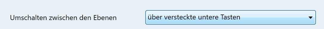

        • 06.01.2016
        • 1510
        AlexAn Ich glaube die können auch zur Seitenumschaltung verwendet werden, hab den Schalter mal in die ETS geladen
        Von den Einstellungen her ist das Ding schon "mächtig"
        Klicke auf die Grafik für eine vergrößerte Ansicht  Name: 12-04-_2019_18-18-41.png Ansichten: 0 Größe: 12,6 KB ID: 197530

          Wo soll diese Einstellung sein?
          Ich kenn Sie nicht und habe dies schon einige Male vermisst.
          Nutze ETS5 5.5.4 und MDT Produktdatenbank mit Vers. 1.3 bzw. habe ich mir gerade die Vers. 2.2 herunter geladen und auch da finde ich es nicht.
          Zuletzt geändert von HRA; 13.04.2019, 08:07.
          Bei den neuen GT2 R2 gibt es auch die Möglichkeit nur 2 Seiten mit 6 Tasten zu nehmen, das Umschalten auf die andere Seite erfolgt durch die "nicht sichtbaren" Tasten im unteren Rand.
          Seite 29 https://www.mdt.de/download/MDT_THB_...Taster_R20.pdf
          Zuletzt geändert von AlexAn; 13.04.2019, 08:19.
        • HRA
          HRA kommentierte
          ok, habe mir jetzt neue Version herunter geladen und deine akt. Doku gelesen :-) - Super Danke für den Input.
