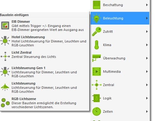

      danke für deine Antwort. Soweit war ich allerdings schon. In der Theorie weiß ich wie es funktioniert. Aber es geht schon los mit dem Baustein "Lichsteuerung v2".
Ansichten: 798
Größe: 42,0 KB
      Ich finde den "Gen1 " und den "lichsteuerung".
        Lichtsteuerung Gen 1 ist die "alte" Lichtsteuerung die "neue"
        Bemerkung:
        In den älteren Config Versionen, bei denen es noch keine Lichtsteuerung Gen1 gab, nennt sie sich jedoch noch Lichtsteuerung.

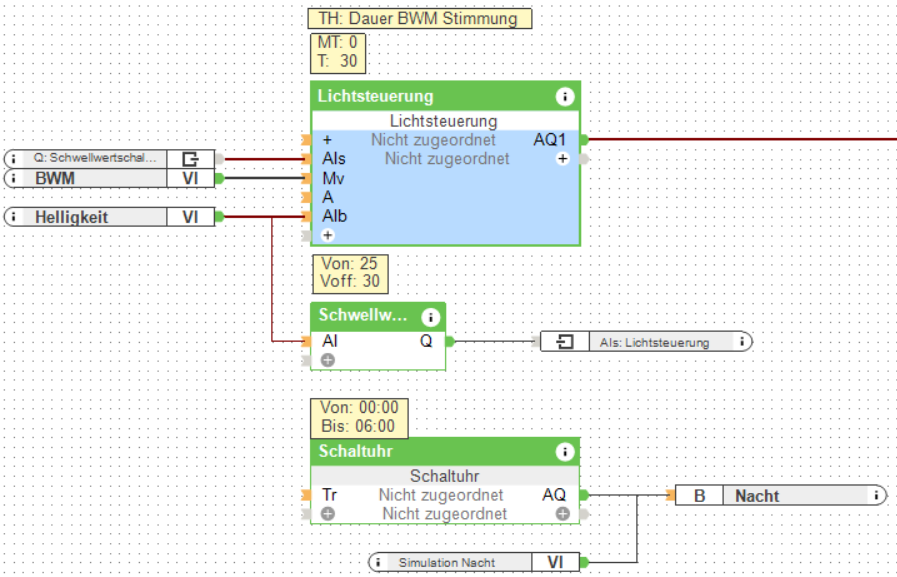

        • 5172
        Zitat von Alexander
        ...Der LED-Streifen soll bei einer bestimmten Helligkeit bzw. Dunkelheit in einer Grundbeleuchtung (z.B. blau und 30% Helligkeit) angehen...
        Ich würde die Helligkeit an AI eines Schwellwertschalters legen und den Ausgang Q mit AIs von der Lichtsteuerung verbinden.
        Von vom Schwellwertschalter würde ich mit dem gleichen Wert wie T von der Lichtsteuerung einstellen, Voff vom Schwellwertschalter etwas höher.
        Stimmung 1 in der Lichtsteuerung wie gewünscht einstellen.
        ...Sobald der Bewegungsmelder eine Bewegung registriert, soll die Farbe von farbig auf weiß und auf 100% wechseln...
        Damit der BWM, am Eingang Mv, nur ab einer bestimmten Helligkeit das Licht einschaltet, kommt die Helligkeit zudem auf den Eingang AIb. Parameter T bestimmt den Grenzwert der Helligkeit.
        Dazu würde ich die gewünschten Werte in der Stimmung "Viel Licht" eintragen. In der Automatik Beliebig, Viel Licht, Einmischen, auswählen.
        ...Die 100% sollen dann nach 1 Minute ausgehen, sofern keine Bewegung stattfindet. Müsste ja so funktionieren. So lange ich mich bewege bleibt das Licht an und geht dann
        erst 1 Minute nach der letzten Bewegung aus...
        Eigenschaften: TH=60, Ti=0, MT=0
        ...Ist es sehr aufwendig, wenn der Wechsel von blau 30% auf weiß 100% nur bis 24:00 Uhr stattfinden soll? Und ab 24:00 Uhr dann von blau 30% auf weiß 50%?...
        Dies ginge Beispielsweise mittels einer Schaltuhr welche einen Betriebsmodus aktiviert.
        Also, Betriebsmodus mit der Bezeichnung z.B. Nacht anlegen, diesen auf die Seite ziehen und mit mit AQ einer Schaltuhr verbinden.
        In der Schaltuhr täglich die gewünschten Zeiten eintragen z.B. 0:00 - 6:00.
        In der Lichtsteuerung eine Stimmung 2 anlegen mit den gewünschten Einträgen für die Nacht.
        In der Automatik, Nacht, Stimmung 2, Einmischen, auswählen.
        Dieser Betriebsmodus muss in der Lichtsteuerung Priorität 1 haben, daher mittels Pfeiltasten nach oben schieben.
        In der Lichtsteuerung unter Stimmungen noch alle Häkchen setzen, dann sollte es wie gewünscht funktionieren.

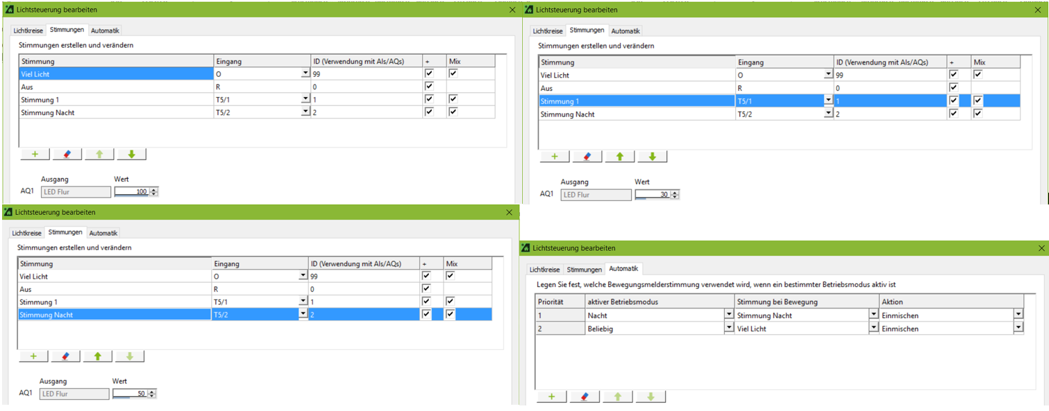

            • 5172
            Möglicherweise ist in der Automatik die Aktion auf "Wechsel zu" an Stelle "Einmischen" gestellt, oder die Eigenschaft MT steht auf 60?
            Ein paar Bilder Deiner Konfiguration könnten bei der Suche hilfreich sein.
            • Alexander
              • 16.06.2019
              • 7
              Also MT steht auf 0.
              Habe mal ein paar Screenshots angehängt.
                • 5172
                Die Aktion steht auf "Wechsel zu" sollte aber auf "Einmischen" eingestellt sein. Zudem fehlen die Häkchen bei + und Mix.
                Hier mal ein Beispiel:
