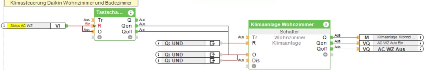

    Ich suche eine Schaltfunktion, die folgende Bedingungen erfüllt.
    Meine Klimaanlage soll in Abhängigkeit von Fensterkontakten schalten bzw. das Schalten unterbinden.
    Ich Selle mir das wie folgt vor:
    1. Wenn ein gewisser Fensterkontakt offen ist, lässt sich die Klimaanlage nicht einschalten und der Schalter ist gesperrt.
    2. Wenn die Klimaanlage ein ist und dieser Fensterkontakte den Status offen rückmeldet (Fenster wird geöffnet), sollte die Klimaanlage automatisch ausgehen und der Schalter/Schaltfunktion so lange gesperrt sein, bis der Fensterkontakt wieder geschlossen ist.

    Ich habe die Klimaanlage so integriert, dass z.B. bei einer gewissen Innentemperatur die Klimaanlage einschaltet und den Status ein/aus mittels eines simplen Schalters angezeigt wird.
    Wie in der Loxone Online Dokumentation beschrieben, kann man bei einen Schalter über den DIS-Eingang die Eingänge sperren, jedoch lässt sich in der App der Schalter betätigen, führt aber keinen Befehl aus. Dies ist nicht besonders schön, sondern verwirrt viel mehr die Anwender, da der Status der Klimaanlage nicht widergespiegelt wird.

    Du brauchst lediglich den Fensterkontakt auf R legen. Solange R an ist, geht/bleibt der Schalter aus und lässt sich (auch in der App) nicht wieder einschalten.
    • NielsKersch
      • 27.06.2016
      • 10
      Hallo Christian,
      die Lösung ist so einfach, dass ich sie nich sah.
      Niels
