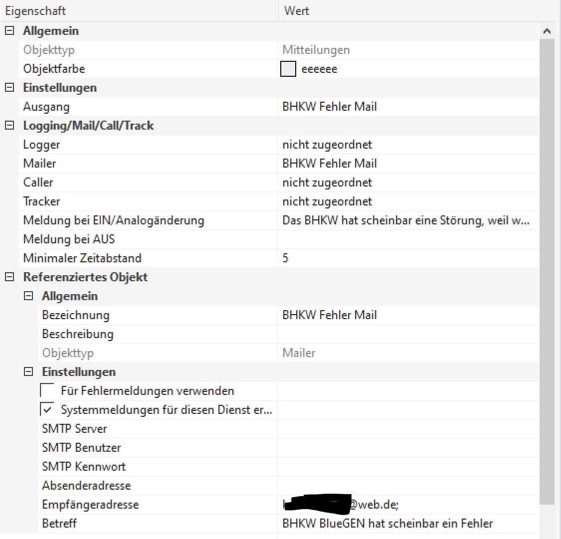

    Moin,
    irgendwie stehe ich heute auf dem Schlauch.
    Ich will, wenn weniger als 1,4kW Strom produziert wird, eine Mail versendet wird.
    Bekomme das aber nicht hin.
Name: Loxone BlueGEN Mail.JPG
Ansichten: 657
Größe: 156,5 KB
    Hilfe.
    Was mache ich falsch?
    KaJu74
    Die ganzen Felder (Server, Benutzer, Kennwort) sind leer.
    Der Loxone Cloud Mailer (der das nicht braucht) ist ein eigener.

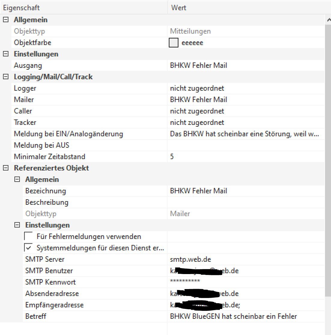

    • KaJu74
      • 10.06.2017
      • 166
      Das habe ich auch mal ergänzt, aber trotzdem kommt nichts.
Name: Loxone BlueGEN Mail 2.JPG
Ansichten: 593
Größe: 166,6 KB
        • 3898
        Port 993 587
        Verschlüsselung
        SSL oder Verschlüsselung STARTTLS, TLS oder Verschlüsselung
        web.de nutzt Verschlüsselung und das Unterstützt der MS nicht.
