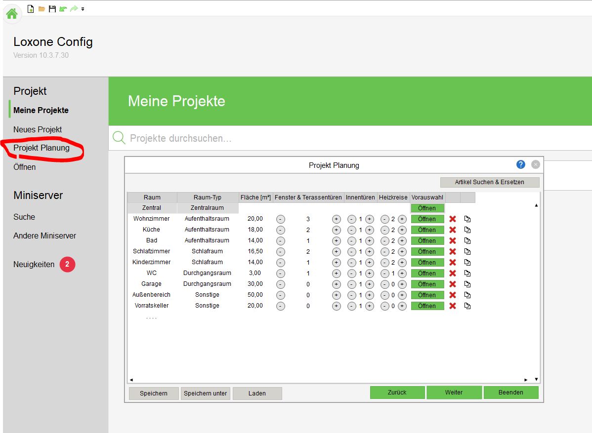

          • 4625
          ensylol wir können dich nicht auf die Schnelle zum Loxtechniker ausbilden!
          Leg fürs erste mal ein Raumbuch mit den jeweiligen Anforderungen an
          Im 2 Schritt holst du dir einen Loxone Partner ins Haus und lässt dir ein Angebot machen. https://www.loxone.com/dede/kaufen/p...inden/#projekt
          Gibt hier auch einige gute Systemintegratoren die dir den Verteiler bauen bzw. programmieren und dein Elektriker macht den Rest.
          Je mehr Kabel im Verteiler sind desto offener bist du in der Systemauswahl in Zukunft!
          Das wichtigste ist Platz, Platz und nochmal Platz für den Verteiler!!!
          Falls du etwas spielen möchtest kannst du mit der Config ein Planung/Kalkulation machen: https://www.loxone.com/dede/wp-conte...20326.exe_.zip

            Ich möchte alles selber verlegen. Ein Kollege wird mir das anschließen und ich Programmier das. Die Programmierung ist weniger das Problem.
