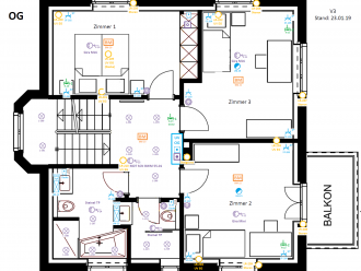

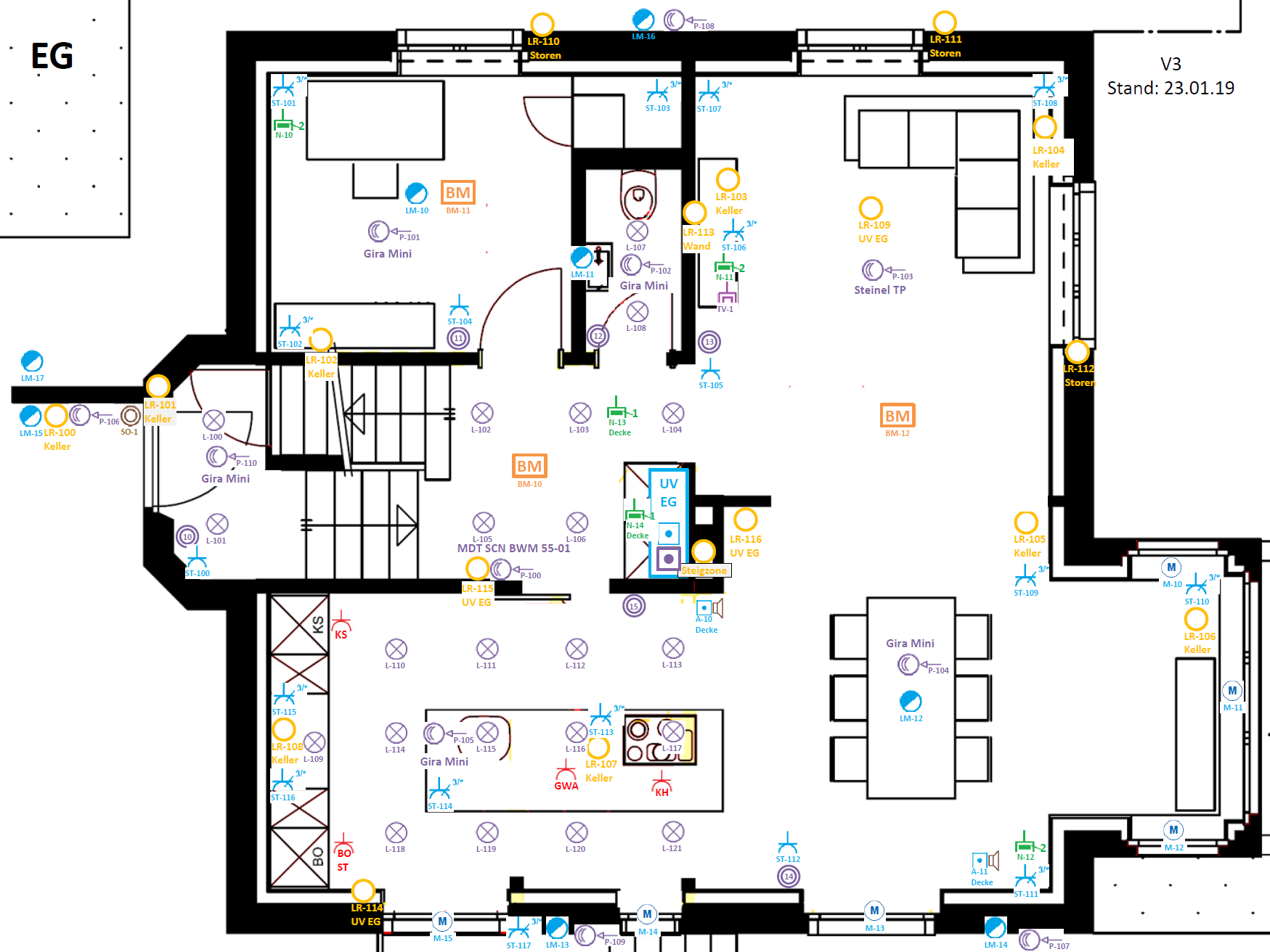

    Im Anhang die aktuelle Elektro-Planung für die beiden Hauptgeschosse EG und OG, Keller und Dachgeschoss sind seitens Automatisierung etwas weniger spannend und auch noch nicht zu 100% ausgearbeitet. Mein nächster Schritt wird nun ein kleiner Versuchsaufbau sein, um alle einzelnen Komponenten vor der Installation ausprobieren und testen zu können.
    Ich würde mich über ein paar Feedbacks & Anregungen freuen

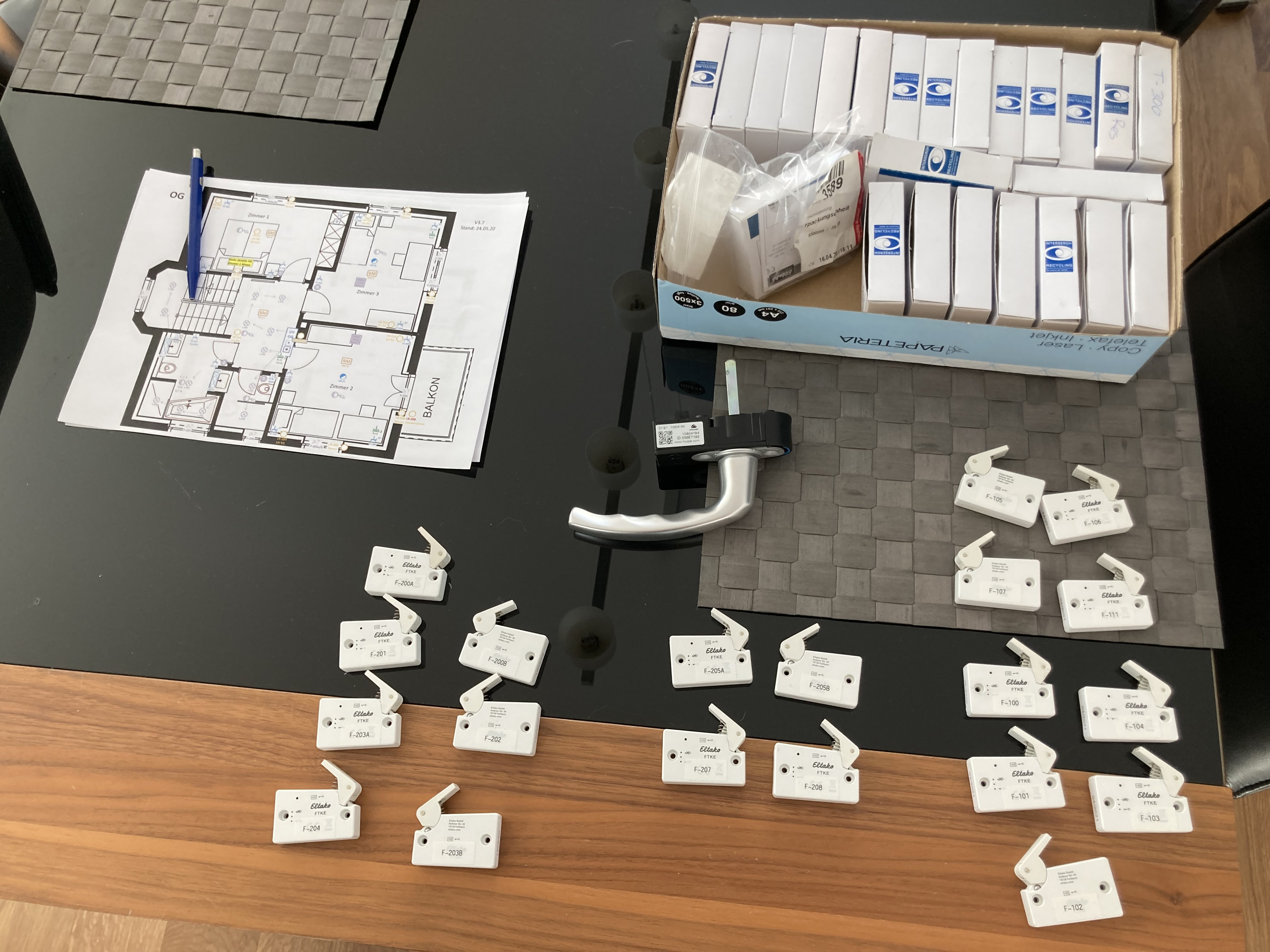

        Ich hatte das grob offerieren lassen, aber das kam als verkabelte Version einfach zu teuer. Der Fensterbauer wollte rund 100 CHF pro Fenster für Kontakt & Montage (18 Stück) und dann wären noch 18 weitere Rohre beim Elektriker dazugekommen, alles in allem sicher 3-4t€ war mir die verkabelte Version dann nicht wert.
        Die Statusüberwachung der Fenster will ich schon, aktuell teste ich gerade einen Hoppe SecuSignal Enocean Fenstergriff angehängt an ein KNX Enocean Interface von Weinzerl. Das klappt wunderbar und liefert mir offen/gekippt/geschlossen. Leider trägt der Griff etwas stark auf, was optisch nicht 100% gefällt (WAF). Als Alternative werde ich jetzt mal noch einen Eltako Enocean Kontakt zur verdeckten Montage bestellen. Muss aber im März wenn die Fenster geliefert werden prüfen, ob das überhaupt einbaubar wäre.
        Grüsse
        Paolo
      • doc-brown
        doc-brown kommentierte
        ok verstehe. ich hatte ca 70 euro pro fenster und das kabel hatte ich selbst mit eingezogen. dadurch wars etwas guenstiger als bei dir
      • bazzman
        bazzman kommentierte
        Ja bei 70€ pro Fenster hätt ich das wohl auch gemacht. Kabel selber legen wäre eine Variante gewesen, da ich aber ansonsten an der Elektroinstallation schon viel selber mache fehlt irgendwann auch die Zeit für noch mehr Eigenleistung. Hoffe ich bringe mit Enocean Sensoren auch ein gutes Ergebnis hin.

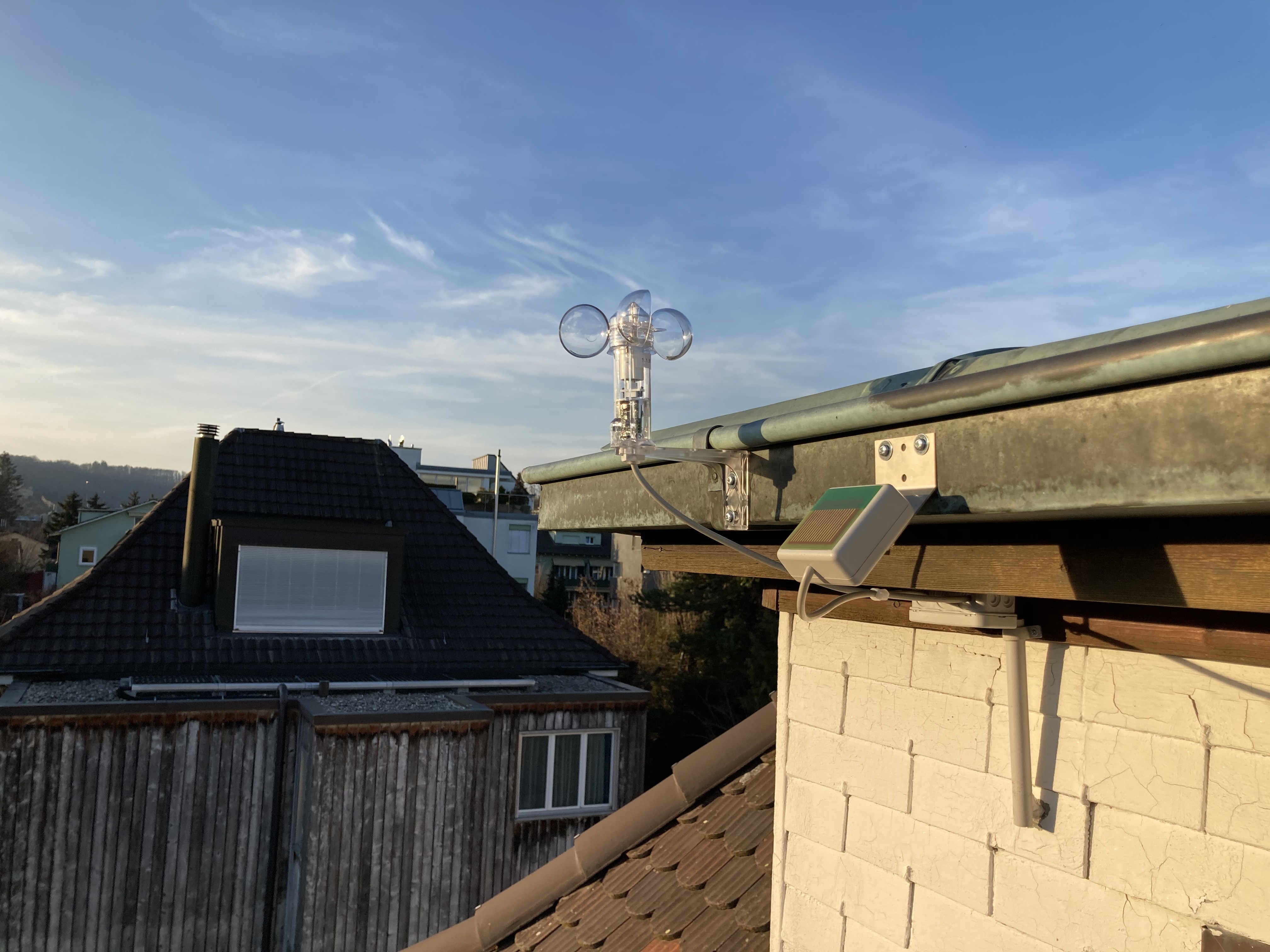

        Wetterstation: Danke für den Produkthinweis. Hast du diese demnach auch am KNX Bus hängen?
        https://www.hager.de/knx-gebaeudesystemtechnik/knx-ets/sensoren-wetterstationen/txe531/929552.htm
        Ich hatte bisher die Station von Elsner im Auge, die gibts mit KNX (aber recht teuer) oder mit Modbus Anschluss:
        https://www.elsner-elektronik.de/shop/de/produkte-shop/knx-bussystem/sensoren-aussen-wetter.html
        Sieht von den Bildern her sehr ähnlich aus wie die Hager, nur kostet sie in KNX-Ausführung deutlich mehr als die Hager (Detail Angaben zu den Sensoren hab ich nicht verglichen).
        Grüsse
        Paolo
          • 4687
          Wetterstation: hab die Elsner P03 in Modbus aber wenn du schon KNX hast brauchst du keine Modbusextension nur für die Wetterstation.

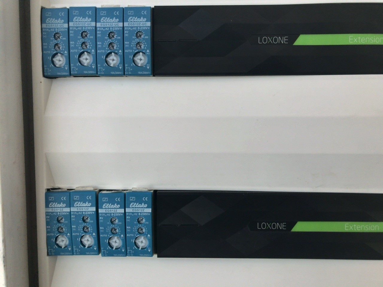

          KNX Raffstore: Probleme gibt es mit der Statusrückmeldung und klappt nur mit einem Workaround
          Alternativ: Loxone Relais mit https://www.eltako.com/fileadmin/dow...rnet_dtsch.pdf da du dann auch eine Notbedienebene hast, Verriegelung bei gleichzeitig weniger Platzbedarf als wie bei den Koppelrelais. Ein paar mm Abstand bei den Eltakos einrechnen da sie sich erwärmen und dann können sie zicken!

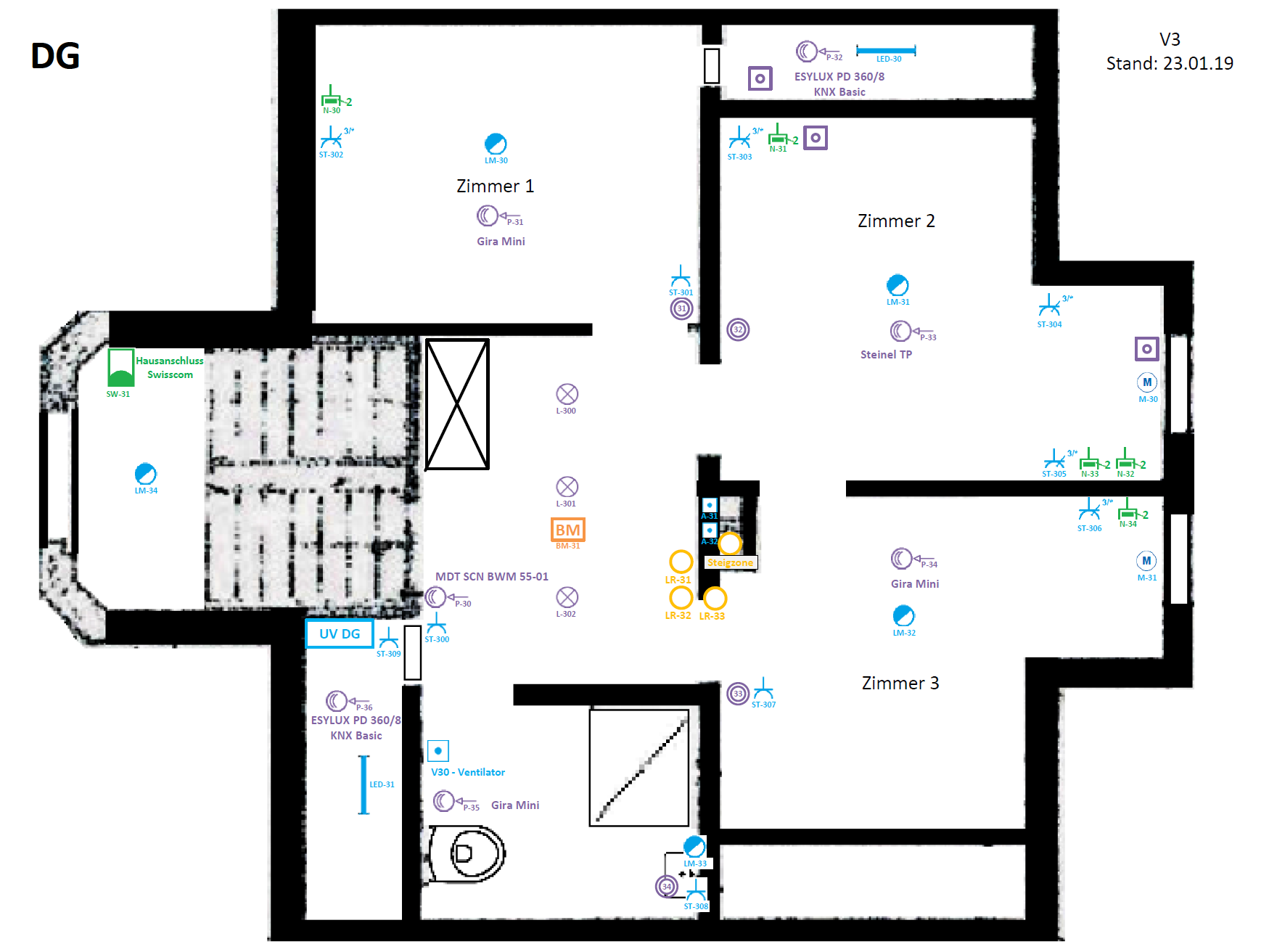

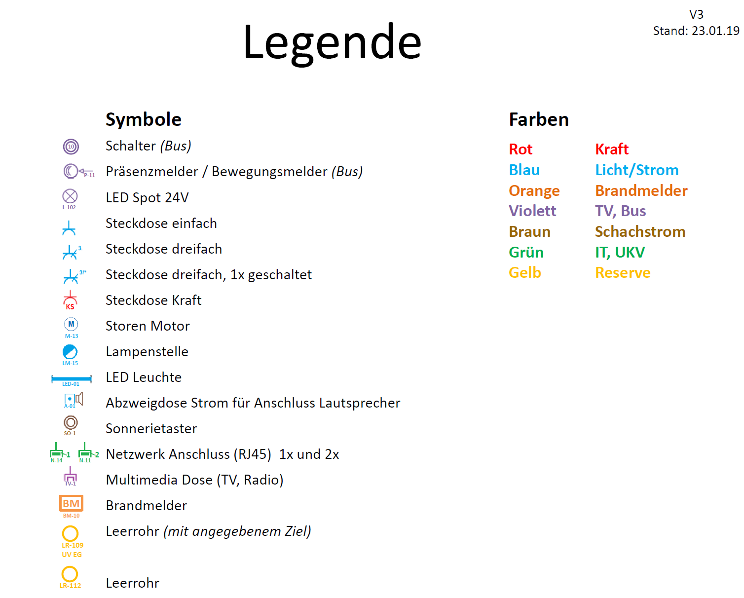

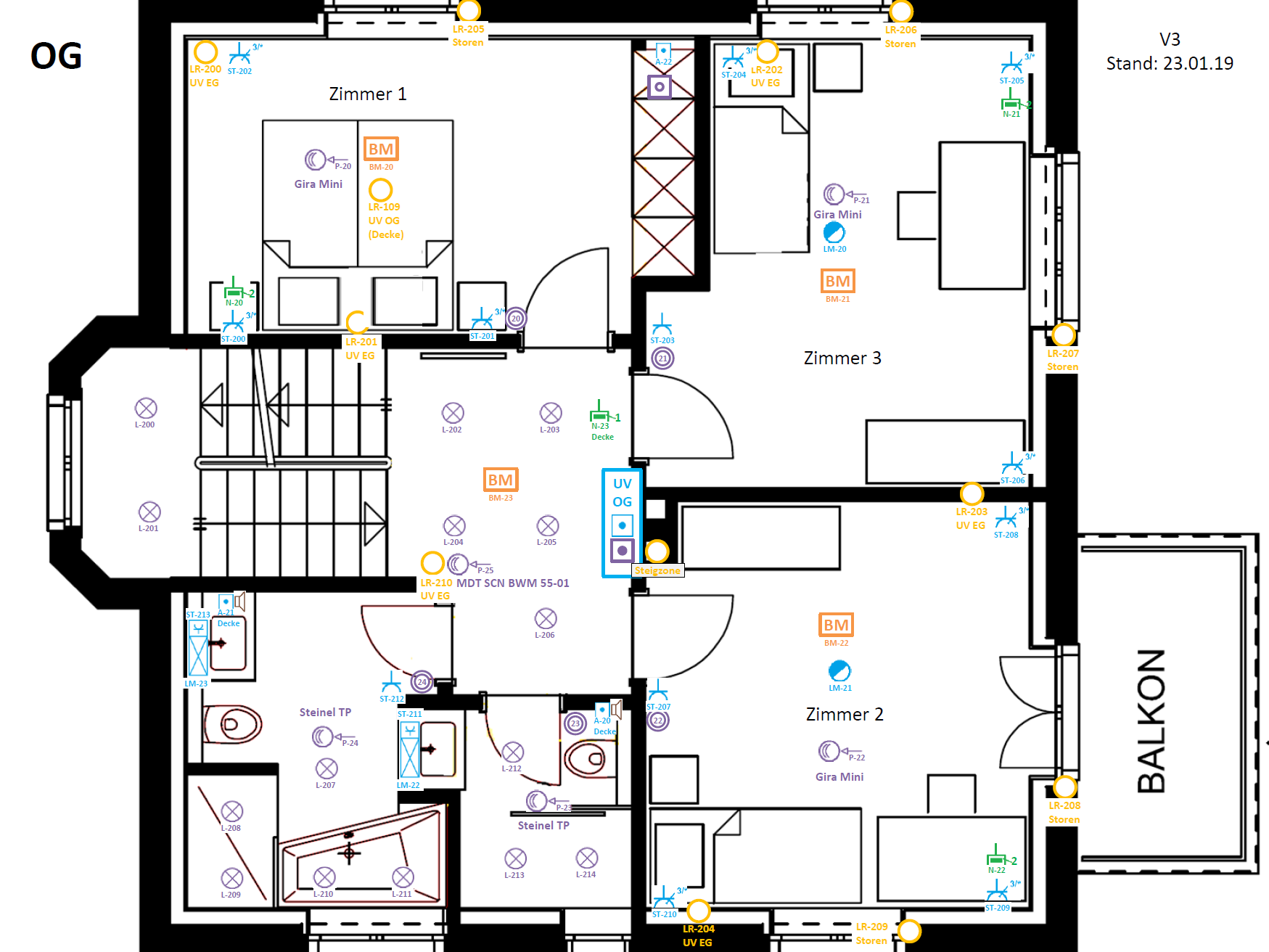

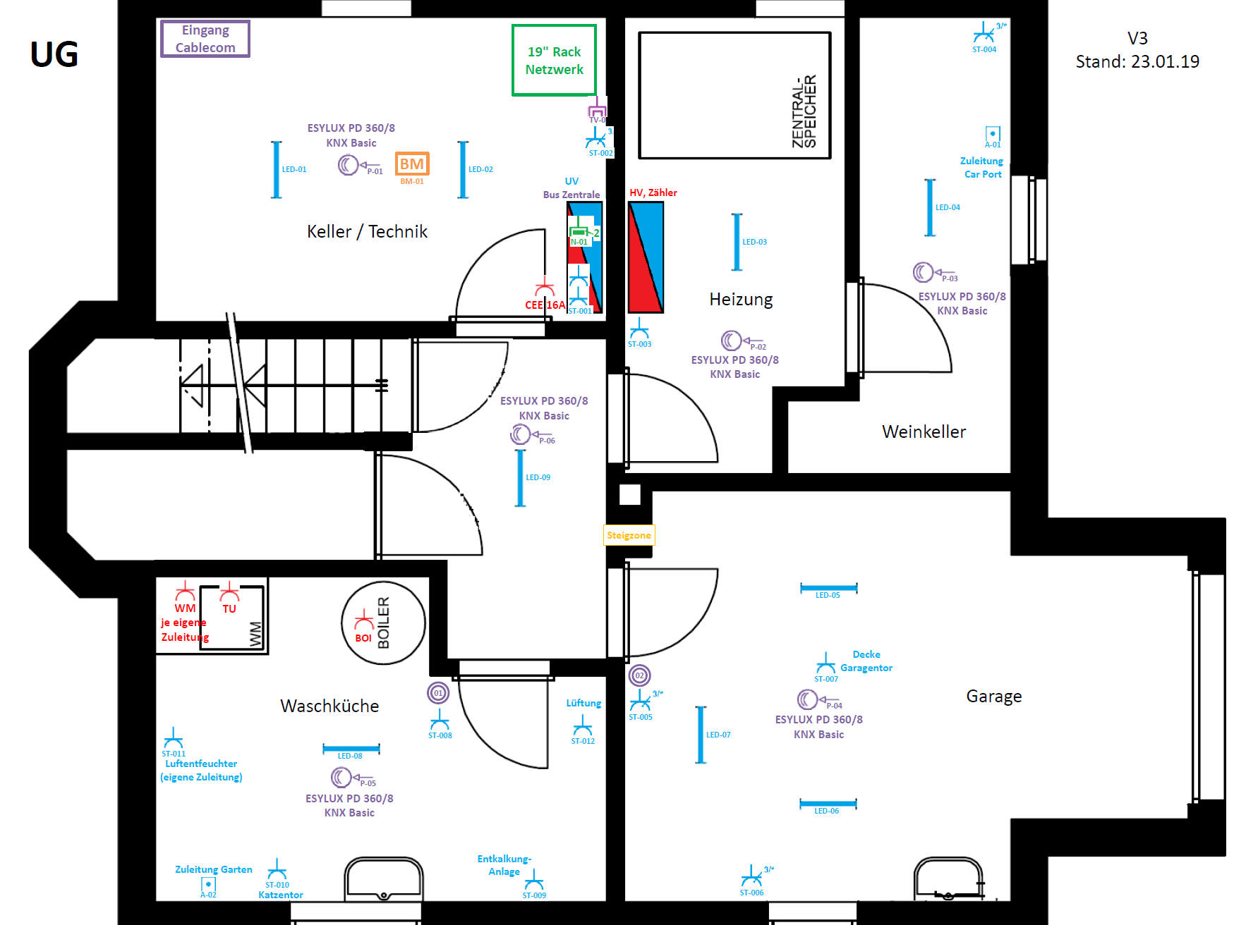

            So nach intensiver Planung sind diese Woche die ersten Arbeiten los gegangen. Die Elektro-Planung ist schon fortgeschritten, noch sind aber keine Leitungen gelegt, so dass ich noch die Möglichkeit habe, Anpassungen vorzunehmen. Grundsätzlich werde ich eine Mischinstallation Loxone / KNX haben. Als Änderung zu meinem Eingangspost werde ich bei den Präsenzmeldern auf KNX setzen, da hier bessere und konfigurierbare Melder zur Verfügung stehen.
            In diesem Zusammenhang interessiert mich euer Input zu den Präsenzmeldern - hier tue ich mich mit den Positionen noch etwas schwer.
            Folgende Melder sollen voraussichtlich zum Einsatz kommen:Und natürlich nehme ich auch gerne Input zur restlichen Elektroplanung entgegen ​
            Übersicht:
            • Untergeschoss: Technik, Waschküche, Garage
            • Erdgeschoss: Wohnen, Essen, Kochen
            • Obergeschoss: Schlafräume, Bad, Dusche
            • Dachgeschoss. Büros, Gästezimmer, Estrich
            Klicke auf die Grafik für eine vergrößerte Ansicht  Name: UG.png Ansichten: 0 Größe: 212,5 KB ID: 232150Klicke auf die Grafik für eine vergrößerte Ansicht  Name: EG.png Ansichten: 0 Größe: 339,8 KB ID: 232151
            Klicke auf die Grafik für eine vergrößerte Ansicht  Name: OG.png Ansichten: 0 Größe: 326,0 KB ID: 232152Klicke auf die Grafik für eine vergrößerte Ansicht  Name: DG.png Ansichten: 0 Größe: 338,0 KB ID: 232149
            Klicke auf die Grafik für eine vergrößerte Ansicht  Name: Legende.png Ansichten: 0 Größe: 143,0 KB ID: 232148
            Viele Grüsse
            Paolo

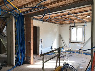

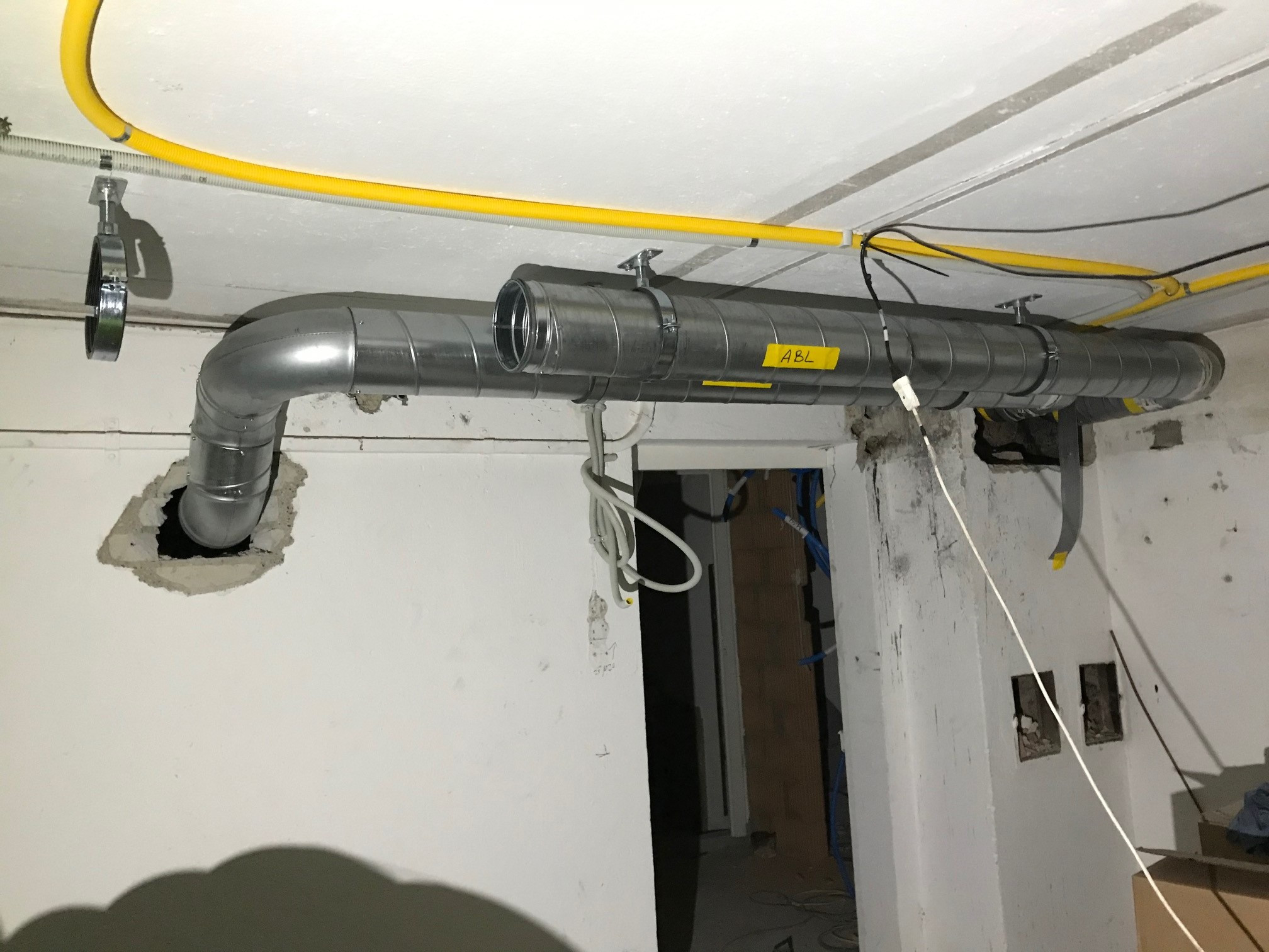

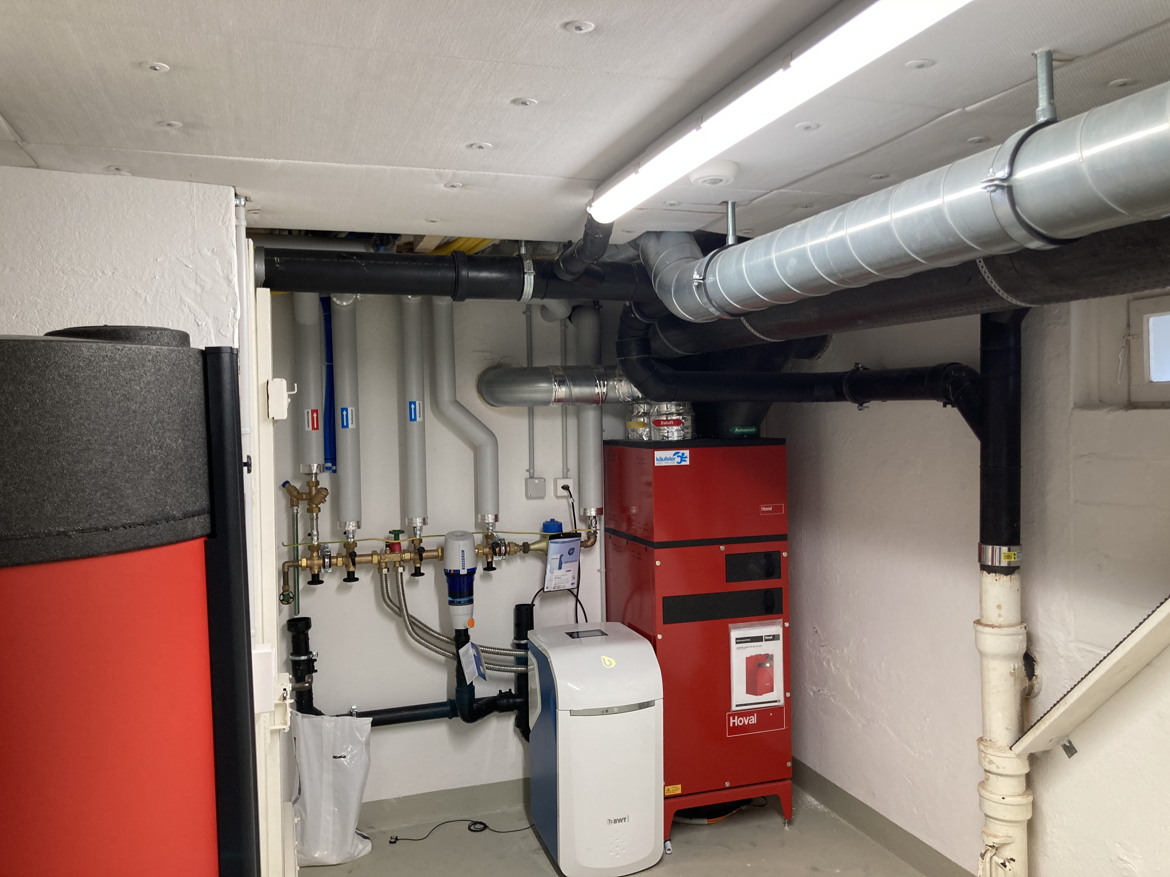

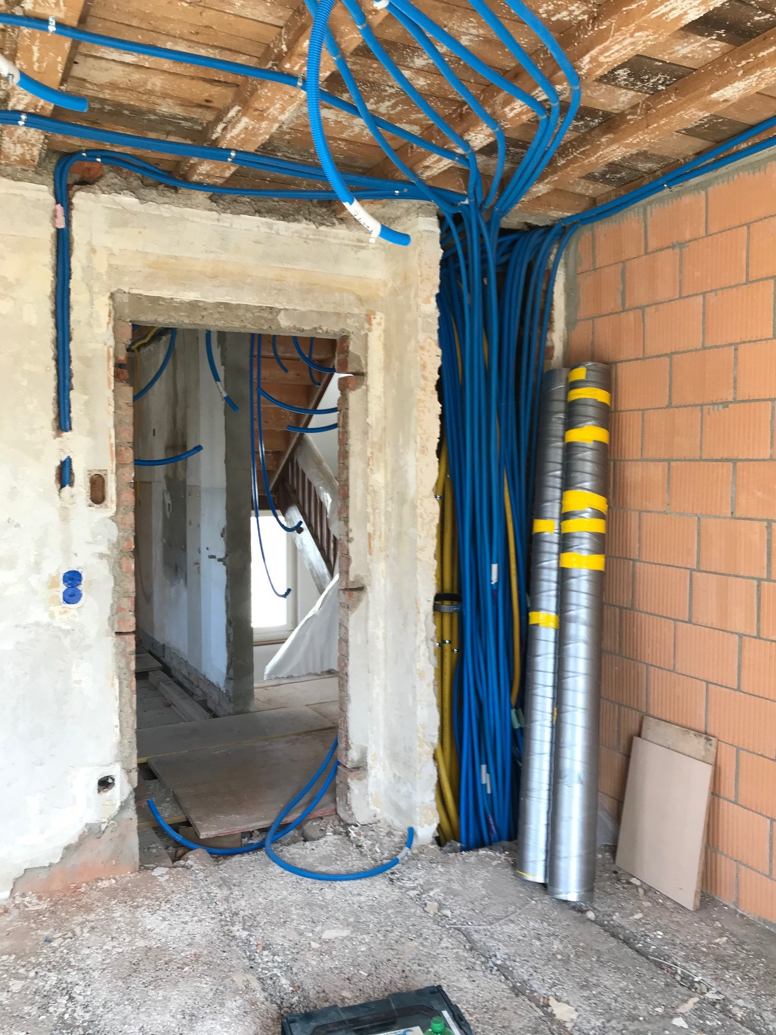

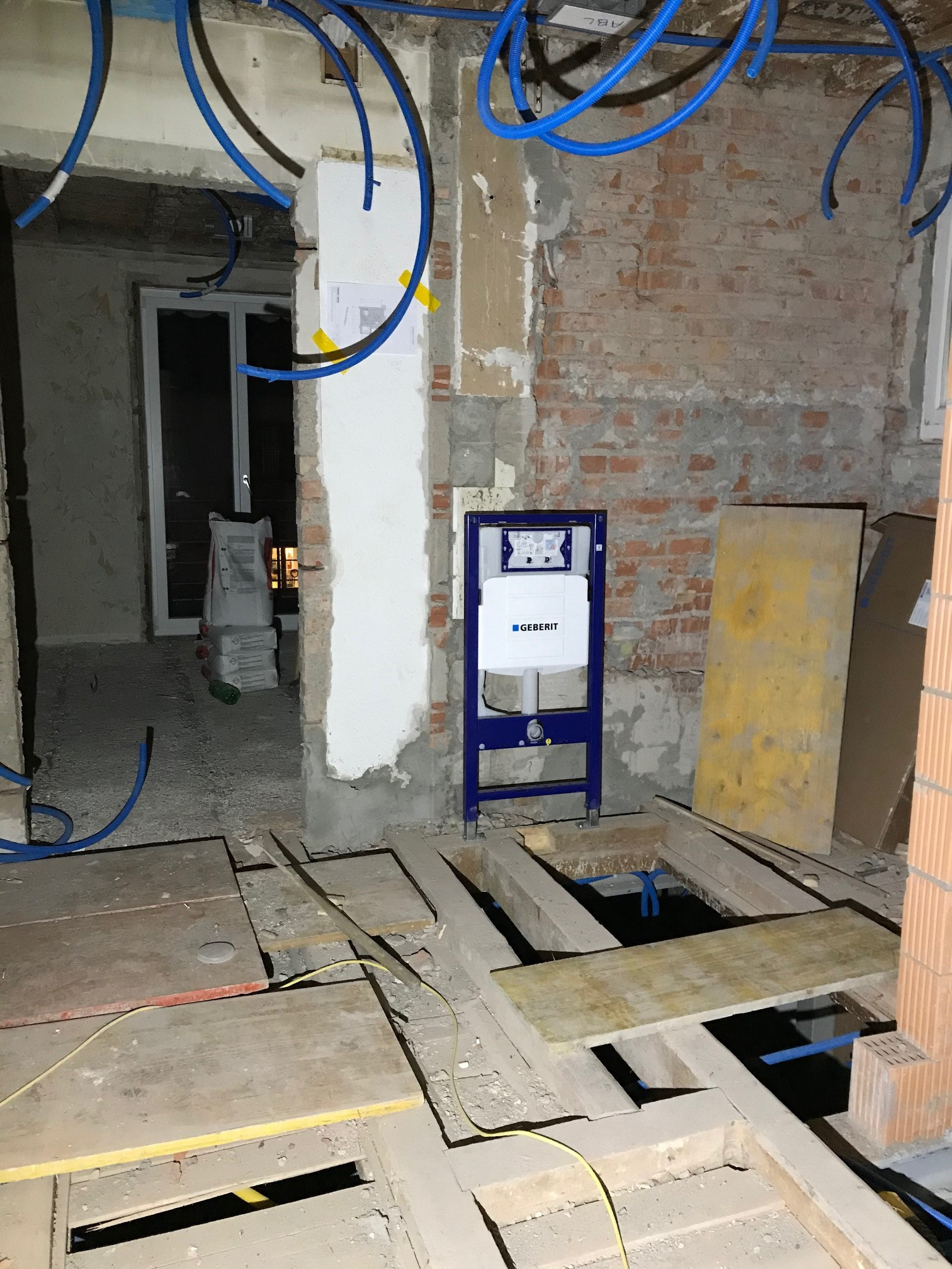

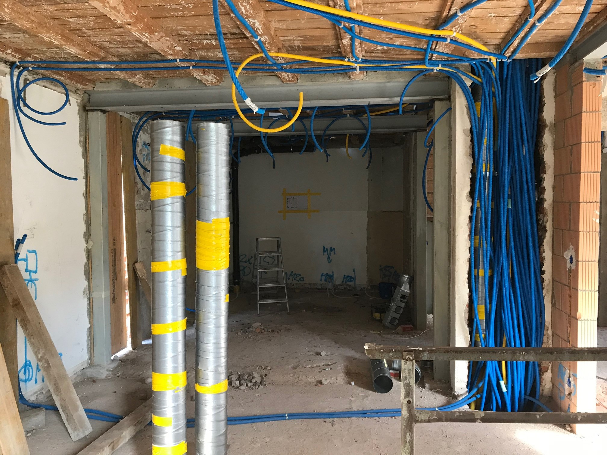

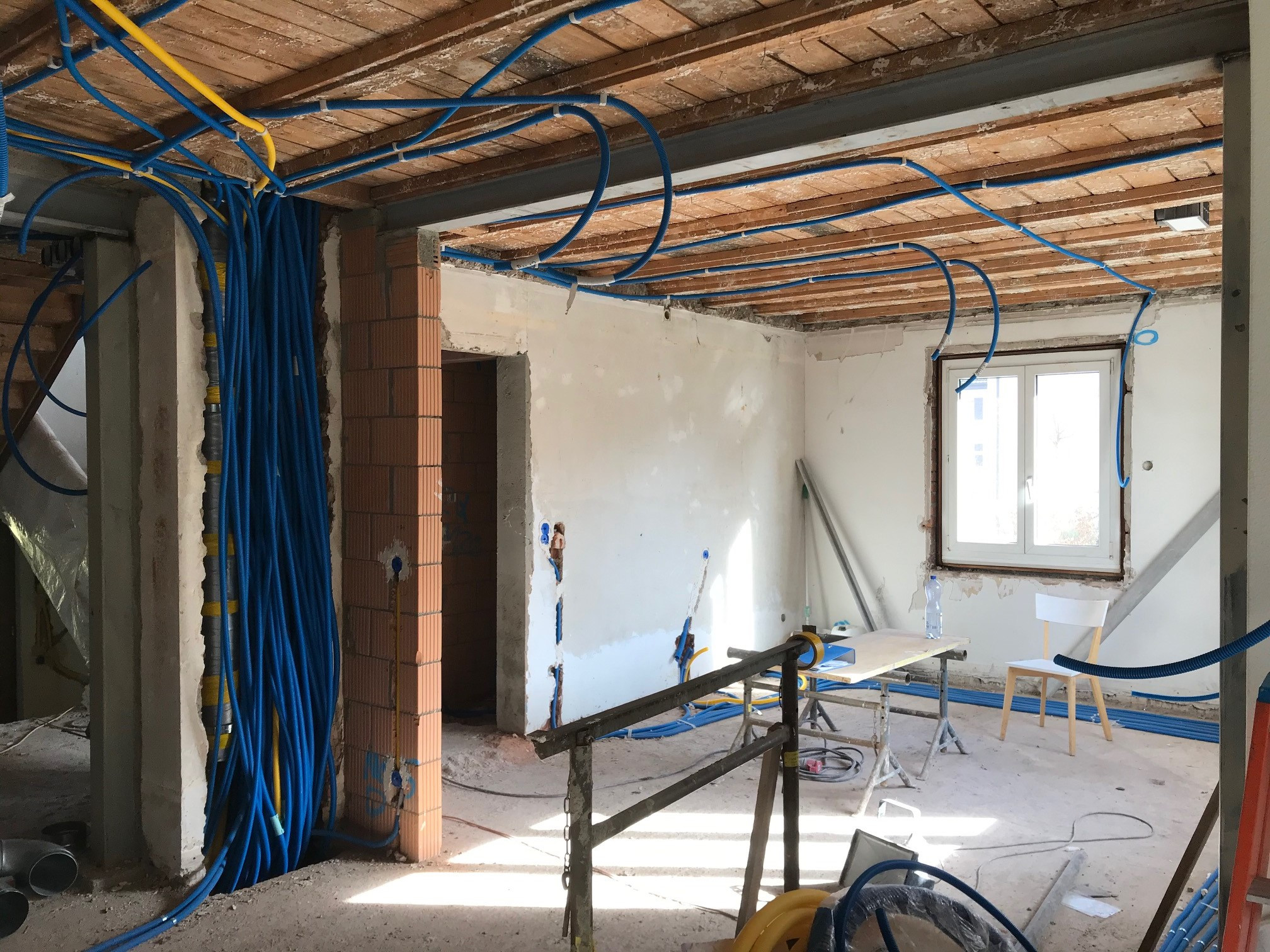

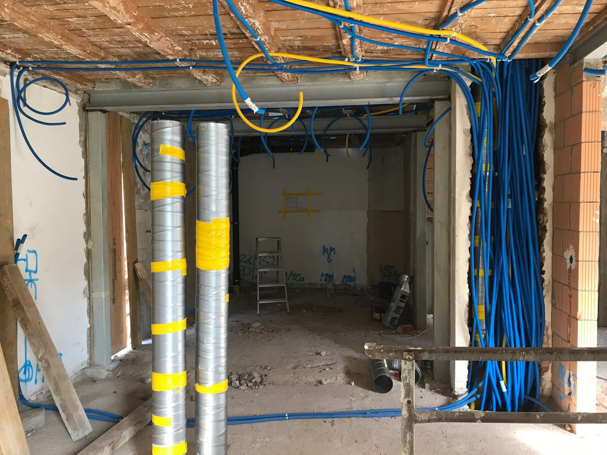

              Der Rohbau schreitet voran, Sanitär, Heizung, Lüftung und Elektroinstallation sind am laufen:
              Esszimmer, Wohnzimmer und Küche
              Klicke auf die Grafik für eine vergrößerte Ansicht  Name: IMG_9749.jpg Ansichten: 0 Größe: 889,5 KB ID: 236988Klicke auf die Grafik für eine vergrößerte Ansicht  Name: IMG_9748.jpg Ansichten: 0 Größe: 917,8 KB ID: 236987​
              OG Dusche, Vorraum und Zimmer
              Klicke auf die Grafik für eine vergrößerte Ansicht  Name: IMG_9766.jpg Ansichten: 0 Größe: 793,2 KB ID: 236984Klicke auf die Grafik für eine vergrößerte Ansicht  Name: IMG_9751.jpg Ansichten: 0 Größe: 902,3 KB ID: 236986
              Keller
              Klicke auf die Grafik für eine vergrößerte Ansicht  Name: IMG_9773.jpg Ansichten: 0 Größe: 502,8 KB ID: 236985​
              Grüsse Paolo

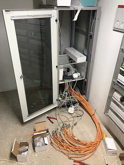

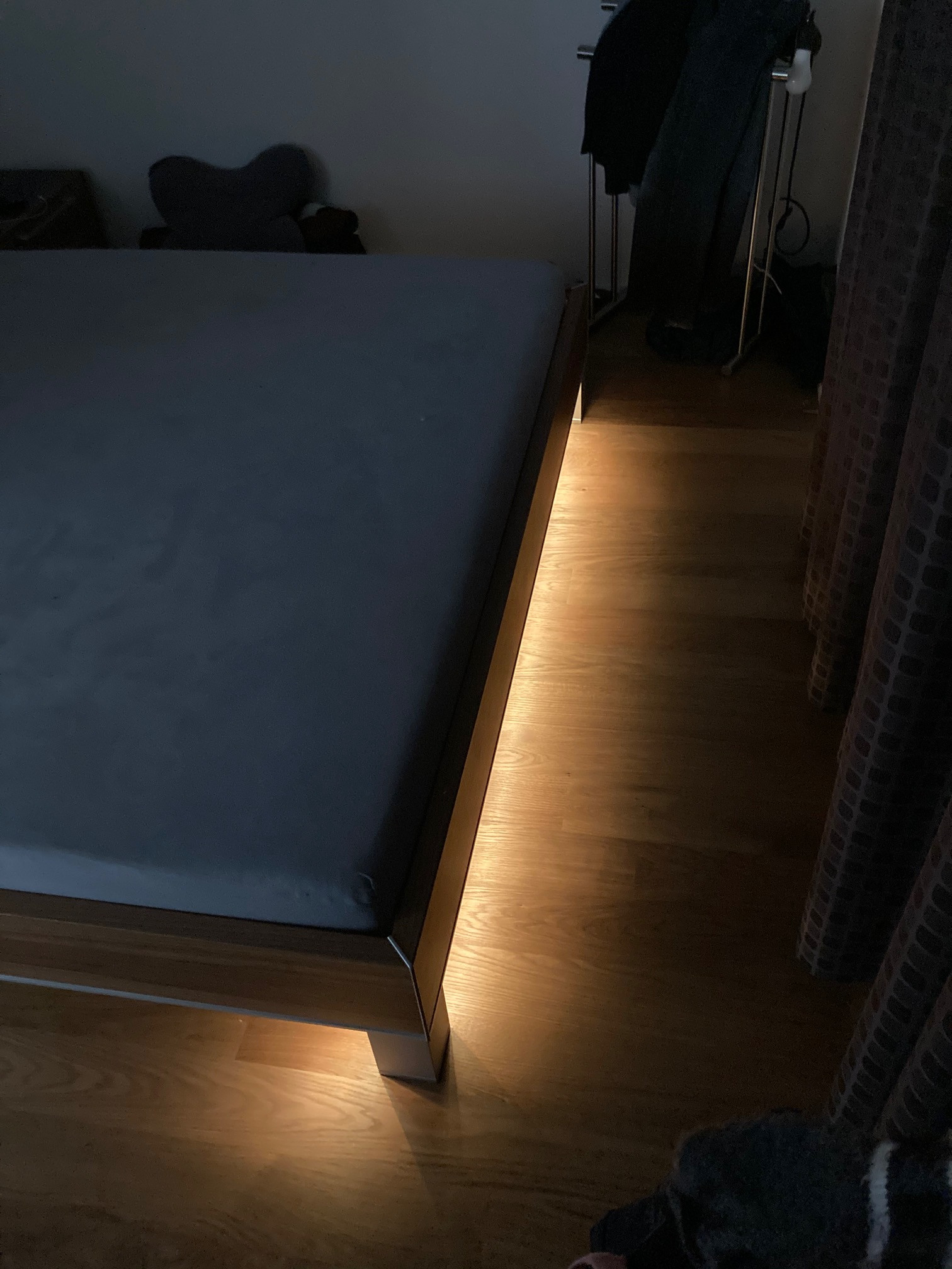

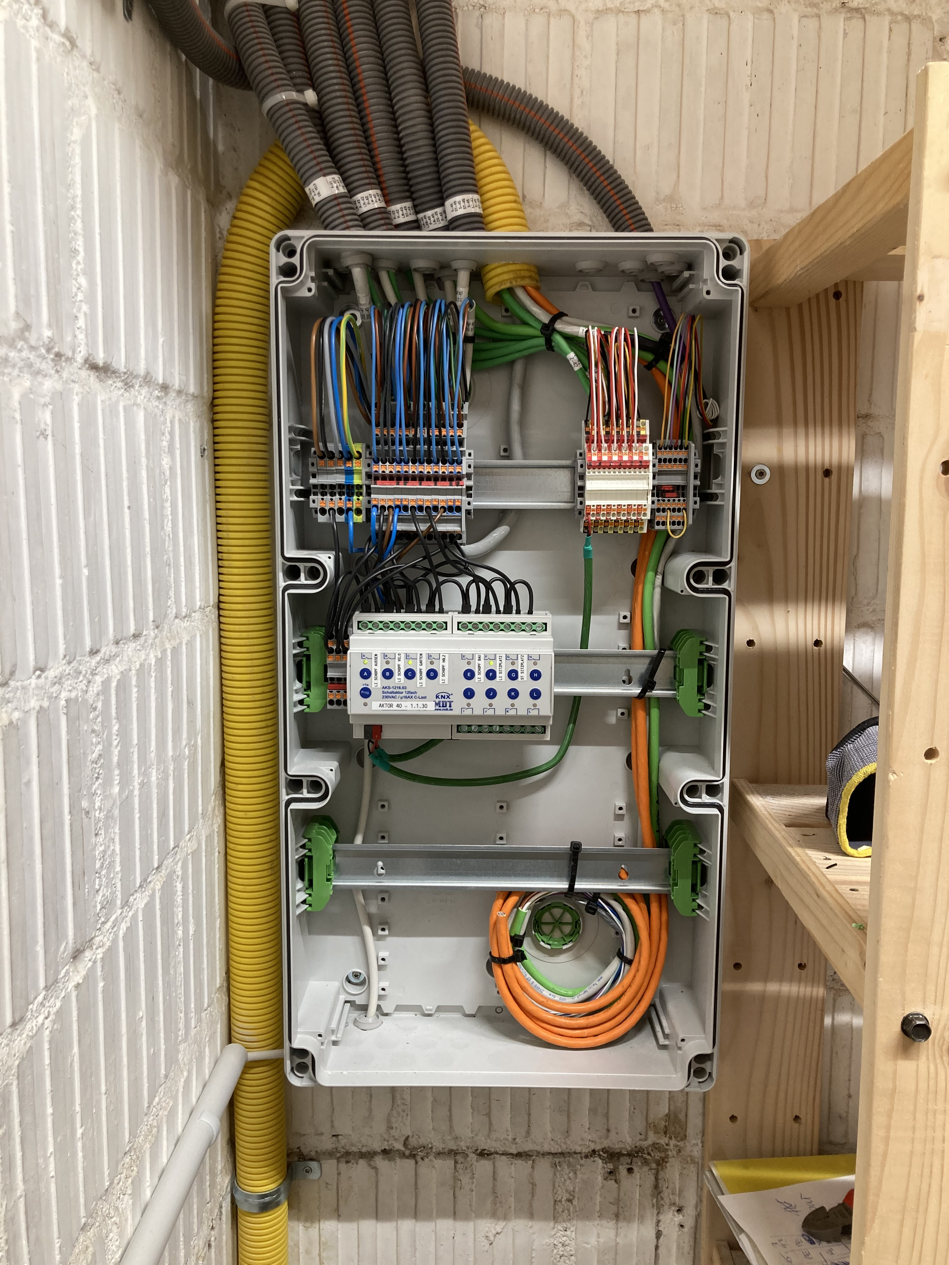

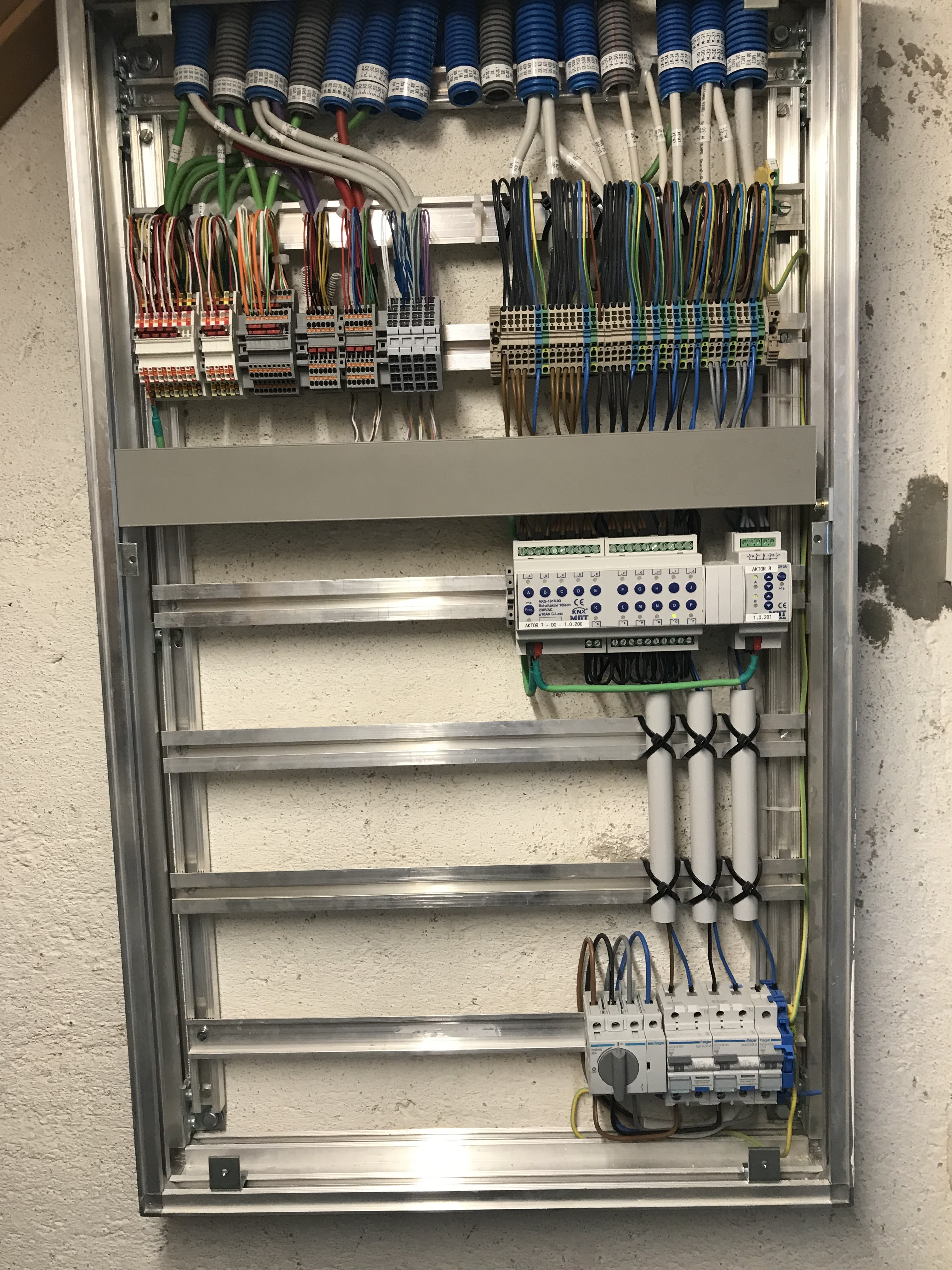

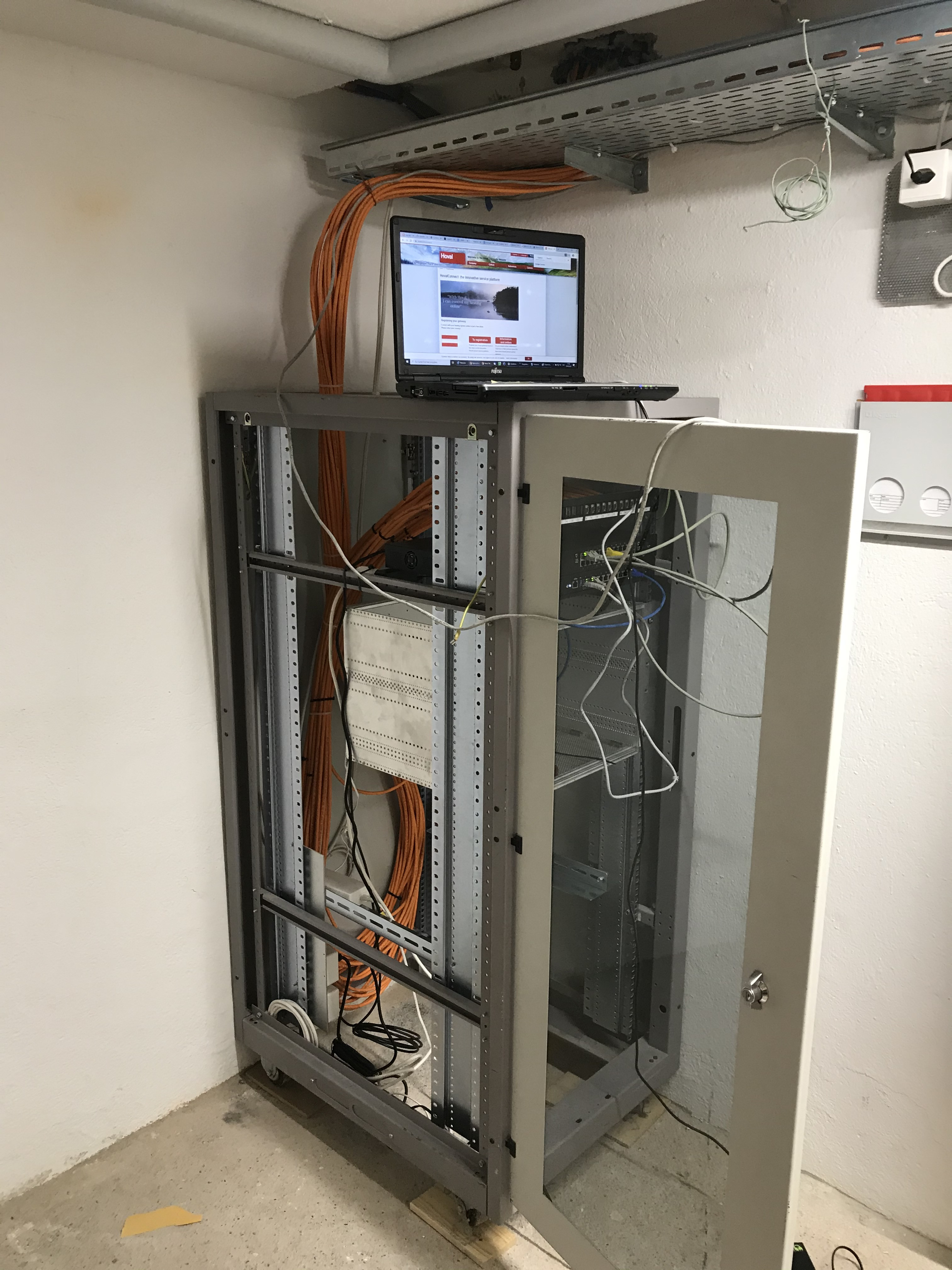

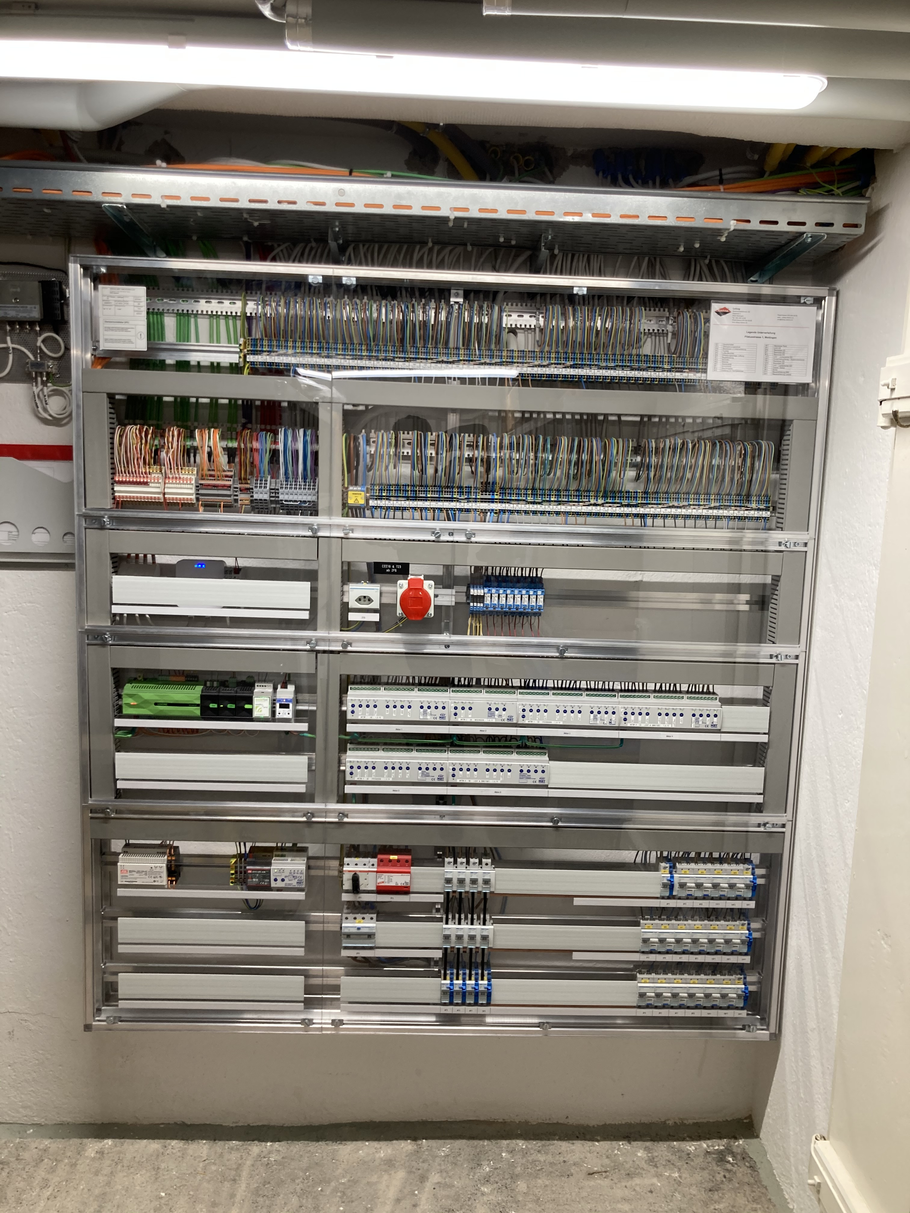

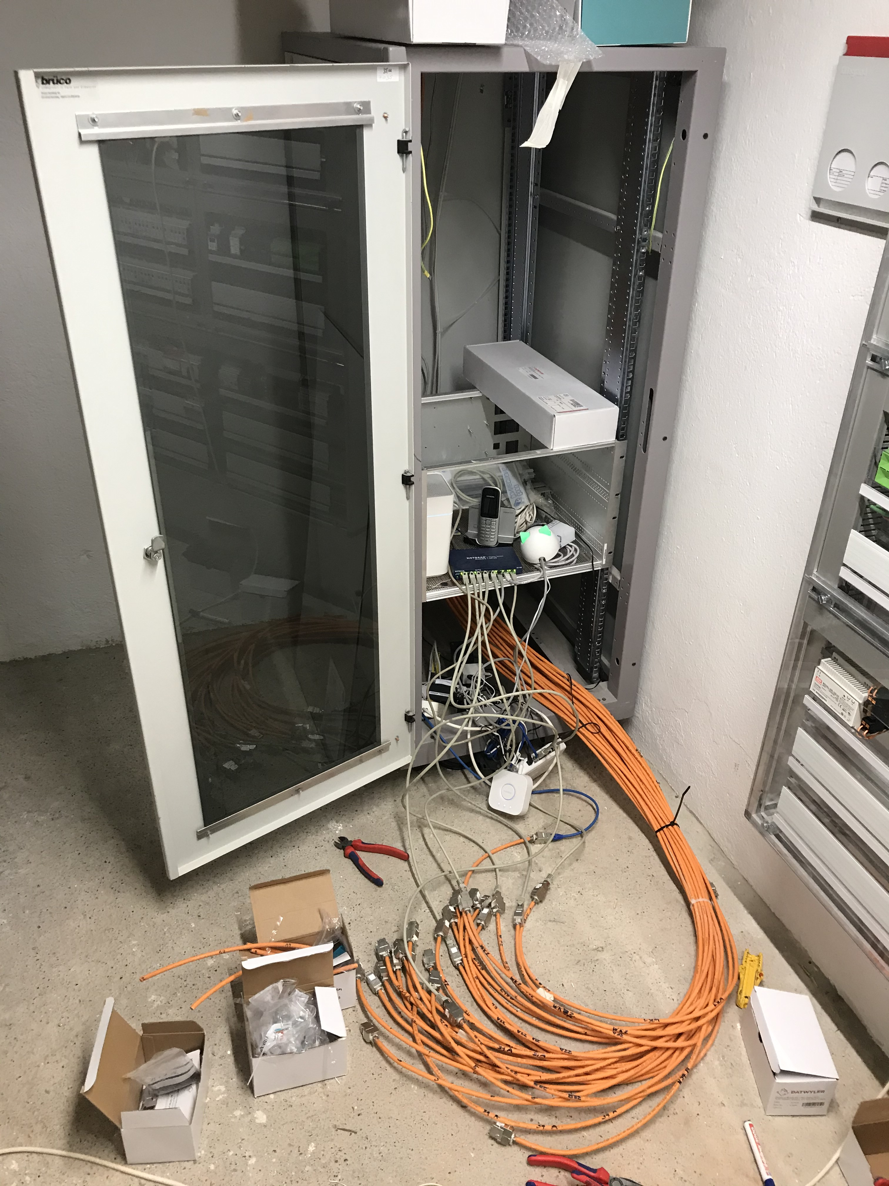

                  So nachdem wir nun über ein Jahr im Haus wohnen ein kleiner Abschlussbericht:
                  Der Umbau konnte im Sommer 2020 pünktlich und im Rahmen der budgetierten Kosten abgeschlossen werden. Natürlich stehen noch einige Kleinigkeiten an, welche ich nach und nach abarbeite aber im Grossen und Ganzen ist das Haus fertiggestellt und wir sind auch nach einem Jahr sehr glücklich mit dem Kauf und den erfolgten Umbaumassnamen. Wir werden immer wieder gefragt, ob wir in der Zwischenzeit etwas anders bauen würden aber bislang passts und auch mit dem gewählten Grundriss der Räume sind wir nach wie vor zufrieden.
                  Nachdem ich vor allem in der Elektroplanung und Ausführung mit Eigenleistungen mitgewirkt hatte hier noch einige Eindrücke:
Ansichten: 1488
Größe: 2,08 MB
ID: 316013 Klicke auf die Grafik für eine vergrößerte Ansicht
Ansichten: 1329
Größe: 1,73 MB

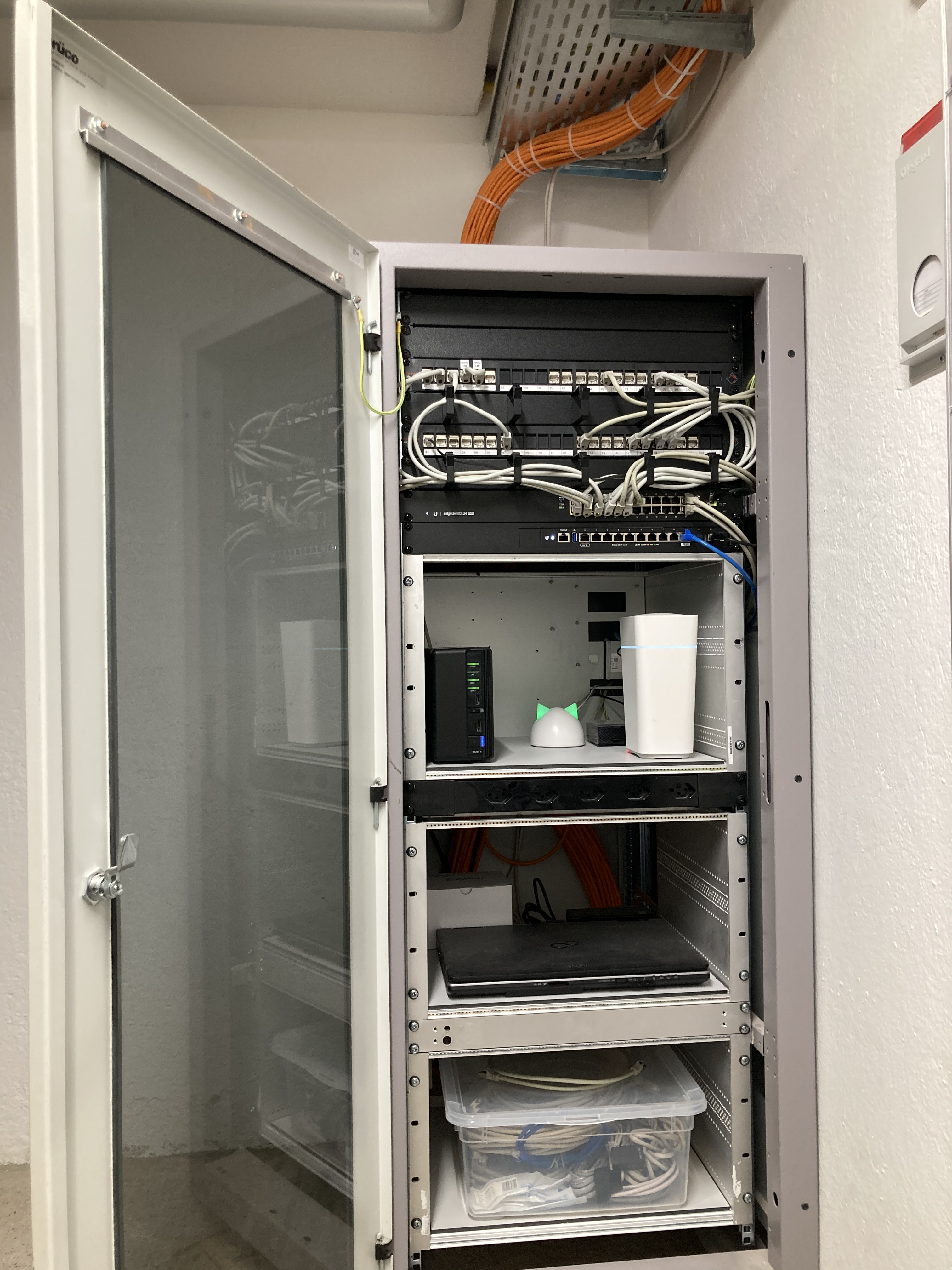

                  Aufbau und Verkabelung Netzwerkschrank
Ansichten: 1516
Größe: 2,27 MB
ID: 316010 Klicke auf die Grafik für eine vergrößerte Ansicht
Ansichten: 1277
Größe: 1,94 MB
                  Haupt-Verteiler mit Loxone & KNX und rechts Netzwerkschrank mit Router, Switch, Patchpanels und NAS / Server / Gateways.
Ansichten: 1578
Größe: 2,63 MB
                  Separate Unterverteilung fürs Dachgeschoss mit zwei KNX Aktoren (Schaltaktor & Jalousien)

                    Haustechnik (BWT Entkalker und Hoval Komfortlüftung sind ebenfalls in Loxone eingebunden)

                    LED Streifen unter Bett als Nachtbeleuchtung (den Bewegungsmelder unter dem Bett muss ich noch montieren)

                    MDT Wetterstation und Regensensor auf dem Dach

                    Eltako FTKE Fenstersensoren (in zwei Räumen Hoppe Fenstergriffe), alles in Zusammenarbeit mit Weinzierl ENO 636 Enocean - KNX Gateway und damit in Loxone eingebunden.
