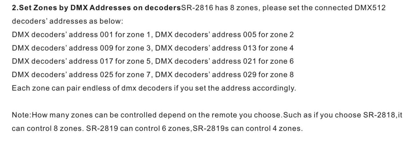

        Hallo Steffen,
        danke für Dein Feedback. Was Du schreibst ergibt Sinn für mich. Sollte der LED Scheinwerfer konfigurierbar gewesen sein, ist das jetzt schwierig (ist eingebaut). Ich vermute aber dass da nix zum konfigurieren war, die Dinger sind IP68, vermutlich komplett vergossen.
        Folgendes hab ich aus dem Manual, mal schauen ob wir damit weiterkommen.

          Sodele,
          dann will ich mal Vollzug durch meinen Eli melden. Der Scheinwerfer hatte eine feste DMX Adresse und sobald der DMX Bus angeklemmt war, hat er auch seine eigene Logik vergessen und sich mustergültig verhalten. Der Rest der Arbeit der Arbeit war nur noch am Rest des DMX Buses das Gerät zu identifizieren was die gleiche DMX Adresse hatte und diese zu verändern. Jetzt funktioniert alles super.
          Einzige Frage wäre noch ob es sinnvoll ist für diese Outdoorleuchte (und insbesondere im Wasser liegend) eine eigene DMX Extension zu nehmen. Sollte diese einen Defekt haben und meine DMX Extension abrauchen wird es im Haus relativ dunkel, da viele Leuchten da dranhängen.
