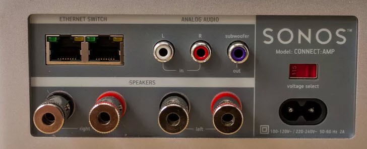

    Hallo zusammen!
    Ich habe bei mir im Haus eine eine "gute" altes OPUS-System verbaut, das seinen Geist aufgegeben hat.
    An einen dieser Zonen habe ich nun mal eine SONOS Connect Amp rangehängt und es funktioniert!
    Sprich über die SONOS-App schicke ich meine Musik an die Connect Amp und es kommt in der Zone an.

        Am Sonos Connect Amp sind sicher nur einfach die Lautsprecher angeschlossen.

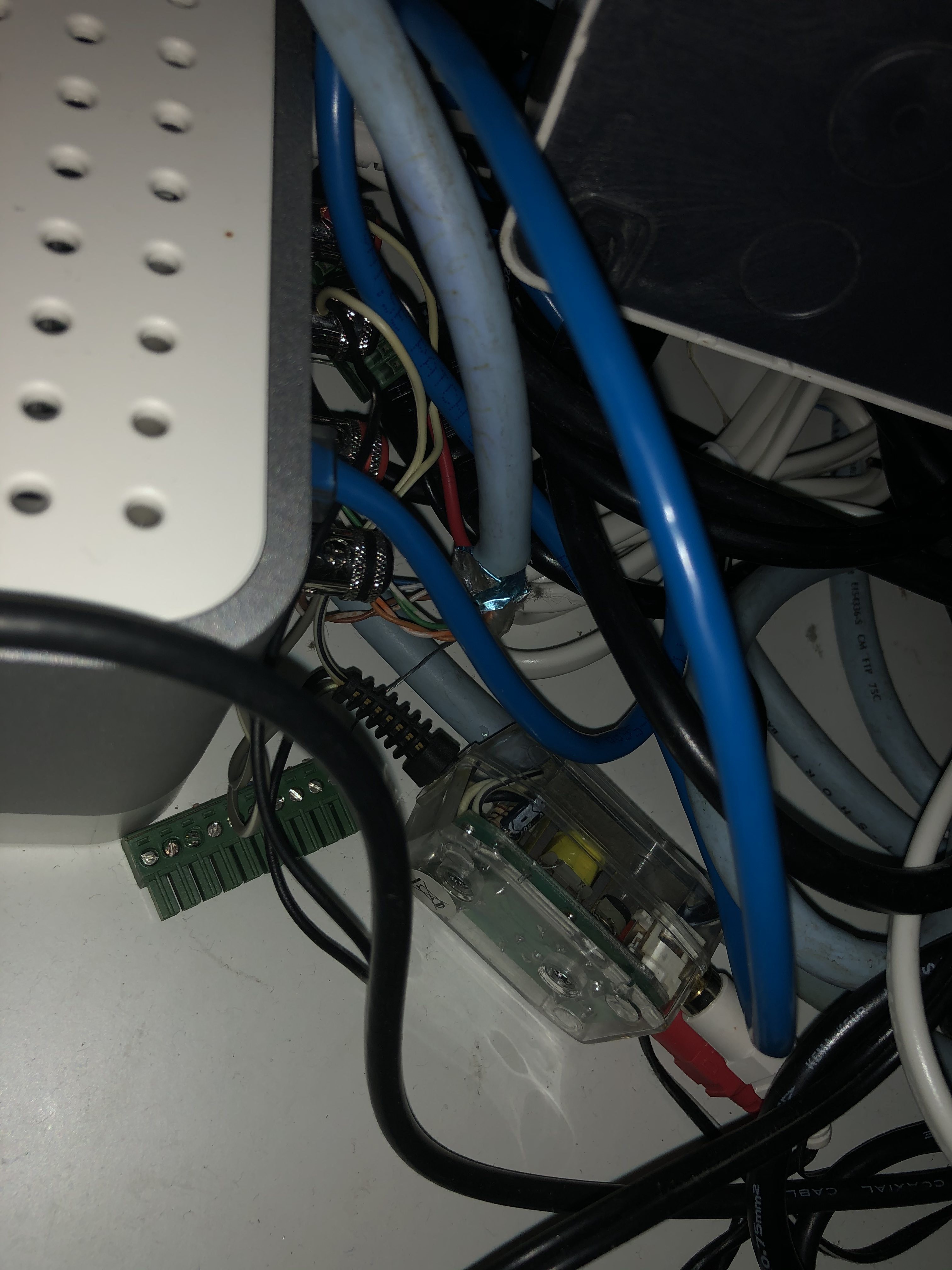

        • NilsG
          • 09.04.2019
          • 376
Ansichten: 939
Größe: 1.004,1 KB
          von dem OPUS-System kommt ein Cat-Kabel! Wo da aber was drauf liegt oder ob da noch etwas zwischengeschaltet ist, muss ich mir nochmal angucken.
          Komme da leider nur schwer ran
          Könnte mir vorstellen, dass da noch irgendein Wandler zwischenhängt?
          Nils
          Zuletzt geändert von NilsG; 12.12.2019, 11:26.
          • THX
            THX kommentierte
            Ein Foto auf dem man auch identifizieren kann wo welche Kabel hin gehen wäre schon gut ;-) Nicht einfach nur ein Kabelhaufen...
        • NilsG
          • 09.04.2019
          • 376
          Ich sag ja, ich komme da echt schwer hin und will da nix irgendwo rausfrickeln, was ich nach nicht wieder reinbekomme, bzw. nicht weiß, wo es überhaupt drin war!
          Aktuell verstehe ich es so:
          SONOS-Ausgang "analog" - irgendein Wandler - OPUS-Eingang "digital" (Cat-Kabel)
          Somit - um die Brücke wieder zu LOXONE zu schlagen - wäre es wohl grundsätzlich möglich:
          LOXONE-MusicServer + LOXONE-Verstärker
          für jede (bestehende OPUS-) Zone einen entsprechenden Wandler
          usw.
          Bzw. sogar OHNE LOXONE-Verstärker:
          Klinke aus MusicServer auf Cinch - Wandler auf OPUS-Kabel
          Nils
          Zuletzt geändert von NilsG; 12.12.2019, 11:44.

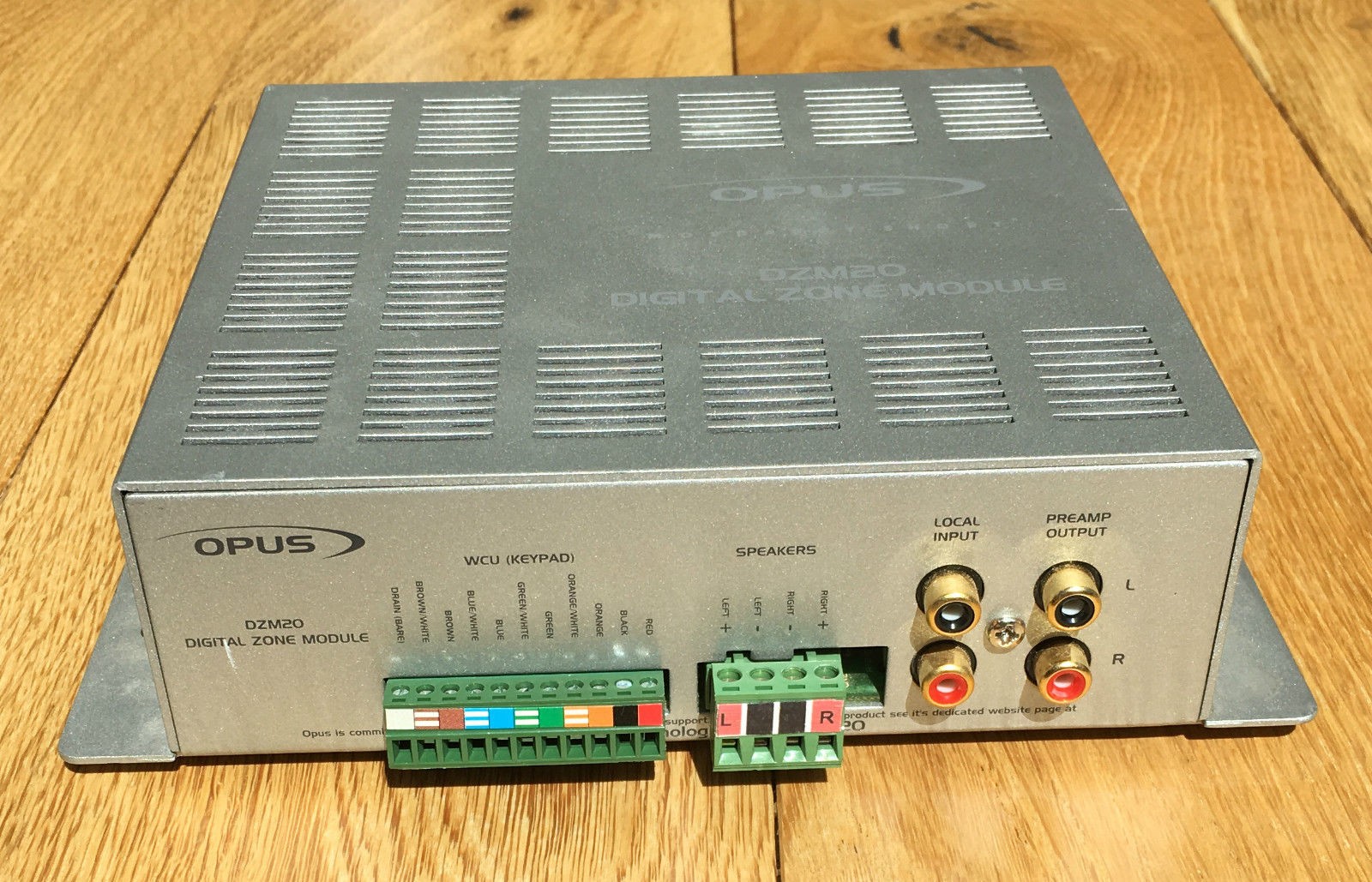

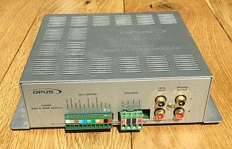

          • THX
            • 06.01.2016
            • 1510
            Ich kenne das OPUS System (leider) nicht. Ohne Bedienungsanleitung/Systemschema/... wird die Frage vermutlich schwierig zu beantworten sein.
            Hast du das einmal selbst eingebaut und hast Ahnung davon oder hat dir das jemand gemacht?
            Eine kurze Internet Bilder Suche sieht für mich eher nach...zentralen bzw. dezentralen Verstärkermodulen aus. An diese können dann Bediengeräte (Wandterminals) bzw. eine Zentrale (WCU) angeschlossen werden. Man müsste also einmal die Belegung in Erfahrung bringen.
            Basierend auf den Audio Eingängen kann "lokal" dann auch noch analog eingespeist werden.
            Mach ein Schema, beschreibe so gut wie möglich die eingesetzen Komponenten (Ausgangszustand und jetzt weil was kaputt war/ist), Kabelwege,...alles was du weißt! Dann kann dir auch geholfen werden...Ohne Infos geht da leider nichts...
            Klicke auf die Grafik für eine vergrößerte Ansicht  Name: s-l1600.jpg Ansichten: 0 Größe: 465,7 KB ID: 225512
            http://www.multiroom.org/Opus500MCU500.pdf
            [ATTACH]n225516[/ATTACH]
