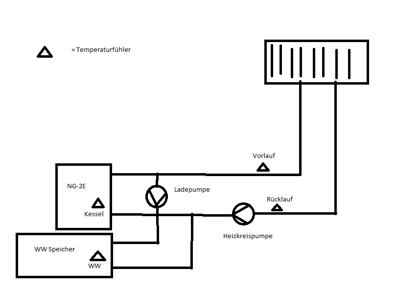

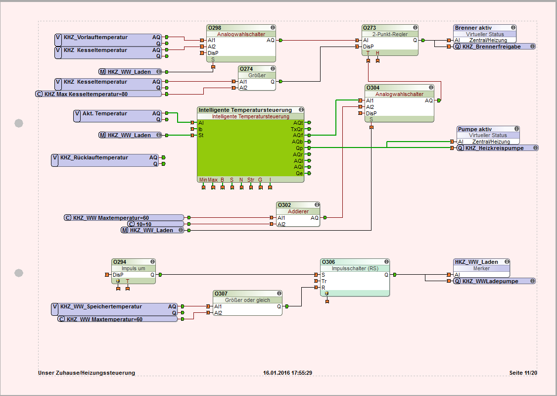

    Hallo an alle,
    ich will ich Zukunft meinen alten Wolf NG-2E über Loxone Steuern.
    Gegeben sind der Gasbrenner, ein WW Speicher und ein Heizkreis.
    Ich habe mir ein paar Gedanken gemacht wie ich das ganze Programmieren muss.
    Was soll umgesetzt werden:
    - Raum abhängige Steuern (IRR)
    - Max Kesseltemperatur darf 80° nicht übersteigen
    - Morgens soll einmal der WW Speicher für den Tag geladen werden
    - WW hat Vorrang
    Ich habe mal meine Programmierung angefügt. Währe toll, wenn Ihr mal drüber guckt und sagt was ich besser anders mache oder ich vielleicht einen Denkfehler habe.
    Pascal
