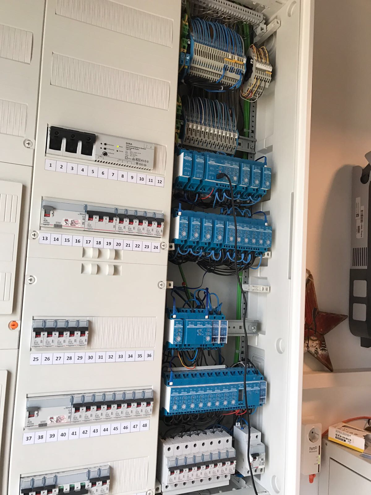

                Ich habe mir jetzt nochmals den Schaltschrank und die Planungsunterlagen angeschaut, ich habe folgende Aktoren im Einsatz:
                • 8x FSB14
                • 9x FUD14
                • 7x FSR14-2
                Mit welchen LOXONE-Produkten könnte diese ersetzt werden?
                • Miniserver
                • Extension oder Multi Extension AIR?
                • Relay-Extension für die Jalousien FSB14?
                • Modbus-Extension RS485-Extension für die PV-Anlage und die Lüftungsanlage?
                • EnOcean-Extension bei Bedarf für das was man nicht einbinden kann, falls nötig

                  Ev. wäre es sinnvoll, wenn Du auch Fotos von Deinem Schaltschrank und Aktoren einstellst. Auch Datenblätter bzw. Links auf selbige wären geschickt oder erwartest Du Dir, dass man hier auch noch Deine Produkte googelt ?

                    das ist kein Problem, sorry.
Ansichten: 1568
Größe: 394,4 KB
                    FUD https://www.eltako.com/fileadmin/dow...14005-2_dt.pdf
                    FSR https://www.eltako.com/fileadmin/dow...14002-2_dt.pdf
                    FSB https://www.eltako.com/fileadmin/downloads/de/_bedienung/FSB14_30014004-3_dt.pdf

                      du brauchst den Miniserver, Netzteil dazu, 3 Relais Extension, 3 Dimmer Extension, damit wären dann deine Schaltungen abgedeckt.
                      dann bräuchtest du noch die Enocen Extension und eine RS485 Extension für die Lüftungsanlage die PV Anlage könnte man eventuell über netzwerk mit einbinden, aber da kennen sich andere besser aus.
                      Anderes Problem was ich sehe ist das dein Verteiler relativ klein ist da wirst du dann auch noch mal was brauchen.
                      Wie sind den deine Schalter eingebunten?
                      Gruß Marco

                        Ich habe nur EnOcean-Schalter im Einsatz, die nach und nach durch Touch AIr ersetzt werden sollen.
                        Gruß Herbert

                          Dann kommt zu der Liste von Dütt noch die Air Base-Extension dazu und natürlich die Touch Air.
