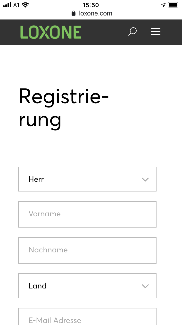

                  • 11238
                  Thomas M.
                  Registrierung bei Loxone
                  Für Support musst du deine Miniserver mit der SN aktivieren.
                  MS sendet SN, Version und GPS
                  Loxone hat die SN mit deinem Namen, oder von der Rechnung
                  Insbesondere ist das keine HTTPS-Verbindung.
                  PS: Wenn euch euer Miniserver geklaut wird, kann Loxone ihn finden.
