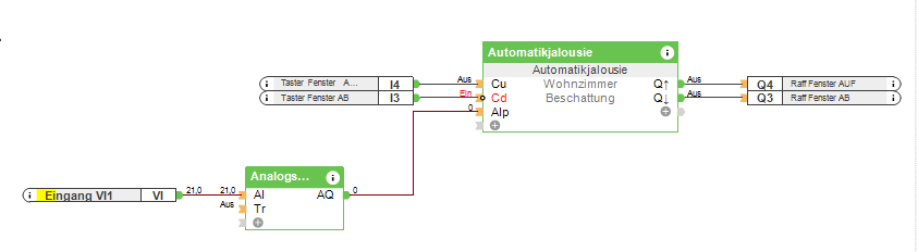

      Danke für die Info - das habe ich bereits versucht... der analoge Eingang nimmt aber die Vorgabe 50% irgendwie nicht

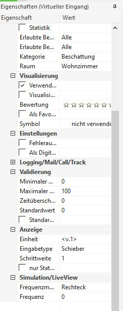

      Hi! Danke - ich hab einen virutellen Eingang als Trigger für den Analogspeicher verwendet. Den Eingang selbst habe ich als Schieber definiert. Irgendwie blick ich aber nicht ganz durch, was die Logik betrifft....
      Hat das von euch wer so und könnte mir evtl. ein Beispiel schicken? Bzw. wo genau ich diese %-Werte (oder Dezimalwerte) hinterlegen kann/muss.
      Danke euch schon mal!
        In der Hilfe steht, welche Werte erlaubt sind (0-1).
        Außerdem hast du einen Tasteingang invertiert, der ist Dauer-Ein.
          ich glaub ich bin zu blöd dafür. ich bin leider kein techniker und ich dachte, dass das easy geht, eine bestimmte position der jalousie einzusteuern. leider offensichtlich nicht
          @Surfgirl
          Bei Deiner Schaltung ist Cd negiert/invertiert. Den Punkt solltest Du entfernen.
          invertiert siehe:
        • 5169
        Gast
        Der Analogspeicher gibt den Wert von AI erst an AO weiter, wenn am Eingang Tr ein Impuls kommt.
        Im Bild in #4 ist mit Tr nichts verbunden, somit wird er auch nicht getriggert.
        Und die Eingänge AIp und AIl sind 0-100% Eingänge, also Werte zwischen 0-100.
        Zuletzt geändert von romildo; 15.04.2020, 08:18.

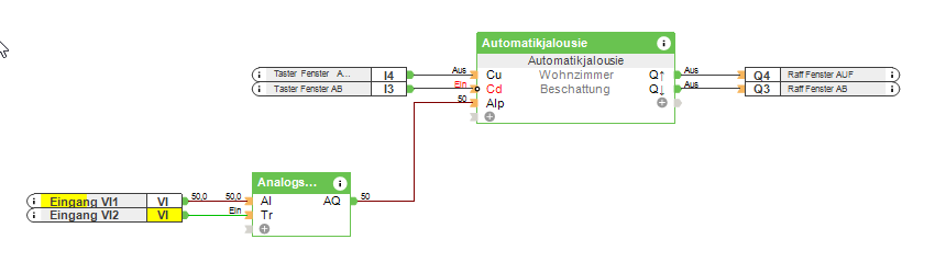

          YOU MADE MY DAY!!!!!! Es hat funktioniert!!!! Vielen vielen Dank!
        Danke romildo
        So schaut's jetzt aus.... eigentlich doch ganz easy
          Jetzt solltes du aber noch die Negierung bei Cd entfernen. Siehe #5
          DONE! Danke!
