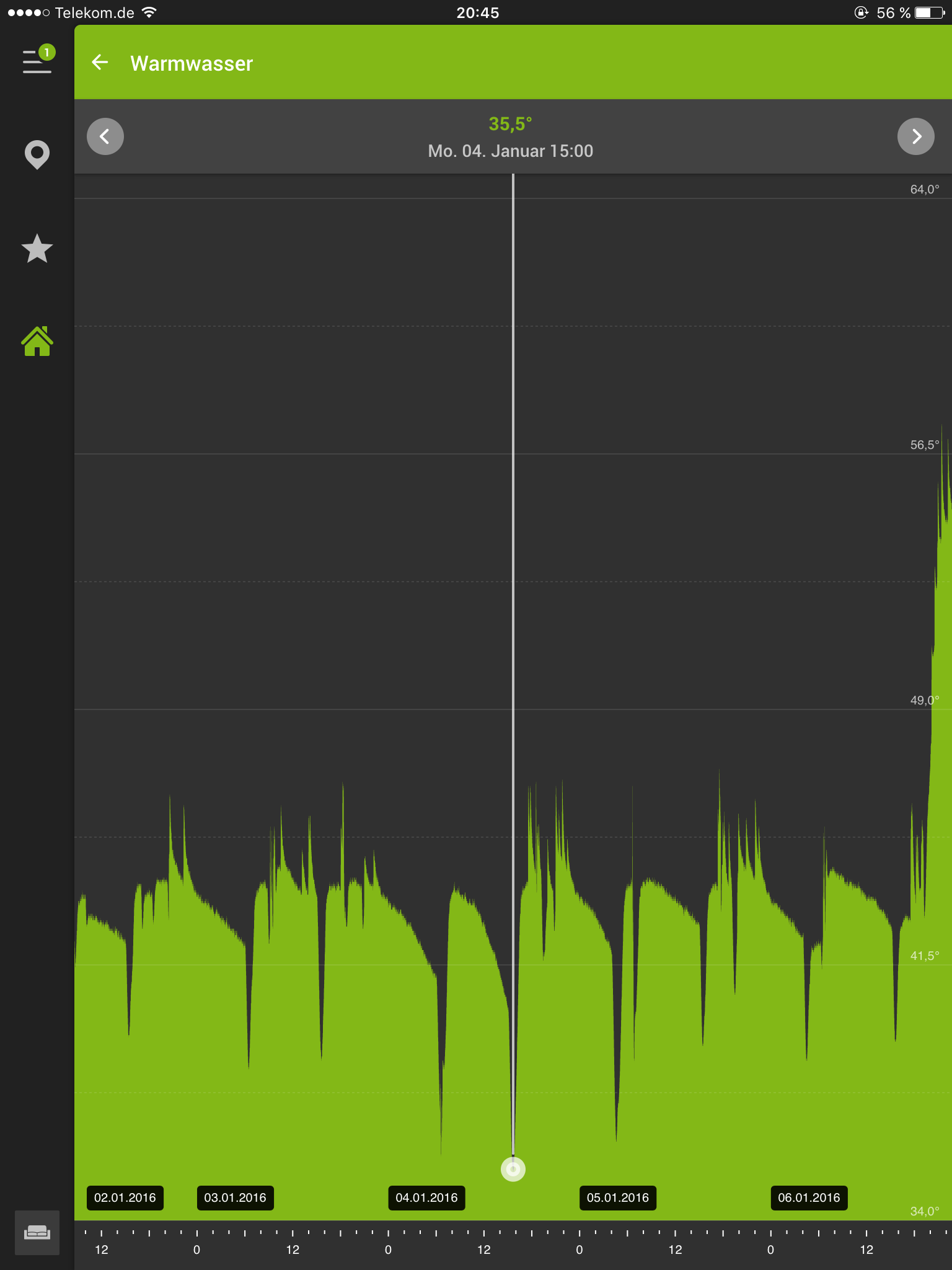

    Hallo Gemeinde,
    ich hätte mal eine Frage im Bezug zu Warmwasser und Wärmenpumpe.
    Wir haben derzeit noch ein paar Probleme mit dem Warmwasser bei uns im Haus.
    Ich habe eine Buderus WPL 10a Wärmepumpe mit Buderussteuerung und einen Kombispeicher auch von Buderus zusätzlich habe ich noch einen Wasserführenden Kamin. Da wir irgendwie Probleme mit dem Warmwasser haben, habe ich das mal über einen längeren Zeitraum mit einem Fühler gemessen um es dann dem Heizungsbauer zu zeigen. Das ganze war bisher leider nicht so erfolgreich. Heisst quasi der HB hat nichts gemacht bisher. Es kamen dann aussagen wie z.B. "lass das Wasser langsam einlaufen". Ich habe mal ein Bild beigefügt wo man den Verlauf erkennen kann, die Temperatur fällt auf unter 35 Grad. Das ganze ist Tag fur Tag gleich. Eine Badewannenfühlung ist garnicht möglich mit Warmwasser.
    Iststand der Wärmepumpe ist dass das Wasser auf 45 Grad erhitzt wird es ist eine Sperrzeiten für Warmwasser von 23 Uhr bis 3 Uhr eingtragen. Diese habe ich schonmal herausgenommen, ohne veränderung.
    Hätte jemand mal eine Messung von seinem Warmwasser zum vergleich für mich.
    Vielen Dank
    Greets verdammt
    Grüße Markus

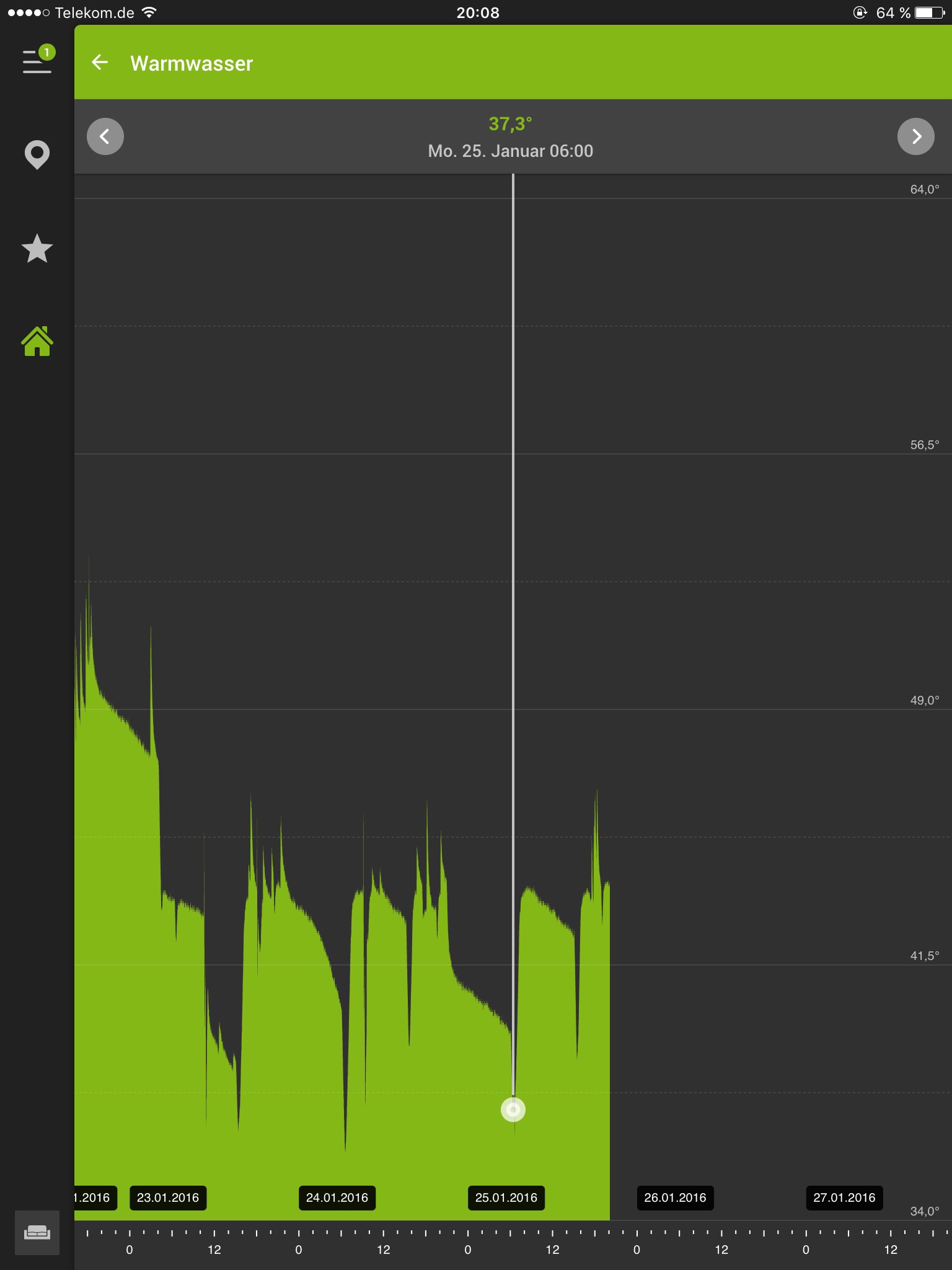

    hier noch ein weiteres Bild
    Grüße Markus

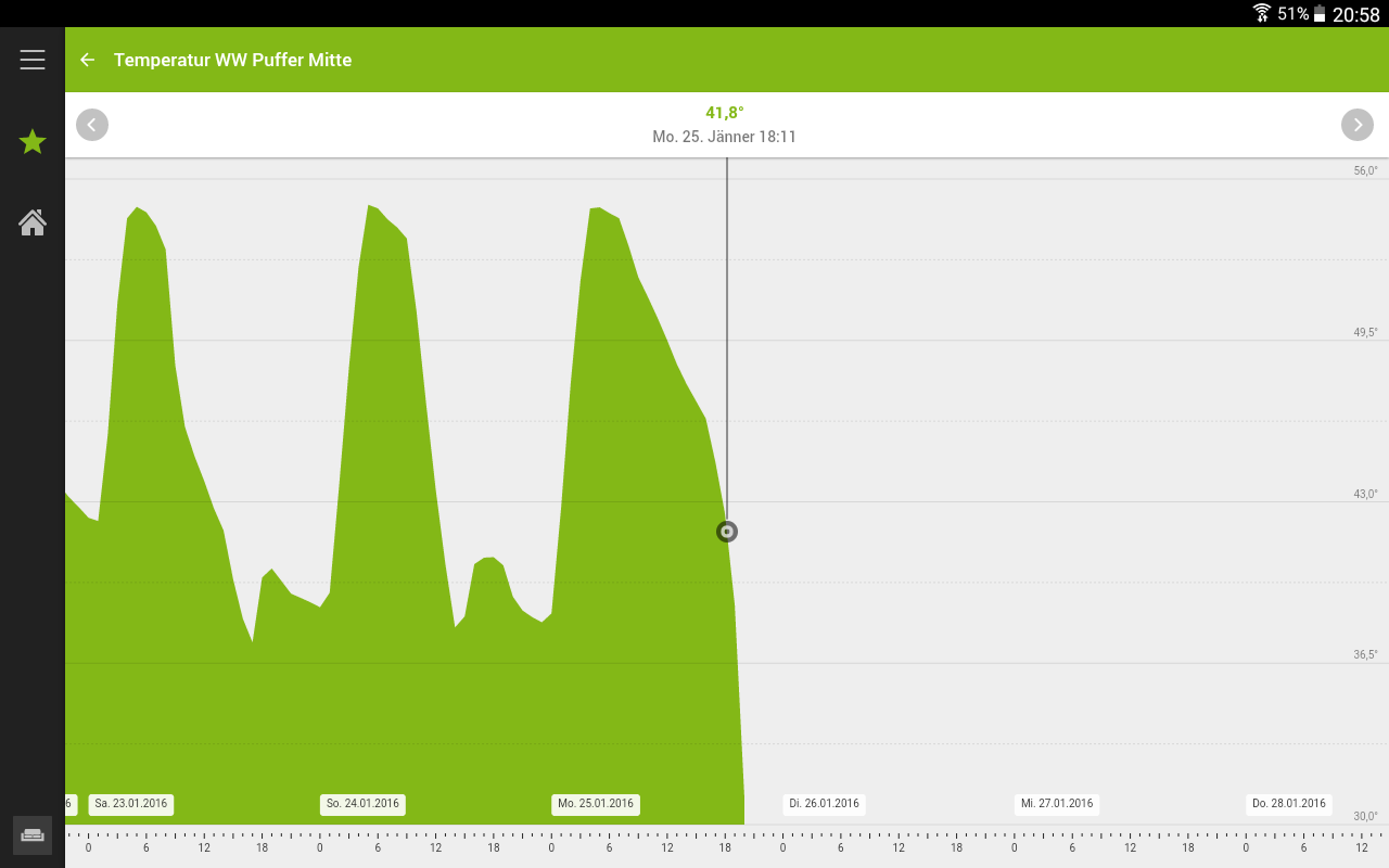

      Bei mir schaut das Bild ähnlich aus, jedoch ist das der fühler in puffer mitte.
      Da darf das wasser ja gerne 35°C haben. Oben hats ja mehr, dort messe ich nicht.
      Es werden 35°C angezeigt, ich kann aber dennoch duschen oder baden
      Verwechselst du da was - also temperatur in der mitte und oben? 40 oben wär nicht viel.
      Ich lade den puffer ab 22 uhr bis 40 grad und ab mitternacht bis 55 grad in puffermitte.
      Tagsüber halte ich puffermitte bei 40 grad. Ich heize tagsüber nur was sein muss. In der nacht mit nachtstrom blase ich den puffer voll auf.
      Auf welche temperatue du den puffer heizen möchtest, wirst ja irgendwo einstellen können.

            schonmal vorab Vielen Dank für die Infos. Ich messe oben am Ausgangsrohr vom Warmwasserbuffer derzeit.
            Zirkulationspumpe habe ich ist aber deaktiviert. der ganze Puffer ist ein 800 l Speicher, ich muss morgen nochmal schauen wie die verteilung vom dem Kombispeicher ist. Vorne im Speicher steckt in der mitte noch ein Thermometer drin, auf sieht msn auch wie tagsüber die Temperatur von 45 auf 39/40 Grad abfällt. Ich werde mal gleich dort die Messung machen und mal schauen was da passiert.

                              Für mich sieht der Temperaturverlauf - abgesehen von den einzelnen Spitzen (?) erst einmal relativ normal aus. Auch die Auskühlung um ca. 3K in gut 5h ist für mich absolut in Ordnung. So wie ich dich verstanden habe, sind die 45°C auch als Soll-Temperatur auch eingestellt? In diesem Fall wird das Soll im Puffer ja erst mal erreicht, die Wassertasche wäre dann mMn nicht das Problem. Je nachdem, wie dein Warmwasser bereitet wird, sind die gemessenen 45°C ausreichend oder eben nicht.
                              Wenn du einen Pufferspeicher hast - jetzt erst mal egal wie groß und thermische Desinfektion oder nicht - dann solltest du da mit 45°C gerade so genug Wasser bekommen zum Duschen, evtl. auch zum Baden. Kaltes Wasser wirst du da aber wenig beimischen müssen.
                              Hast du wie Svethi vermutet eine Durchlauf-WW-Bereitung (Frischwasserstation), dann sind deine 45°C definitiv nicht ausreichend. Bei jedem Wärmetauscher erreichst du eine maximale Erwärmung bis ca. 4K unterhalb der Wärmequellentemperatur - hier also bis maximal ca. 40°C wenn dein Speicher gerade voll geladen ist, nach ein paar Minuten durchaus weniger. Dazu würde auch die Aussage passen, du sollst das Wasser langsamer einlassen, da du dann eine längere Verweildauer im Wärmetauscher und evtl. 1-2K mehr rausholen kannst.
                              In diesem Fall würde ich dir raten, die Solltemperatur um 5K zu erhöhen. Zusätzlich wäre natürlich interessant, wo der entsprechende Fühler der Heizung montiert ist, denn der bestimmt, wie viel Warmwasser dir zur Verfügung steht.
