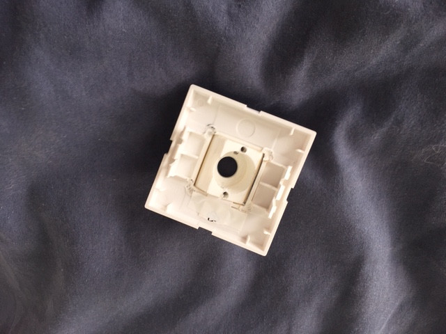

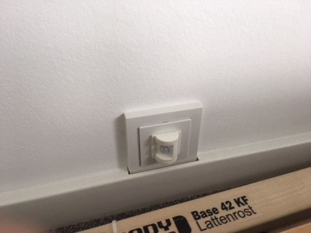

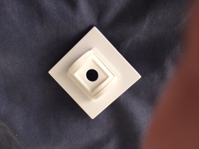

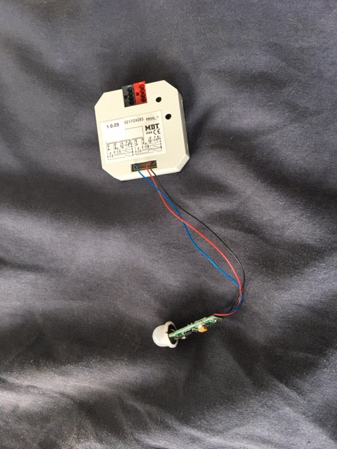

          • 2745
          Ich hab jeweils an der Decke einen (Gira Mini) sowie zwei unter dem Bett die verstellbar jeweils von der Bettrückwand zur Seite raus gedreht sind.
          Für unters Bett sind die BWM jeweils billig China Platinen Modul (Amazon) für welche ich ein 3D Druckteile gemacht habe welche in einen händischen Ausschnitte von Gira Blindabdeckungen passen.
          Die BWMs hab ich an MDT Tasterinterface angeschlossen, greife hierzu für die Spannungsversorgung für dei BWM Module innen auf der MDT Tasterinterface Platine ab (3.3V).
          Somit musste ich da nur jeweils KNX hinführen.
