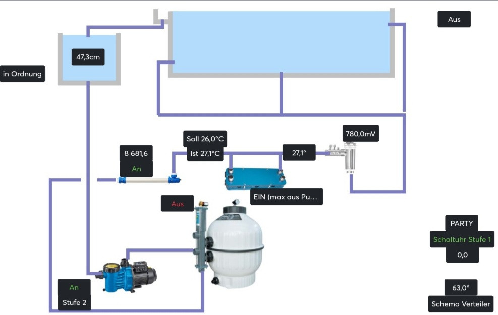

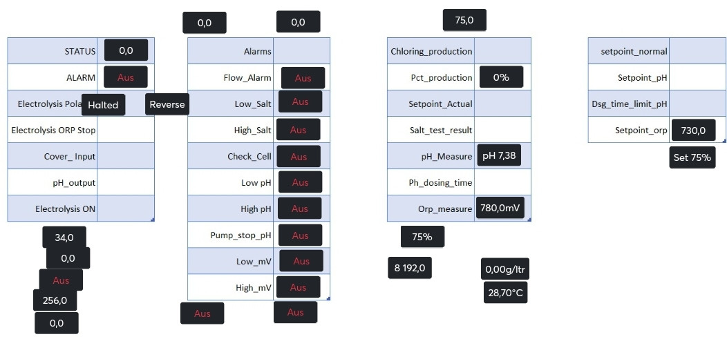

        So schauts aktuell bei mir in der Loxone aus. Habe die Schema Funktion versucht.
        Im zweiten Bild das Thema mit der Idegis Domotic LS2.
        Ist-/Sollwerte, Alarmmeldungen. Sollwert-verstellung bei %-Wert Elektrolyse.

                  Anbei die Vorlage für die Idegis Domotic LS-2. Habe eine Auswahl getroffen. Also bei weitem nicht alle.
                  Dateiendung von "pdf" auf "xml" ändern. Dann kann Sie in der Config importiert werden.
                  Das aktuelle Plugin von Loxone funktioniert mit der Domotic Serie 2 nicht. anderes Protocol.
