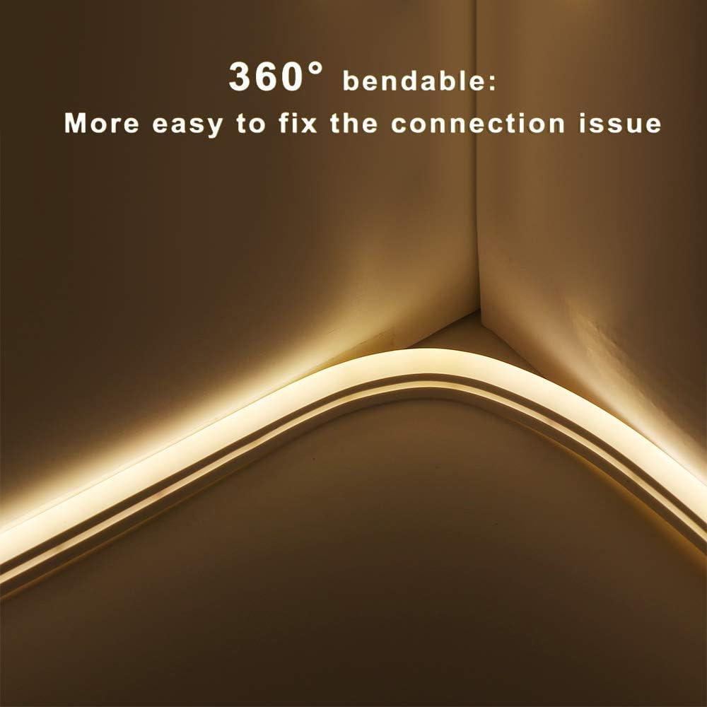

    für unsere Gartentreppe würde ich gerne parallel ein LED Band laufen lassen, dass in einem flexiblen Gummi eingegossen ist und somit auch außen gut installiert werden kann. Die üblichen LED-Strips die man so kennt lassen sich zwar biegen aber schlecht um Kurven verlegen. Das hier kann so ziemlich das was ich brauche: https://www.plentino.de/cle-led-desi...000k/a-1046145
    Es soll parallel zum Weg und zur Treppe an einer Wand entlang laufen. Der Plan ist, dass durch die Reflexion der Wand Licht auf die Umgebung zurückfällt. Dass es keine taghelle Beleuchtung wird ist mir klar, es auch nur den Weg ausleuchten damit man die Treppen erkennt und nicht runterstolpert.
    Allerdings bin ich mir etwas unsicher wegen der Lichtleistung. Die geben 229lm pro Meter an. Hat jemand Erfahrungen ob so etwas von der Lichtleistung ausreicht?
    die Bänder von Paulmann, Osram etc sind leider nicht in der Preisklasse und bringen das Budget an seine Grenzen. Klar - du bekommst was zu bezahlst, aber vielleicht reicht die Leistung ja schon für meine Idee....
    Achso angesteuert wird es von Loxone durch eine steuerbare Außensteckdose.

    Prall ausleuchten wirst Du damit nichts. Aber wenn es Nacht ist, reicht es, um die grobe Richtung zu erkennen.
      • 7663
      Nur mal zum Vergleich, eine 25W Birne hat ca 220lm, du verteilst das aber auf einen ganzen Meter. Also erwarte mal nicht zu viel.
      Zusätzlich ist das Licht noch indirekt, da kommt es jetzt drauf an ob es eine weiße Wand oder zB grauer Beton ist wie das ganze wirkt.
      Das wird dann ungefähr so aussehen...
      https://images-na.ssl-images-amazon....AC_SL1000_.jpg
      Denke mal das du dir überlegenen musst was du genau willst.
      Ich würde das als Orientierung auf dauer laufen lassen und mit einem BWM dann noch optional Lampe dazuschalten.
        naja das ist nicht wirklich gerade Flughafen-Beleuchtung..... hätts auch nicht sein müssen aber bissle mehr, naja.
        Ich glaub dann brauch ich ne andere lösung, evtl. greif ich doch auf die normalen LED Stripes zurück, die man halt nicht um die Kurve legen kann. Die dann in ein Alu-Profil mit diffusem Deckel dann sollte es zumindest gerade Linien geben. Die Rundungen bekommt meine Frau dann halt doch mit Ihren Spot-Strahlern auf die Büsche :-(
