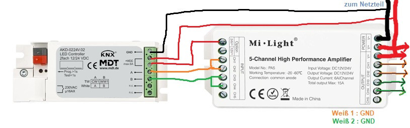

            Für die Stripe Ansteuerung wurde ein MDT KNX 2 Kanal 24V LED Dimmer (AKD-0224V.02) eingesetzt (für ca. 20m Warmweiss/Kaltweiss Stripes) welcher einen 24V LED Booster (MiLight PA5) betreibt über welchen die Stripes insgesamt 6 mal angefahren werden (jeweils zwei Langen Stripes mit 6m beidseitig ). Dimmer und Booster passen auch in ein IP67 Gehäuse welches auch im Rahmen platz findet, ebenso zwei gekapselt Meanwell Netzteile mit jeweils 200W (XLG-200-24 auch IP67)
            Als Zuleitung war also nur 230V sowie KNX notwendig.

                      Bei einem Spezl haben wir die komplette Stripe Elektronik auch in den Pfosten gemacht. Zwei Meanwell XLG 200W 24V an einem PWM Booster ( https://www.amazon.de/LIGHTEU%C2%AE-.../dp/B07JVN19W7 ) wo jeweils zwei Kanäle an einem Ausgang eines MDT AKD-0224V.02 2 Kanal Dimmers hängen. Also 2 Kanäle a 3,5A für Warmweis und 2 Kanäle 3,5A für Kaltweis, über den Dimmer selbst fließt dabei keine Leistung.
                      Dimmer und Booster fanden zusammen in einem Gehäuse Platz, die Netzteile sind selbst schon IP 67 und benötigen hier kein Gehäuse.
