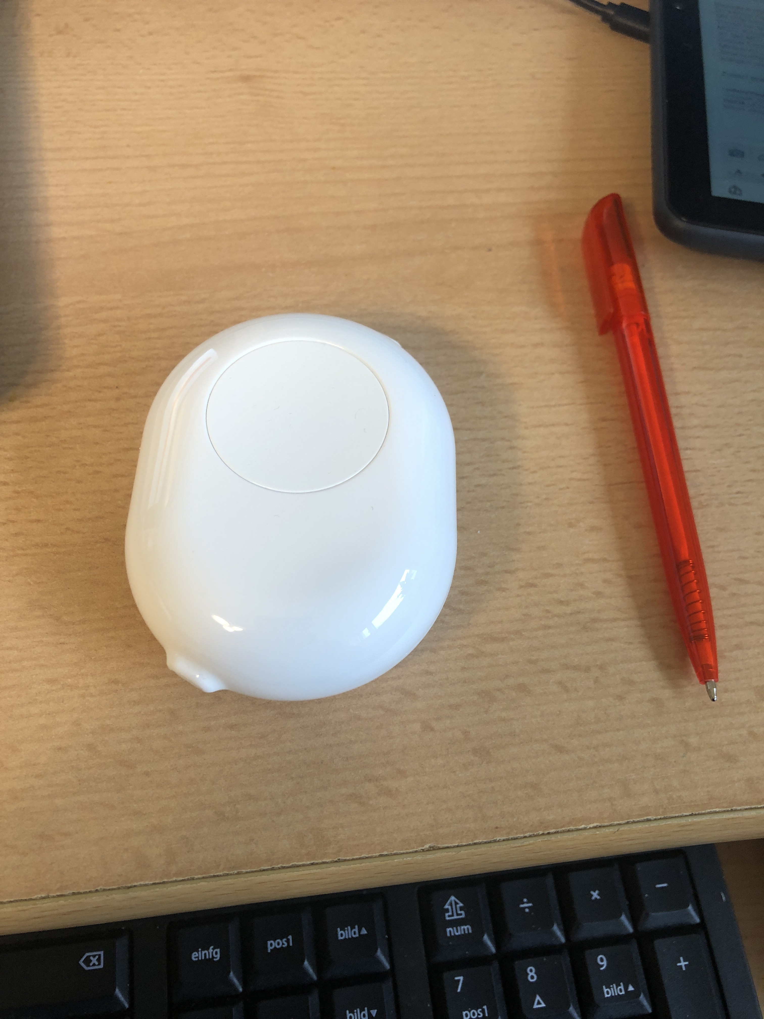

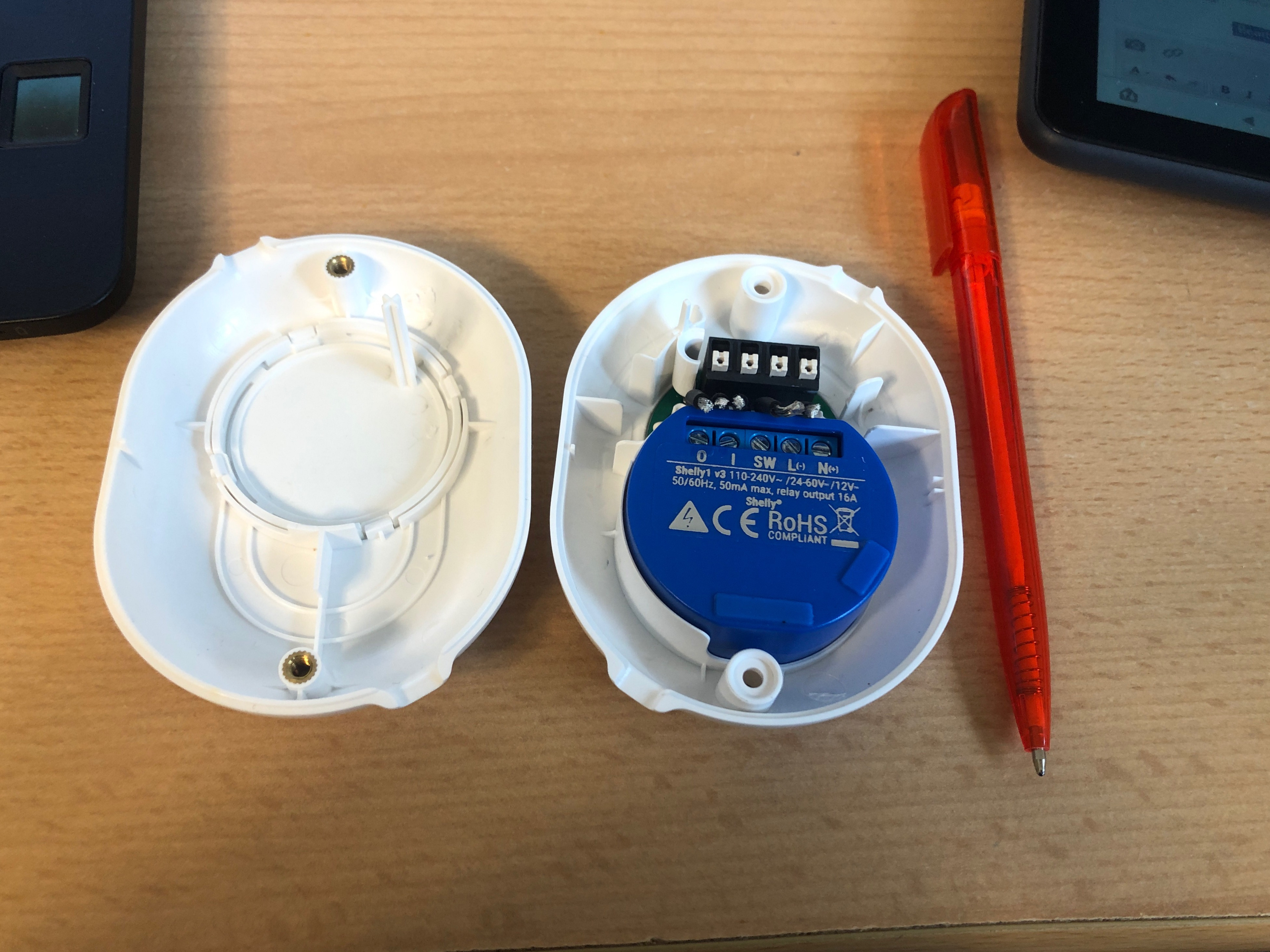

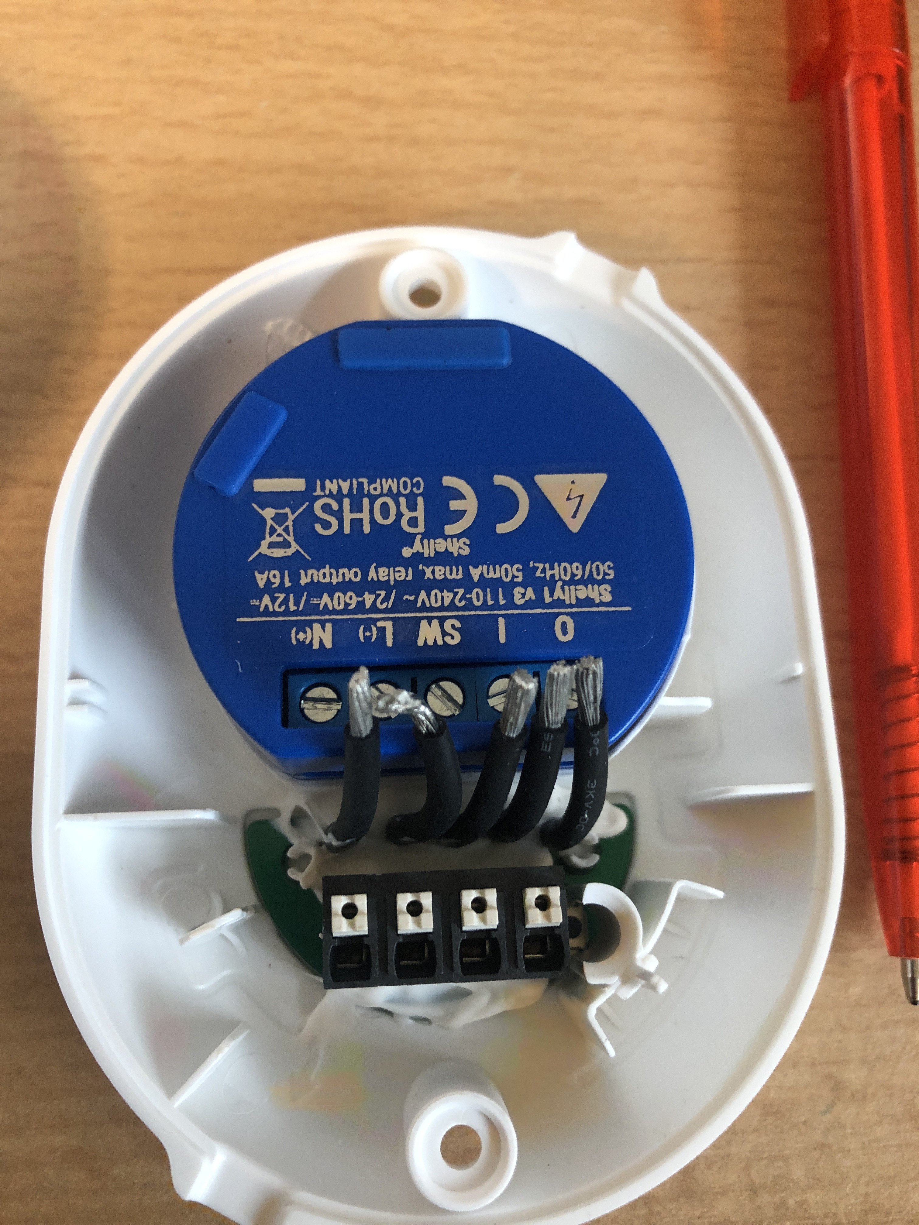

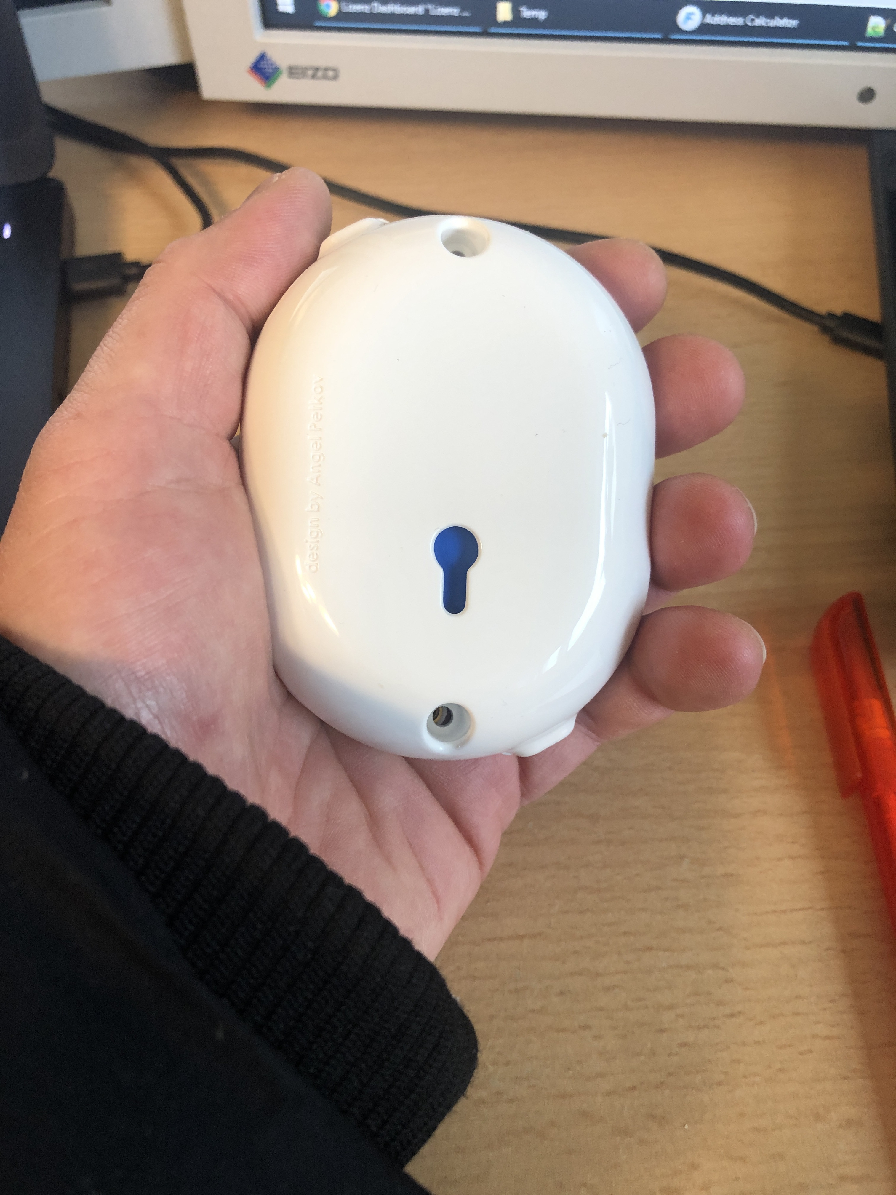

          Aus der Shelly Bastelkiste: Shelly 1 im Shelly Button.
          Kabeln gehen dann oben und unten rein.
          Ich hab einen Kuli daneben gelegt, dass man sich die Größe vorstellen kann.

            Sind die Adern schon Orginal verzinnt ?
            Kann bei größeren Lasten unter Schraubklemmen zu Problemen führen.
            Die Adern sind "Original", ich würde niemals verzinnen (Aderendhülsen) . Fürn Lichtschalter ist es vermutlich ok.
