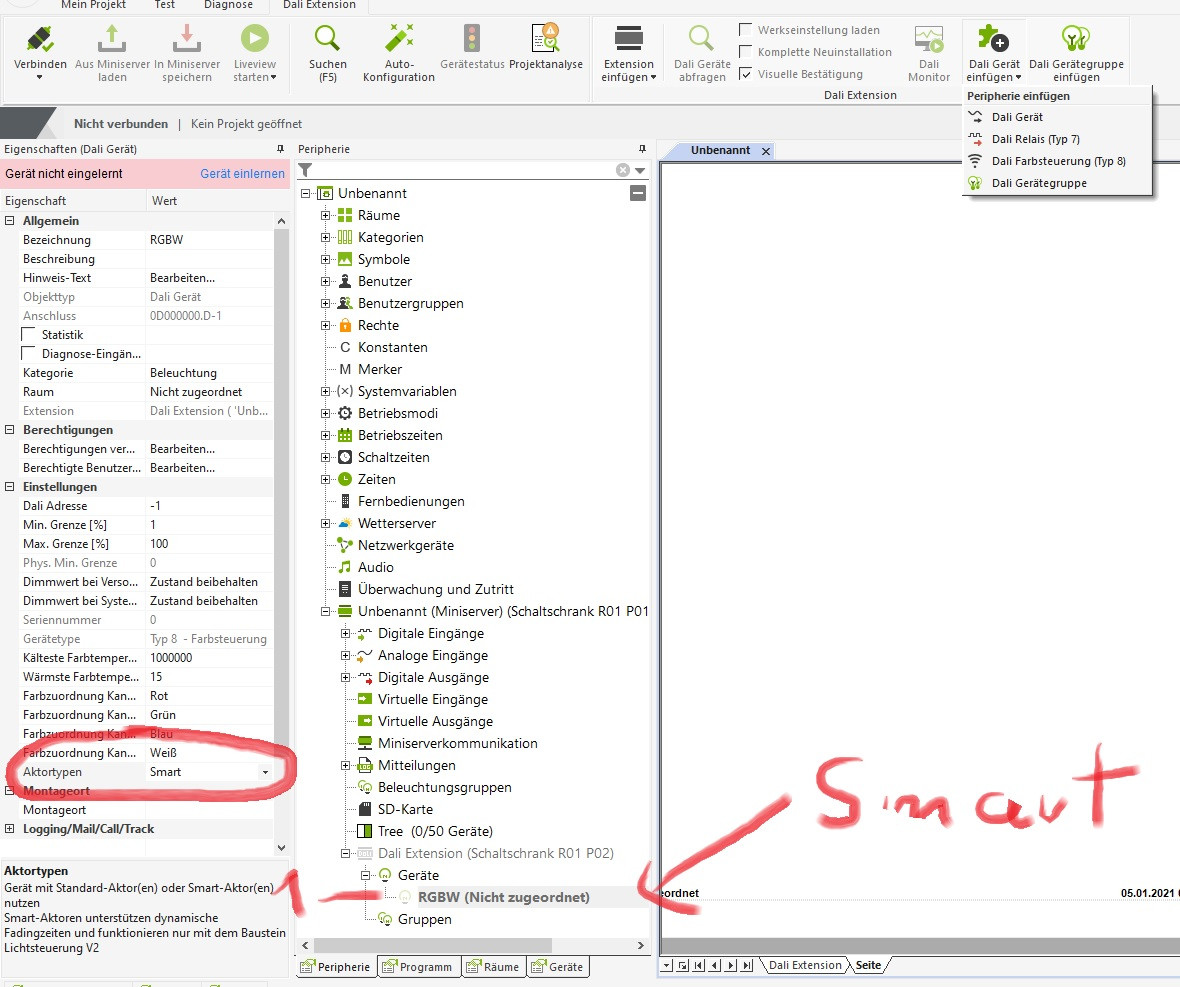

    Ich habe in der Config mal aus spaß ein Projekt erstellt. Dort eine Dali Extension, ein PM und ein Pur Taster hinzugefügt. Den Taster und den PM an den Lichtsteuerungsbaustein angeschlossen und ein Dali Gerät (nur als Lampe die eine Farbe hat und Dimmbar ist 0-100%). Das ist alles gut.

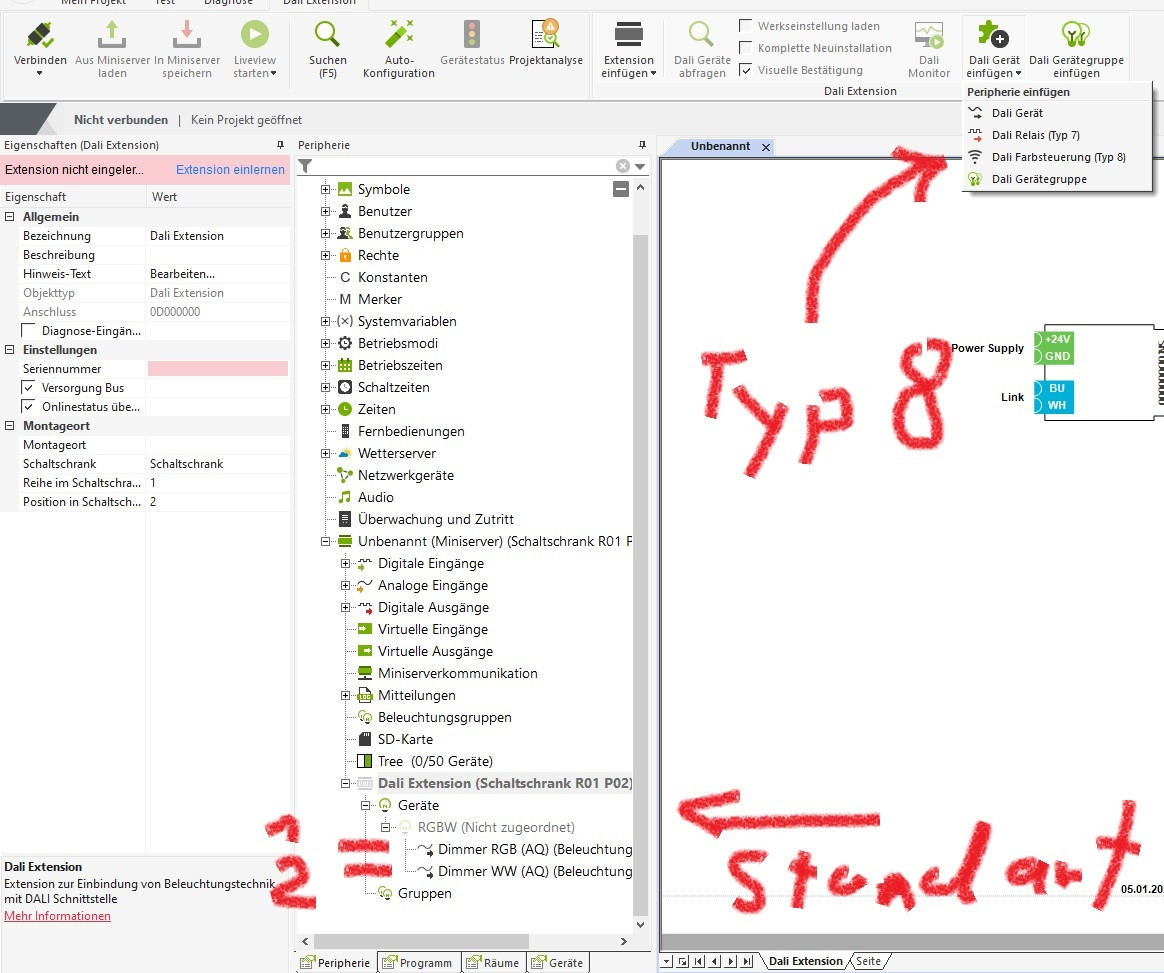

    Wie mache ich das nun wenn ich ein RGBW Dali Treiber angeschlossen habe wo ich nicht an den vier Ausgängen jeweils unabhängig WW Spots hängen will sondern zusammenhängend ein RGBW Stripe? Wie bekomme ich das hin das ich diese an den Lichtsteuerungsbaustein angeschlossen bekomme?
    Wenn ich z.B. ein LUNATONE 89453837 habe und diesen einlernen über Loxone, müsste ich doch 3 Dali Geräte in der Config bekommen oder ist das nur ein Gerät wo ich auch wirklich nur eine RGB Leuchte anschließen kann und so nutzen kann?
    Also kann ich den obengenannten Dali Treiber nur für RGB nutzen oder (ähnlich den Tree Dimmer) auch sagen ich mache 3 WW Spots dran?

      Für jeden Anwendungsfall gibt es den passenden Treiber. Entweder 1CH weiß, 3CH weiß, RGB oder RGBW.
      Auf den Bildern siehst du den Anwendungsfall bei RGBW.
      BG
