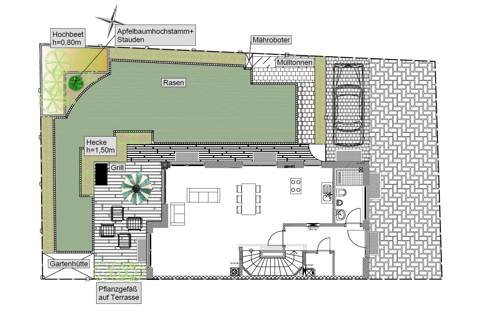

    welchen Rasenmähroboter würdet Ihr mir empfehlen?
    Folgende Parameter:
    150 m² Garten als L (siehe beigefügter Plan)
    Absolut flach ohne Hügel
    Im Garten steht ein Spielturm mit Schaukel und Rutsche
    Gute und einfache Einbindung an Loxone wichtig
    WLAN im ganzen Garten verfügbar
    Diebstahlschutz wäre super!
    Preis / Leistung muss passen

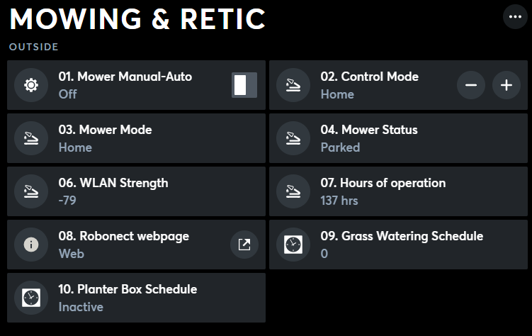

            Ich habe den Gardena Sileno City 250. Ich habe den Aftermarket-Mod Robonect gekauft -.
            https://www.robonect-shop.de/
            Das gibt ihm WiFi-Konnektivität und Integration mit Loxone. Die Loxone-Integration ermöglicht es, den Zeitplan für das Wetter (Regen usw.) zu überschreiben.
            Es funktioniert gut und ist fast geräuschlos. Ein nächtlicher Einsatz ist denkbar, ohne die Nachbarn zu stören. Ich muss die Kanten immer noch manuell mit einem elektrischen Fadentrimmer bearbeiten. Ich wünschte, es gäbe ein Produkt, das das automatisieren könnte!

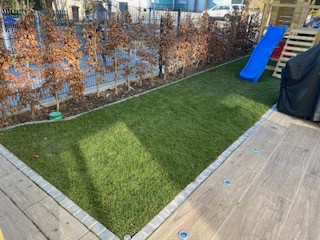

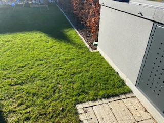

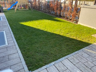

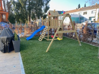

            Zum Thema Rasenkanten....
            Ich habe meinen Rasen komplett mit Pfastersteinen "eingefasst".... Da dürfte das Thema Rasenkanten doch kein Problem sein - oder?
            Siehe angefügte Bilder.....
            • Tico
              Tico kommentierte
              Der Bereich, der kleinere Probleme bei der Einfassung verursacht, ist die senkrechte Wand, die an den Rasen angrenzt. Ebenso die Spielgeräte für Kinder. Der äußere Begrenzungsdraht wird normalerweise etwa 10 cm von einer Kante entfernt gesetzt, die sich auf gleicher Höhe befindet. 35cm für eine senkrecht angrenzende Fläche.
            • logol01
              logol01 kommentierte
              Hallo Tico - ja verstehe ich.... Hinter dem Spielgerät für Kinder (Spielturm) habe ich zwischen Rasen Pflaster Abgrenzung und dem Turm ca. 60 cm Platz. Kann ich da den Rasenmäher eigentlich überhaupt fahren lassen?

              Ich sehe das Problem nur wegen unserer Schaukel/Spielturm Kombi.
              Bedeutet komplett wird kein Roboter den Rasen mähen können.
