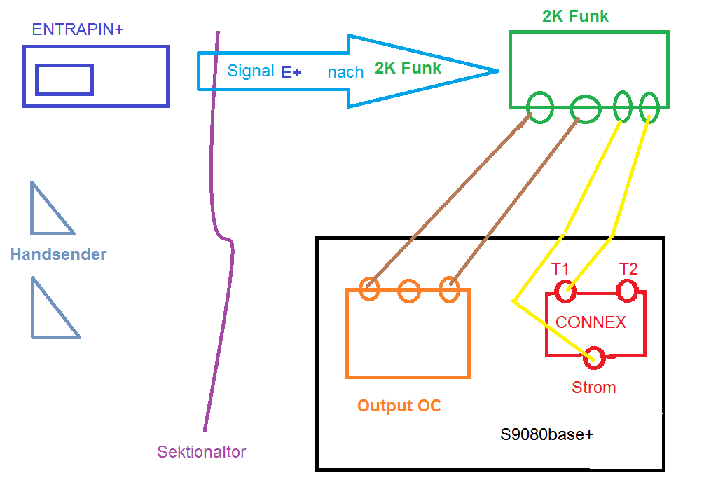

    Habe mir in den Kopf gesetzt einen Entrapin+ mit meiner S9080base+ zu verbinden ,um auch ohne Handsender das Sektionaltor zu öffnen.
    Leider lässt sich der Entrapin+ nicht direkt anbinden.
    Deshalb habe ich mir übelegt den 2- Kanal- Funkempfänger das Connex und das Relay zu verbauen.
    Der Connex bekommt als Eingang T1 den 2- Kanal- Funkempfänger A3/4
    Wo bekommt dieser 2 Kanal Funkempfänger seinen Strom her A1/2?
    Auf der Hauptplatine sind alle Anschlüsse 5-9 belegt
    Auf 12 ist das WL gesteckt und darüber ein Innerer Handtaster.
    Das Relay liefert doch auch Strom um den 2-Kanal-Funkempfänger mit Strom zu versorgen?
    Oder soll ich die Anschlüsse 10 nutzen (com Signal GND +24V)
    Nur wie dort Anschließen?
    Bild zeigt das Relay Connex ist gerade nicht gesteckt
    Zuletzt geändert von Gast; 13.03.2021, 17:10.
    Habe eine Lösung gefunden.
    Das Output OC (Port 1/3) (das Relay dafür getauscht) gekauft und dort den 2- Kanal- Funkempfänger (Port1/2) angeschloßen.
    Der 2- Kanal- Funkempfänger hat nun immer Strom um das Connex (Port1/2) zu bedienen über Port 3/4
    Es funzt

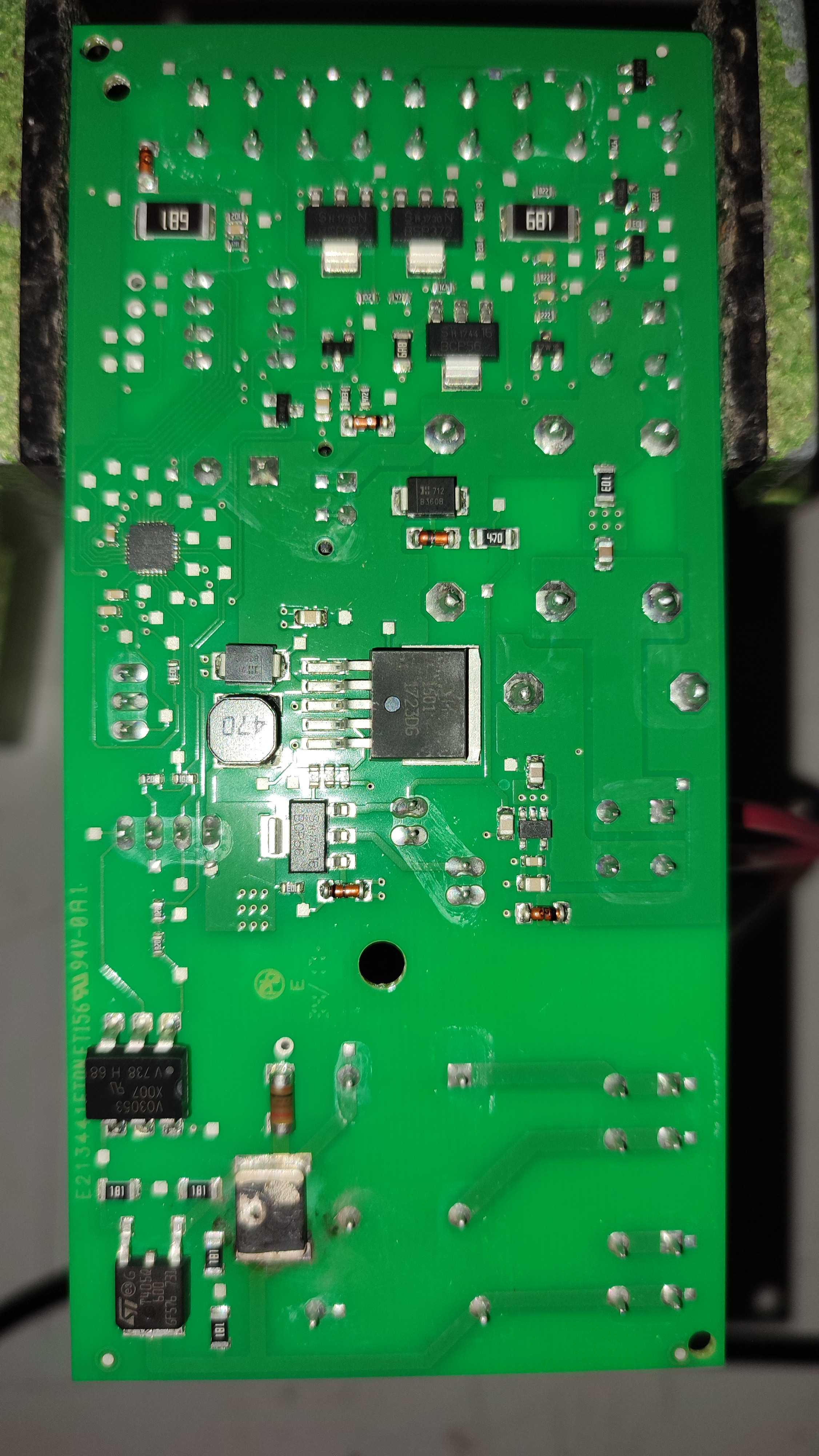

      Bei mir wurde die Leiterplatte von der Steuerung Sommer Base + 9600 durch eine Überspannung beschädigt.
      Für eine Reparatur benötige ich ein Foto, auf dem die Bauteilbeschriftung des zerstörten Teiles noch lesbar ist oder
      ein Schaltbild dieser Leiterplatte.

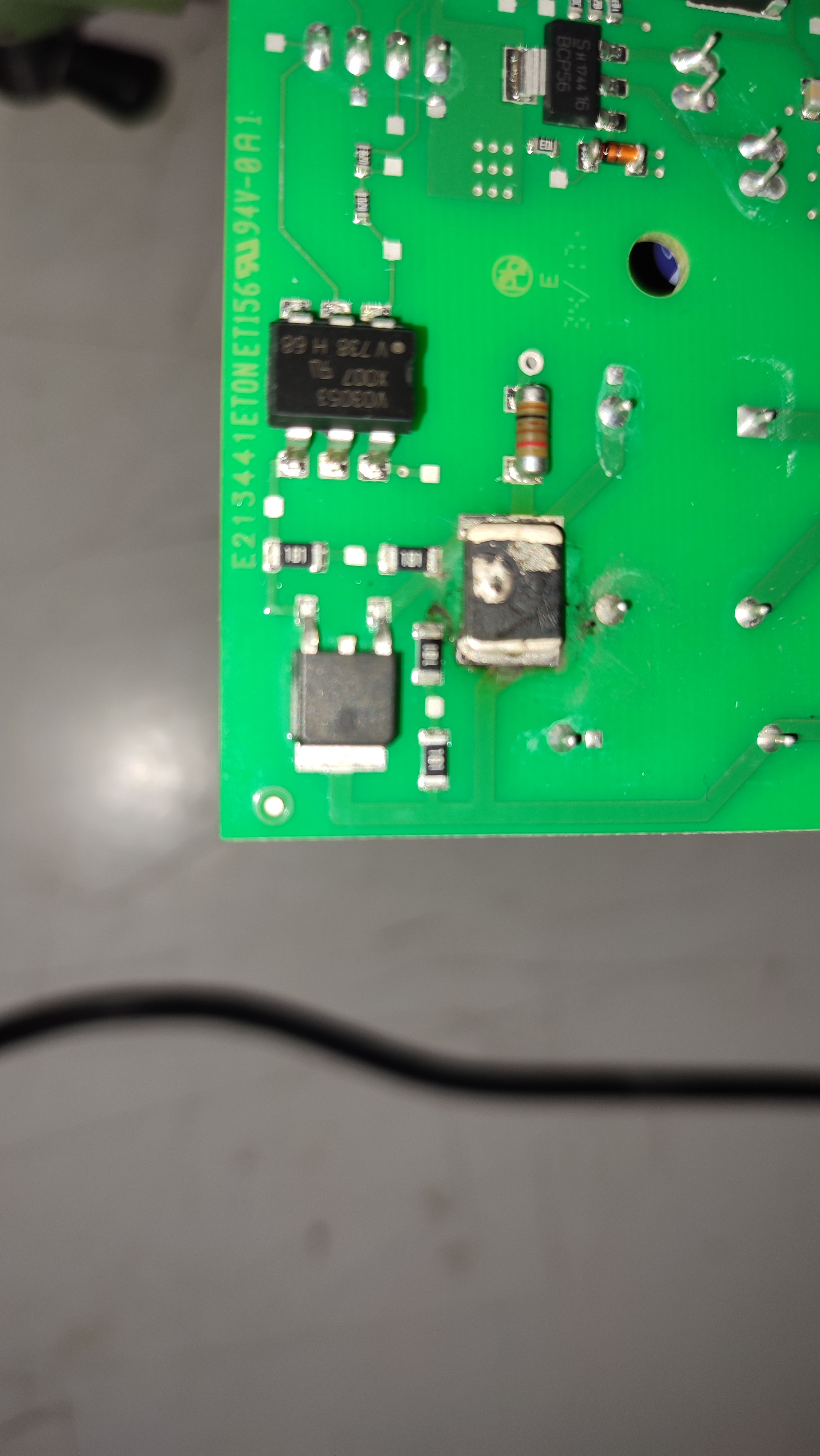

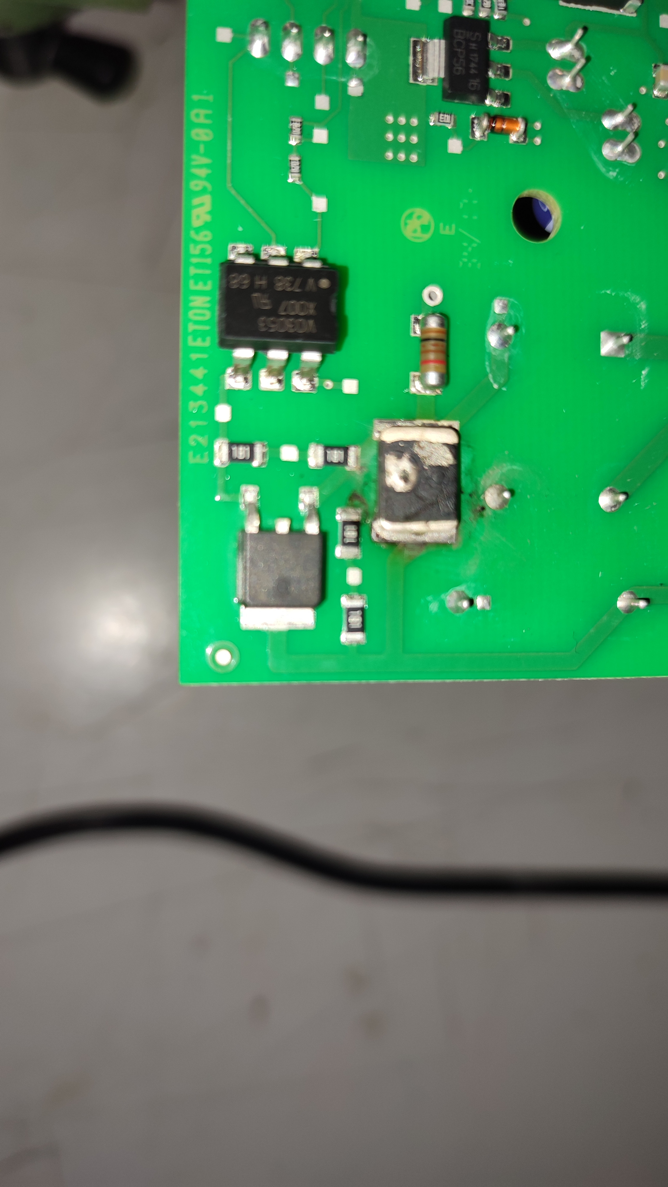

      Hier die Position des zerstörten Widerstandes:
