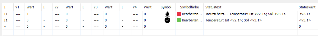

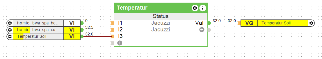

                  Zitat von nicomulr
                  Vielen Dank Chrone ,
                  Vorerst, schon mal vielen Dank für deinen Wiki (weil ich nehme an, dass du es geschrieben hast?)… das hat mir super geholfen!
                  Ich habe nur ein Problem mit “Temperatur Soll”: ich schaffe es nicht per MQTT die Soll Temperatur an meinem Whirlpool zu schicken.
                  Bis auf Pumpem/Blower/LED Befehle, schaffe ich es nicht andere runterzuschicken, wie zB Solltemperatur (homie/bwa/spa/settemperature/set) oder Heating-mode (homie/bwa/spa/heating-mode/set)
                  Wer hat das geschaft? Ich bedanke mich jetzt schon für euere geschätzte Hilfe!
                  -> Ich nutze dazu ein Statusbaustein mit dem virtuellen Ausgang "homie/bwa/spa/target-temperature/set <v>"Klicke auf die Grafik für eine vergrößerte Ansicht
Ansichten: 1823
Größe: 22,0 KB
                  • Chrone
                    • 03.05.2019
                    • 102
                    Zitat von Chrone
                    -> Ich nutze dazu ein Statusbaustein mit dem virtuellen Ausgang "homie/bwa/spa/target-temperature/set <v>"Klicke auf die Grafik für eine vergrößerte Ansicht  Name: image.png Ansichten: 0 Größe: 22,0 KB ID: 363284
Ansichten: 1750
Größe: 7,8 KB
