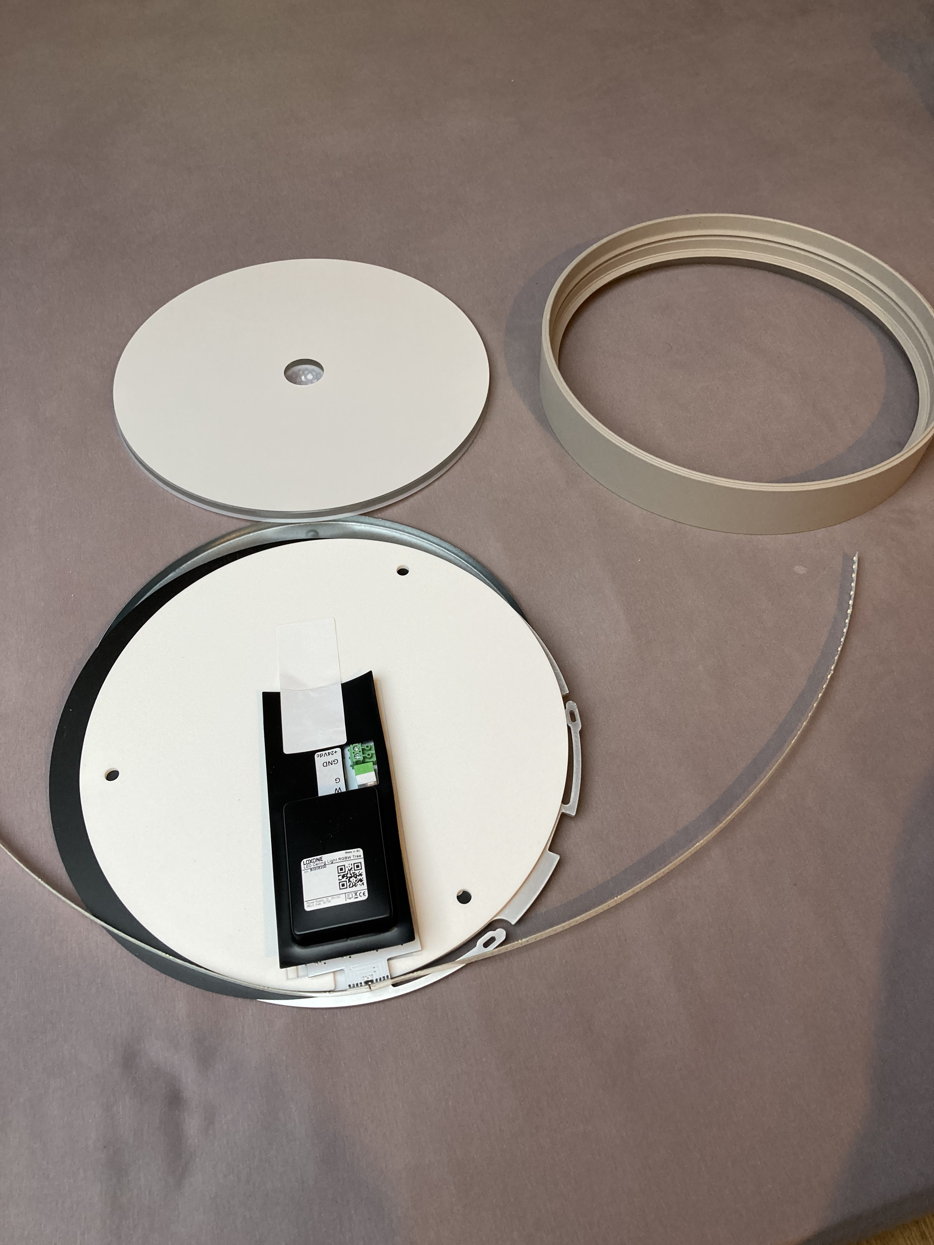

    Die Deckenlampe Ceiling Light von Loxone hat mir auch trotz dem Preis immer sehr gut gefallen. Nur die beiden Farben in denen sie angeboten werden passen mir überhaupt nicht. Also bestellte ich mir, nach viel Überwindung, eine Lampe in weiss, mit dem Hintergedanken eine andere Farbe zu geben.
    Das auseinandernehmen ist sehr einfach. 3 Schrauben lösen und die Innereinen entfernen. Das RGBW Band klebt noch am Alu Ring. Aber mit einem kleinen Schraubenzieher kann man das Band auch entfernen. Klicke auf die Grafik für eine vergrößerte Ansicht

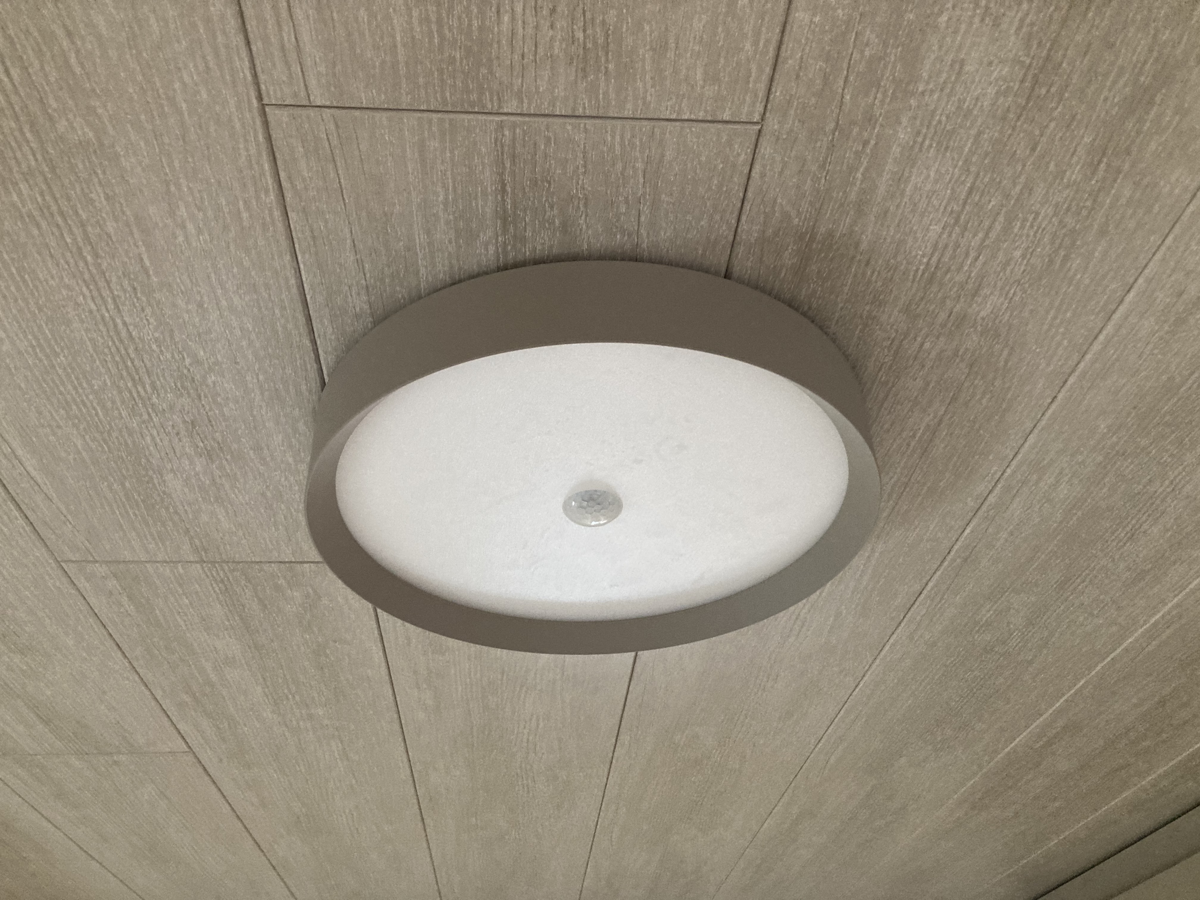

    Und nun die Farbe getestet ob es wirklich eine Beschichtung ist. Nach erfolgreicher Prüfung ging es schnell, Pulver rauf, einbrennen, abkühlen und fertig. Die Lampe wieder zusammengebaut und an den Vorgesehenen Ort montiert.
    Und so sieht es am Ende aus. Und ich freue mich jeden Tag wieder über die gelungene Farbänderung.

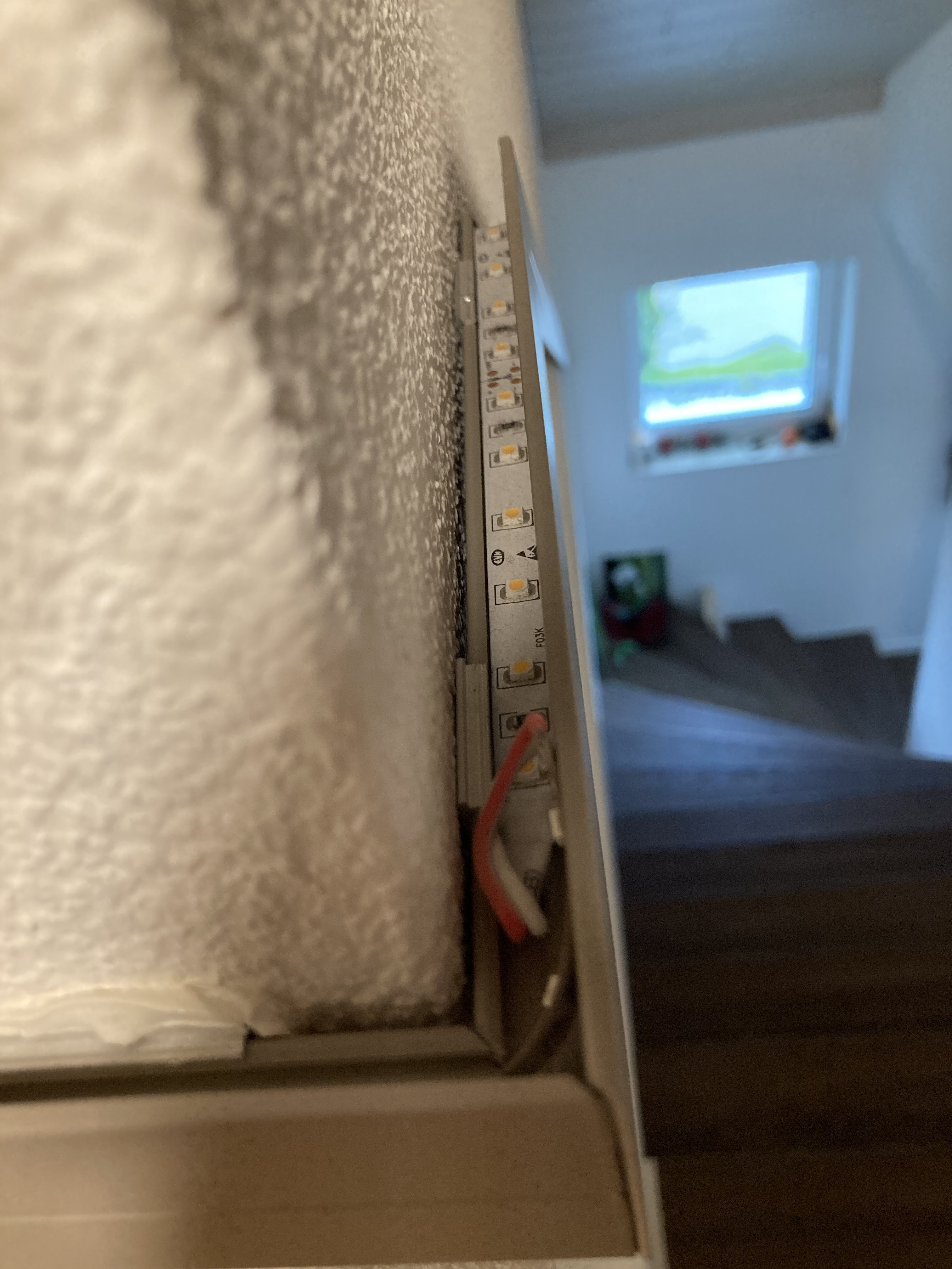

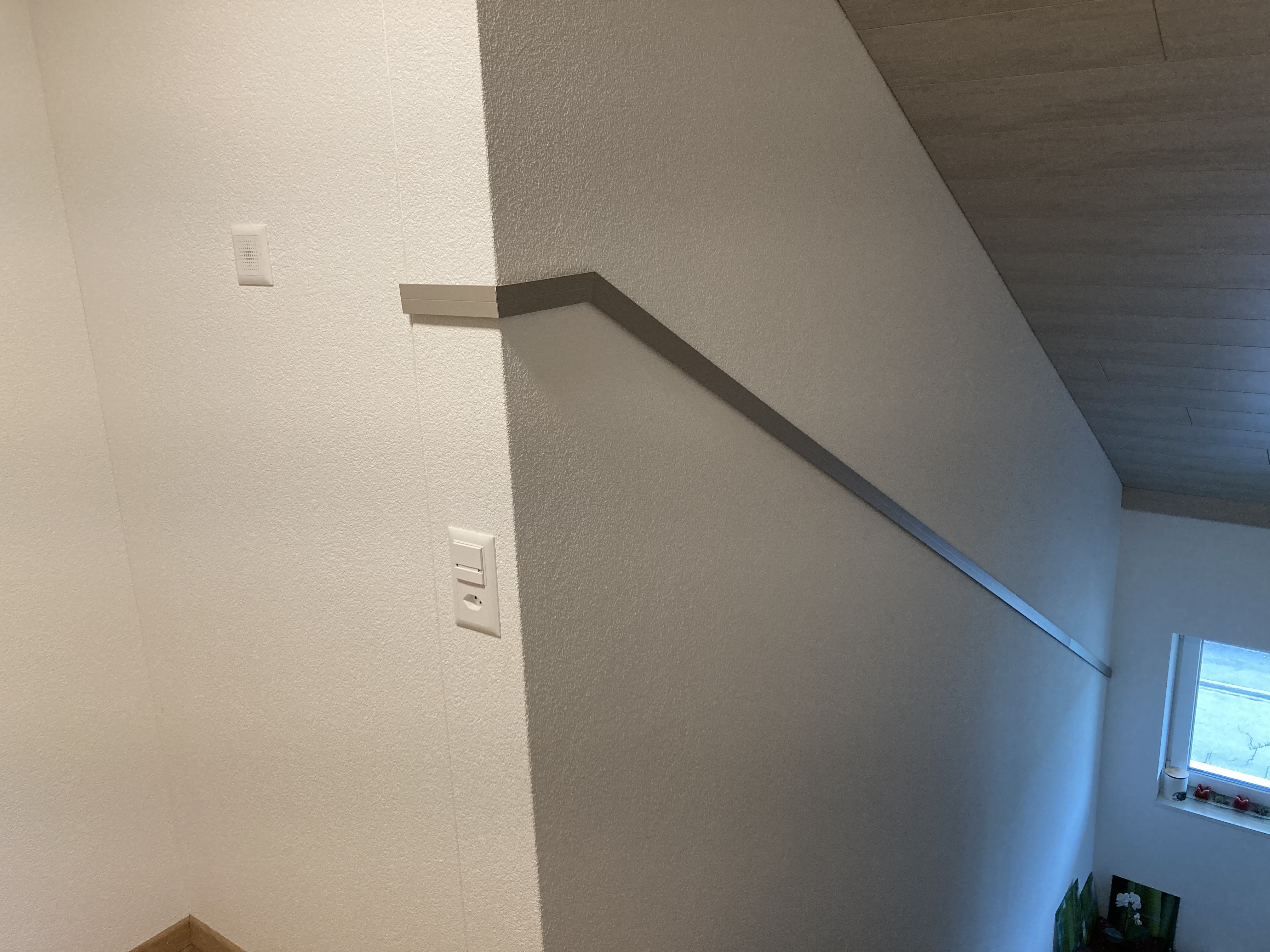

      Die Lampe ist in einem Flur oberhalb der Treppe montiert. Der Flur ist nur 2x2m gross und hat einen Schrank. Die Lichtausbeute ist mehr als genügend und auch im Schrank sieht man genug. Der eingebaute Bewegungsmelder finde ich super, musste nicht noch ein extra Platz für diesen suchen. Die Treppe selber habe ich mit einem billigen T Profil ausgestattet, dass ich in der selben Farbe beschichtet habe. Im T-Profil ist Klicke auf die Grafik für eine vergrößerte Ansicht

      Sieht ziemlich stark aus, auch die Treppe!
      Hast du da billige Stripes verwendet oder die von Loxone eingebaut? Und wie dimmst du die?

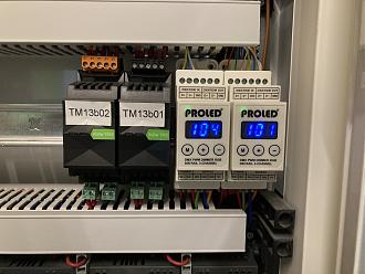

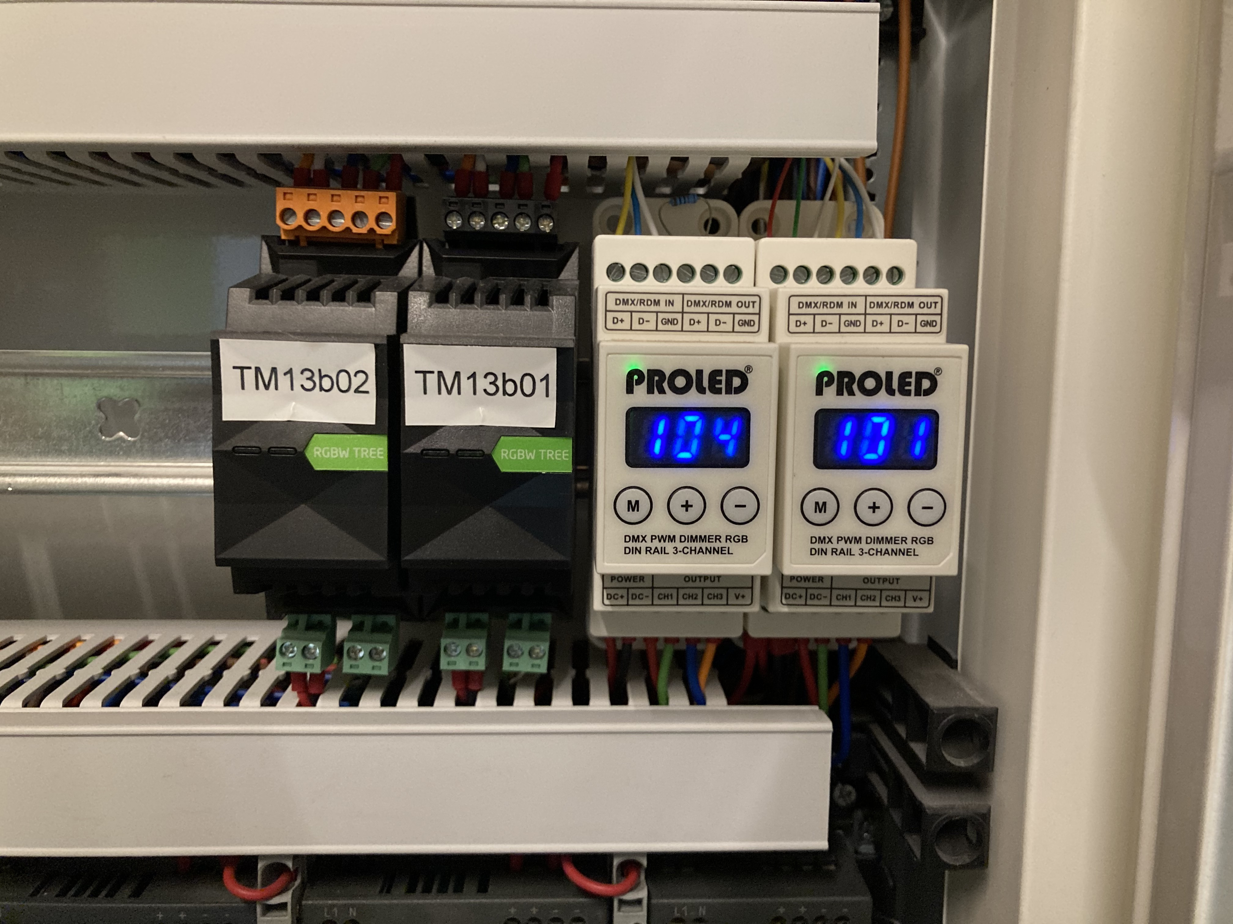

        Ich glaube ich habe Stripes von Paulmann verwendet. Diese 2 Sripes dimme ich mit einem Tree Dimmer.
