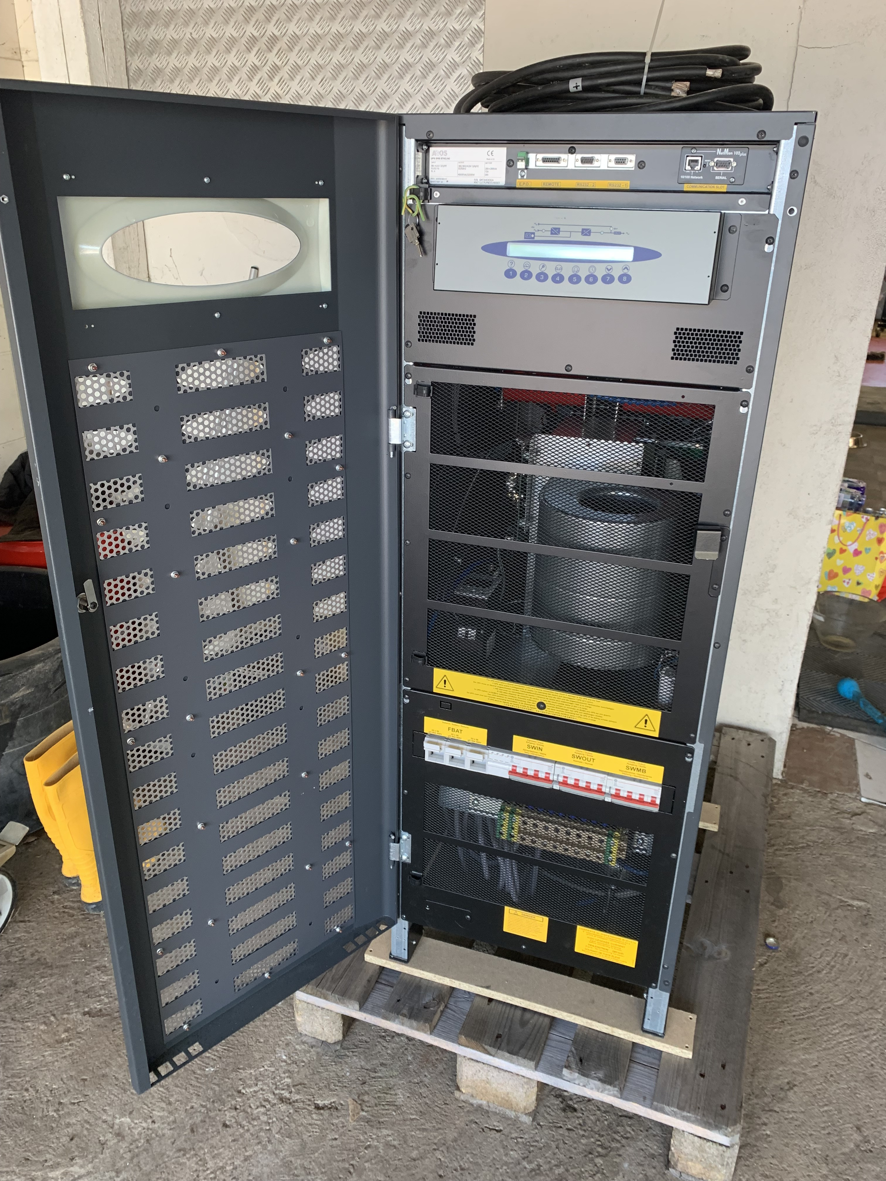

                              ach und ein 40kW USV hab ich auch mitgenommen für 250€ - keine Ahnung noch was damit mal passieren wird...
