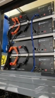

    Anbei ein Bild von meiner Elektroinstallation
Ansichten: 883
Größe: 1,53 MB
        Schaut gut aus....
        Ich denk mal ich würde die Victron Lithiums, das VE.BUS BMS sowie ein Multiplus finden. Zu den Solarladereglern.
        Zumindest is der VE.Bus am Cerbo angeschlossen.
        Die Antennen des Teltonika würd ich aufs Dach packen, bzw an eine Kombiantenne (Name und Typ ist mir gerade entfallen) welche 2x LTE/2xWLAN/1xGPS hat.
        Hab ich selbst auf dem Wohnwagen. -- Antenne gefunden. https://www.antennenshop.com/fahrzeu...tml?group=1089

          Zu meiner Elelktroinstallation: Ich habe einen 5 KW Quattro von Victron, und 440 AH Lithium Akkus (bei 24V) von Pylontech verbaut.

              Quattro, Solarregler usw ist alles schon fertig von mir kofiguiert und fuktioniert tadellos.
              Auch die VRM Übertragung passt.
