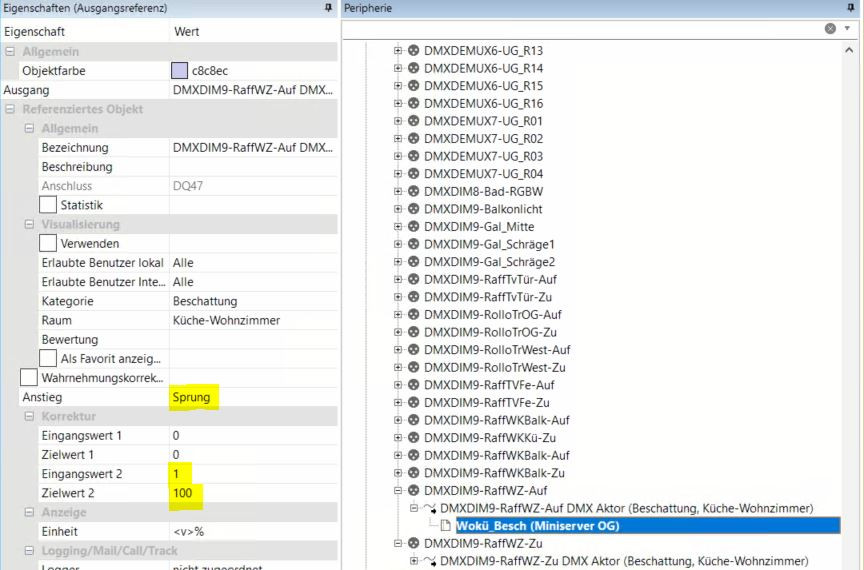

Beschattung
Ich denke mir, wenn ich schon DMX habe und günstige 230V Relais bekomme, kann ich doch auch meine ganze Beschattung damit steuern. Hat das schon jemand gemacht bzw. kann mir sagen ob das zuverlässig funktionieren wird? Auch bei der RelaisExtension habe ich keine Auf/Abverriegelung und die Jalousien werden nur über die Zeit gesteuert. Richtig?
