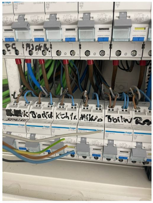

    Ich habe keine Ahnung - aber die Lastenkreisen Verteilung/ Verdrahtung sieht momentan so aus. Bilder 3-4 sind die unbenutzten Phasen glaube ich (da überall 5*1,5 liegt)
    • CyCl0ne
      CyCl0ne kommentierte
      Das was er da angeschlossen hat sind erstmal nur Steckdosen/Festverdrahtung, das ist erstmal ok. Nun musst du ihn nur dazu bringen dein Kabelbaum an NYM Kabel (in dem anderen Post), auf Reihenklemmen (z.b. Phönix Klemmen). Ich schick hier mal ein BIld wie ich es gelöst habe mit meinem Elektriker.
    • mikro0p
      mikro0p kommentierte
      CyCl0ne - ist es schlimm wenn der Lastenkreis (herkömmliche Steckdosen) mit 5*1,5mm ausgeführt wurde oder ist hier zwingend 2,5mm zu nehmen.
    • CyCl0ne
      Schlimm ist es nicht, aber 1.5mm2 hat laut Strombelastbarkeit genau 16,5A in Wänden. Heisst es wird bei 3.2Kw sehr warm das Kabel. Mein Papa (Elektriker 82 Jahre alt) meinte 1,5 haben wir schon immer gemacht. JA kann man machen, muss man nicht. die 2,5mm kosten nur cents mehr und sind schon mit 19.5A dann belastbar und werden somit nicht so warm und anfällig. Warm auch immer gleich: Verlustleistung.
      Auf der anderen Seite, wieviel Geräte haben den heutzutage noch soviel Watt.. Staubsauger wurden beschränkt.. Das einzige was ich kenne ist: Waschmaschine und Backofen, die gehen auf 2,8 - 3,2Kw.
      Aber wegen den 1,5mm2 kommt auch die Beschränkung der Balkon Pv Anlagen auf 600w.
      Wie gesagt, machen viele Elektriker noch, ich hab halt gesagt: Steckdosen 2,5mm2 hat mich fürs ganze Haus 50€ gekostet mehr. Licht hab ich z.b. alles mit 1,5mm2 gemacht, weil LED Technik, das da mal was wie früher 20 x 100w Birnen kommt ist unwahrscheinlich. ;-)
      Achso, wenn du mal ein Elektro Auto an 220v laden möchtest. Dann spürst du das auf den 1,5mm2 da wird die Steckdose echt warm ...Das solltest du im Auto dann runterdrehen auf Normal/Langsam laden.

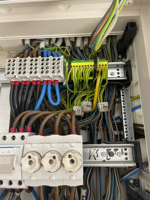

    ja Reihenklemmen gibts da noch keine. Ob es jetzt reicht dem Elektriker zu sagen, bitte alles auf Reihenklemmen kann ich nicht beurteilen. Es ist sicherlich auch eine Kostenfrage, aber in der Summe eines Hauses verschwindend, aber wenn ein Elektriker sparen möchte lässt er Reihenklemmen weg, weil am Ende mehr Aufwand und die Klemmen sind zu bezahlen und es wird nicht explizit im Vertrag stehen. Frag doch einen Loxone-Partner an, ob er auf Stundenbasis Tipps geben kann, aber das wird dann ohne groß Gewährleistung sein, weil er kommt spät ins Projekt und führt nicht aus. Aber da muss dann das Vertrauen da sein, besser ein paar Tipps als gar keine. Am Ende wirds also nur um Geld gehen. Vllt muss man dem Handwerker auch klar machen, mach ruhig ein paar Vorschläge wie es besser wäre, auch wenn man Mehrkosten hat. Ich hatte beim Hausbau immer das Gefühl, dass man einem nicht so viel Auswahl geben wollte und auch nicht sinnvolle Dinge ontop vorgeschlagen hat, weil wären ja alles wieder Diskussionen geworden und wenige Bauherren gehen vllt drauf ein = lohnt nicht der Aufwand
    • Klartext
      • 426
      #33

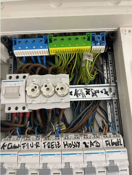

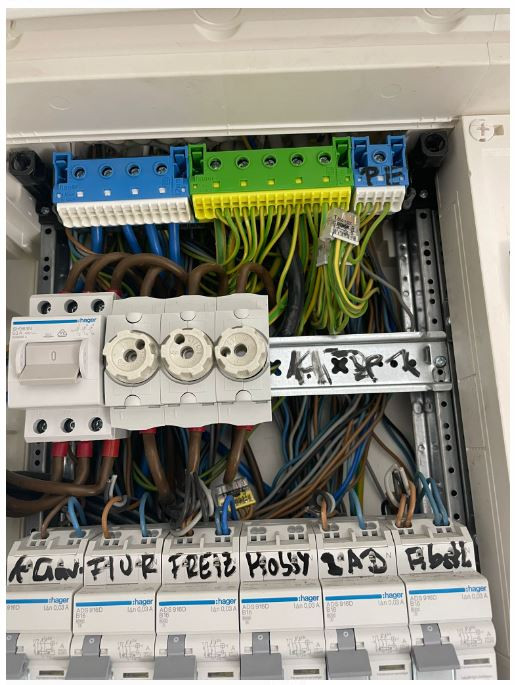

      Das mit den Panzersicherungen und Trennschalter verstehe ich nicht, hätte es hier nicht ein 3 Fach LS getan?
      ​​​​​Reienklemmen wären echt sinnvoll​​​, ist aber schon zum Teil verkabelt müsste man anders anordnen
      Kommt noch ein Schrank dazu?
      • mikro0p
        Hi. Ich habe das mit den Panzersicherung auch nicht hinterfragt, mir kommt da auch OldSchool vor etwas :/ Ein Schrank, wenn der Platz nicht ausreicht kann linksseitig noch aufgestellt werden.

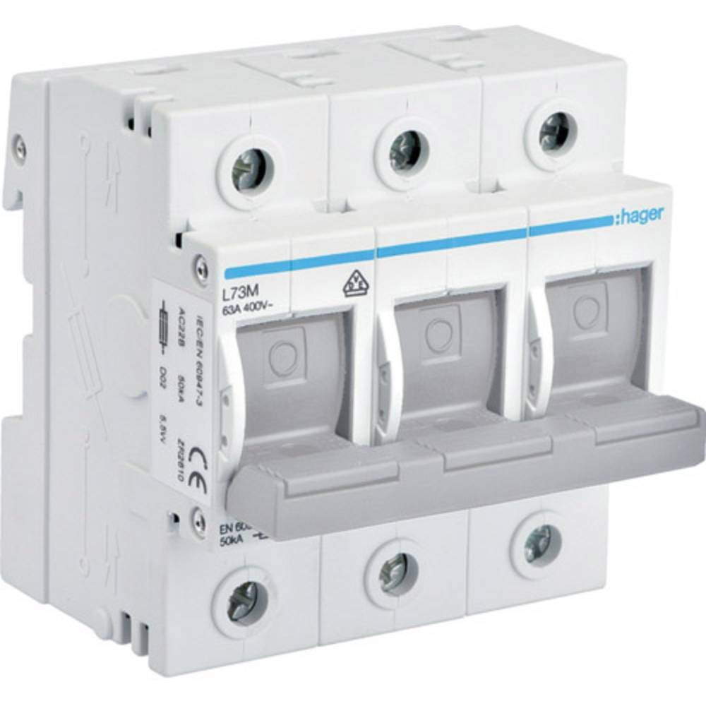

      Diese Kombi machen meistens ältere Elektriker als Einstieg in den Kasten nach dem Zähler. Neuere Kollegen nehmen dann das hier
Ansichten: 712
Größe: 86,2 KB
      Ich weiß nicht ob die VDE das vorschreibt, aber so sehe ich das in vielen Kästen bei den Nachbarn.
      Denke mal das soll ein Schutz sein für den Kasten nach dem Zähler. Vor dem Zähler hängt ja der SLS.

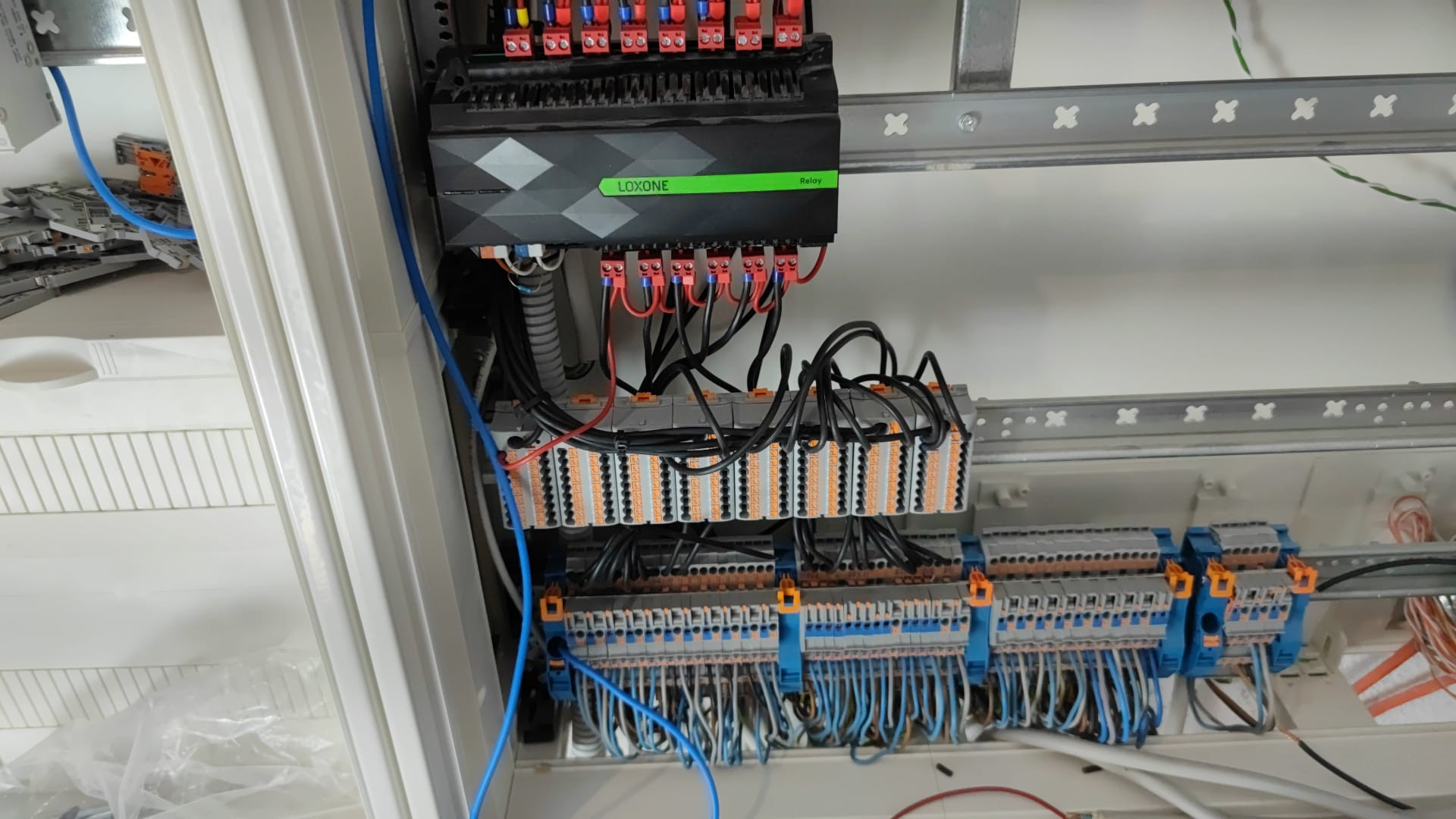

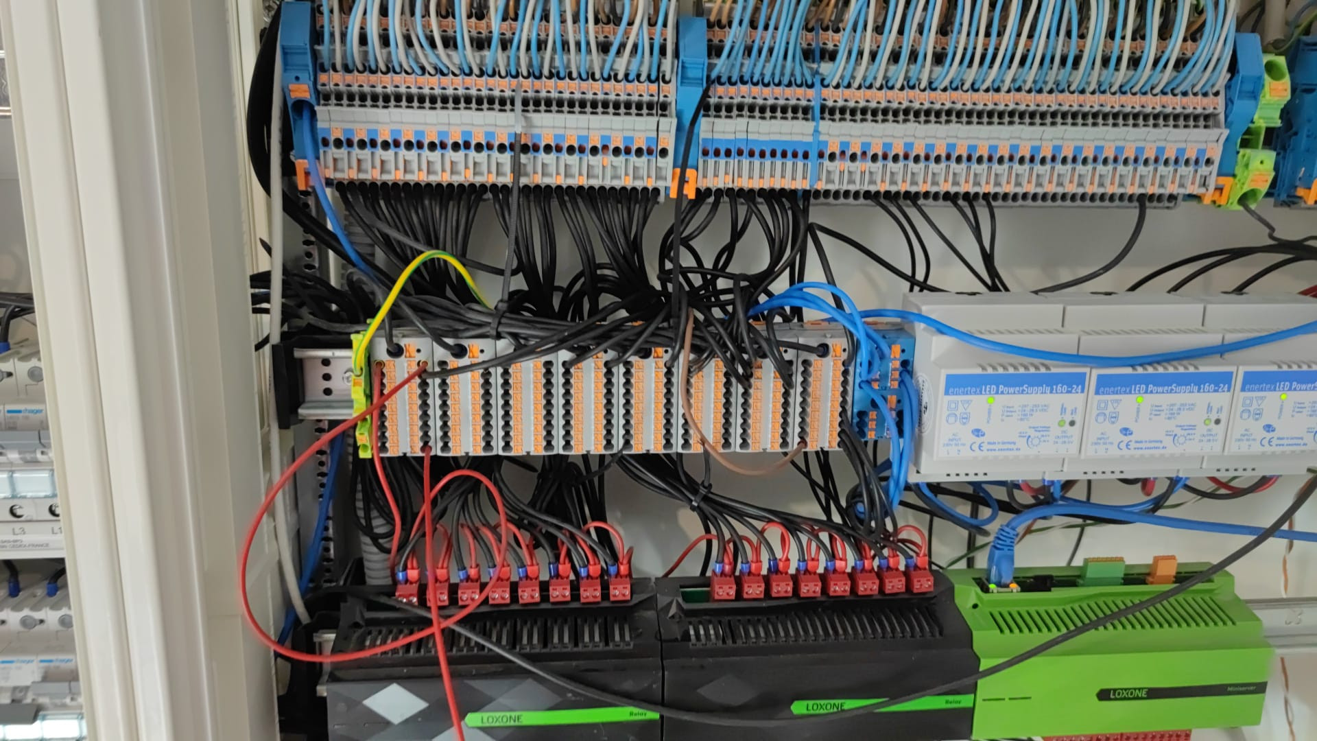

      Ich hab meinem Elektriker gesagt, alles auf Klemmen von Phönix bitte, das sieht dann so aus:
Name: WhatsApp Bild 2022-02-14 um 18.26.47.jpg
Ansichten: 1074
Größe: 475,5 KB
Name: WhatsApp Bild 2022-02-14 um 18.26.52.jpg
Ansichten: 979
Größe: 334,7 KB
      Die Vedrahtung dann an den Miniserver und die Verteilung auf die Sicherung hab ich dann mit den PTFIX von Phönix gemacht. So hab ich jeder Steckdose z.B. eine Sicherung zugewiesen (also alle Steckdosen Raum 1 -> Sicherung 1, alle Lampen Raum 1 -> Sicherung 2, etc.). Bei den Klemmen hab ich nicht aufgepasst und die sind durcheinander alle gesetzt worden. Wenn die da schon per Raum sortiert sind, kannst du dort auch mit Brücken arbeiten und dann mit einem Kabel zum Relais/Sicherung.
      Im Prinzip läuft das dank der Klemmen ab wie in einem Netzwerkschrank mit Patchpanel. Du ziehst dann das Kabel von dem Patchpanel (Klemme) dann in die Richtung wo du sein möchtest (Loxone Relais oder direkt Sicherung bei Steckdosen z.B.)
      Selbst den Tree hab ich auf die Klemmen (aber hier 1.5) gezogen und mit Brücken verbunden. (Leider kein Bild gefunden gerade).
      C.

        #36
        Welche verteilung meinst mit den PTFix?
        Ich bin mit den Aussenleiter einfach vom LS evtl. zum Relais und dann direkt auf die Reienklemm
        Oder ist das Beleuchtung 230v?
        • CyCl0ne
          PTFix sind die grauen teile im Bild die aussehen wie Mehrfachsteckdosen.. Jede hab ich verbunden mit einem Schütz im Kasten, so kann ich dann die Klemmen auf die Schütz verteilen.
          Du schreibst ja das du direkt von LS zum Relais bist. Das mach ich halt nicht, da ich an dem LS evtl. noch andere Sachen schützen möchte. Wäre sonst Verschwendung von LS wenn da z.b. nur eine Lampe dran hängt, aber das Zimmer 5 hat ;-)
          Also ich hab teilweise 230v Beleuchtung und Teilweise 24v und teilweise Loxone Tree LED.
        • Klartext
          Klartext kommentierte
          ja, sauber gelößt
          Ich habe hald einfach die LS mit Federklemme genommen, und dann halt nen 2. oder 3. pro Raum (son nen LS kostet ja nur max. 2,50€)
          PTFix nehme ich für die Verteilung von 24v und auch mal für ne Verteilerdose, auch wenn sie nicht ganz billig sind ist aber ordentlicher

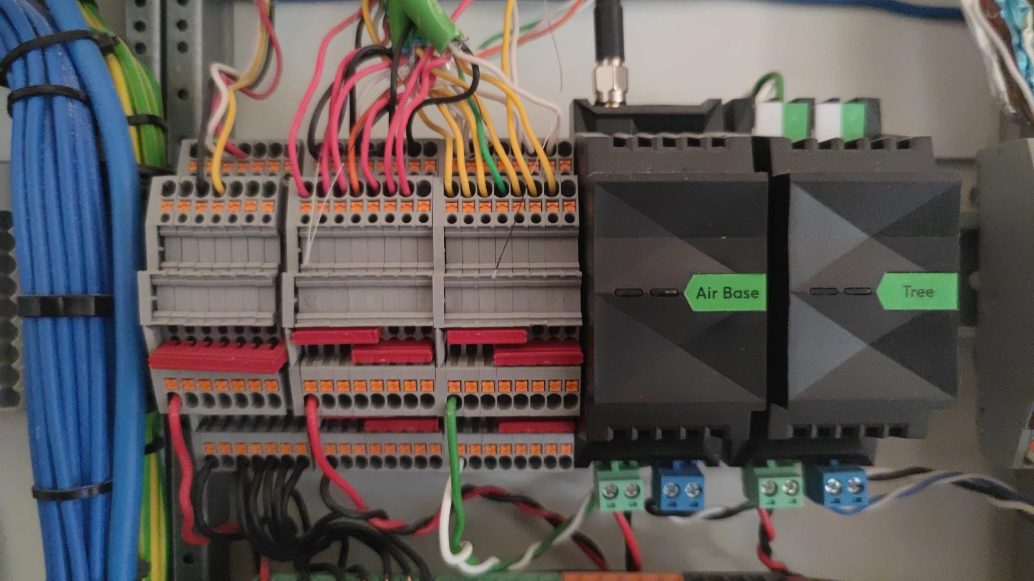

          Hier nochmal ein kleines Bild wie ich den Loxone Tree verteile. Leider war ich dumm und habe statt günstiges LAN Kabel KNX Kabel genommen, daher das Grüne Kabel (War die Empfehlung vom Elektrier 1 )
Ansichten: 786
Größe: 376,2 KB
          Rechts is TREE, links ist Strom und daneben sind noch 2 Schalter in der 3ten Klemme.

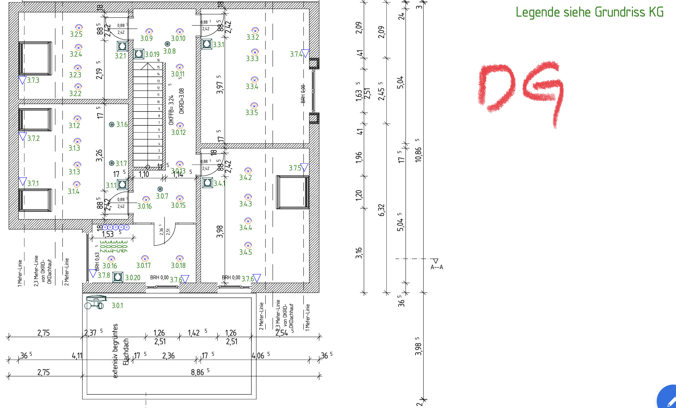

            #42

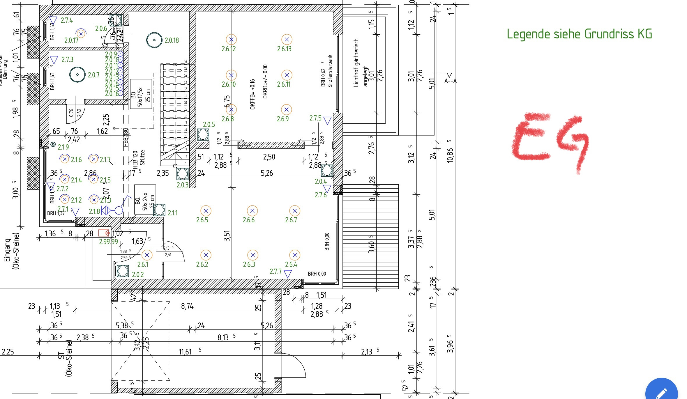

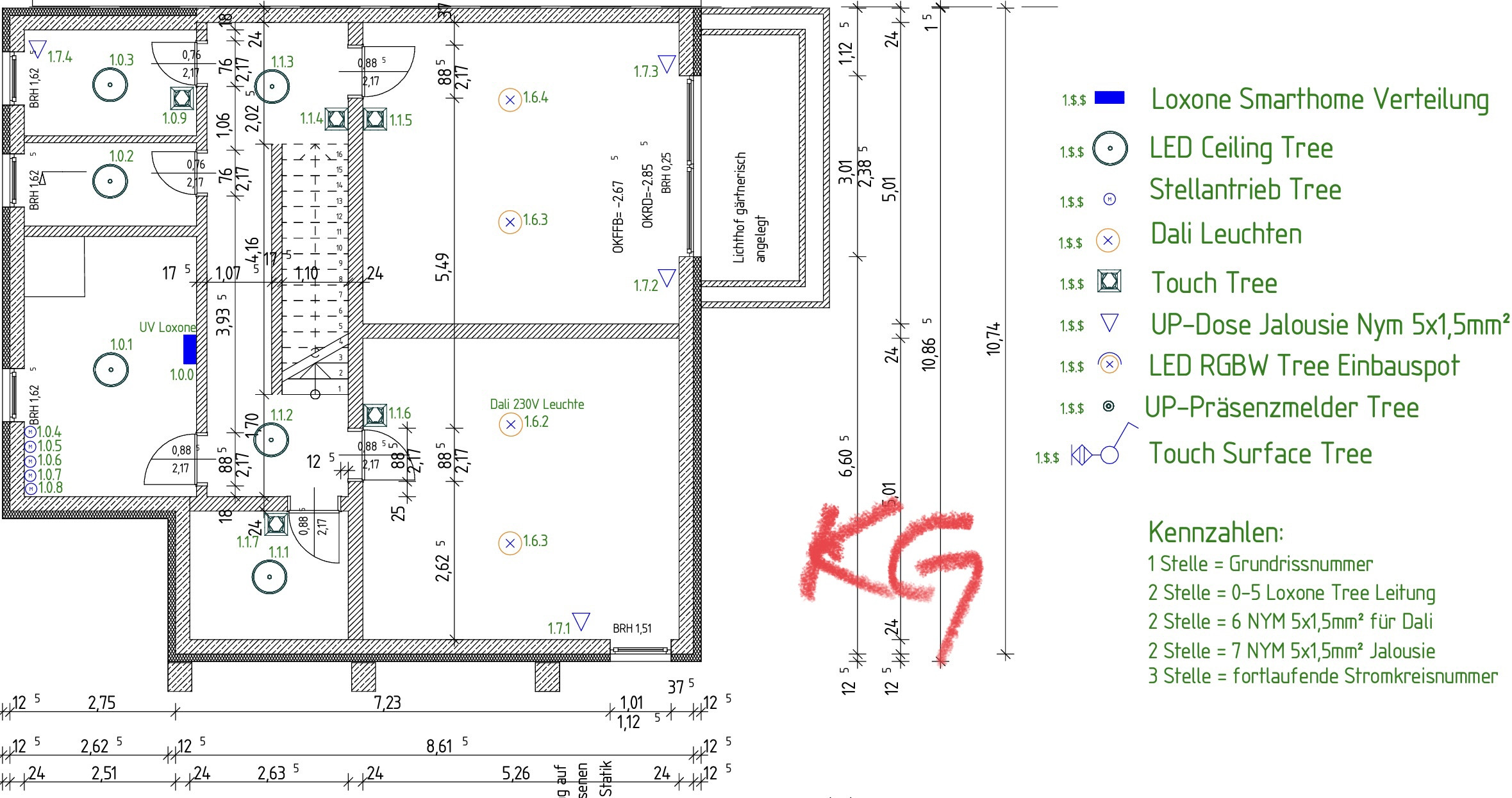

            Eine andere Frage neben dem Verteilerbau …. Wie soll ich die grundlegende Verkabelung bei mir im Rohbau in den Etagen und Räumen jetzt angehen? Es ist alles noch im Rohbau und ich kann verlegen wie und was ich will…welche Empfehlungen habt ihr für mich?
            einen Plan hatte mir der nicht mehr zur Verfügung stehende Loxone Kollege ausgearbeitet gehabt:
            welche Zuleitung benötige für z.B. für die Lampen
            Ceiling?
            Pendulum?
            Loxone Spots?
            Loxone RGBW
              orli kommentierte
              Die Frage ist eher warum nur 3x2,5 und nicht 5x, damit auch mal eine Steckdose schaltbar machen kann?
