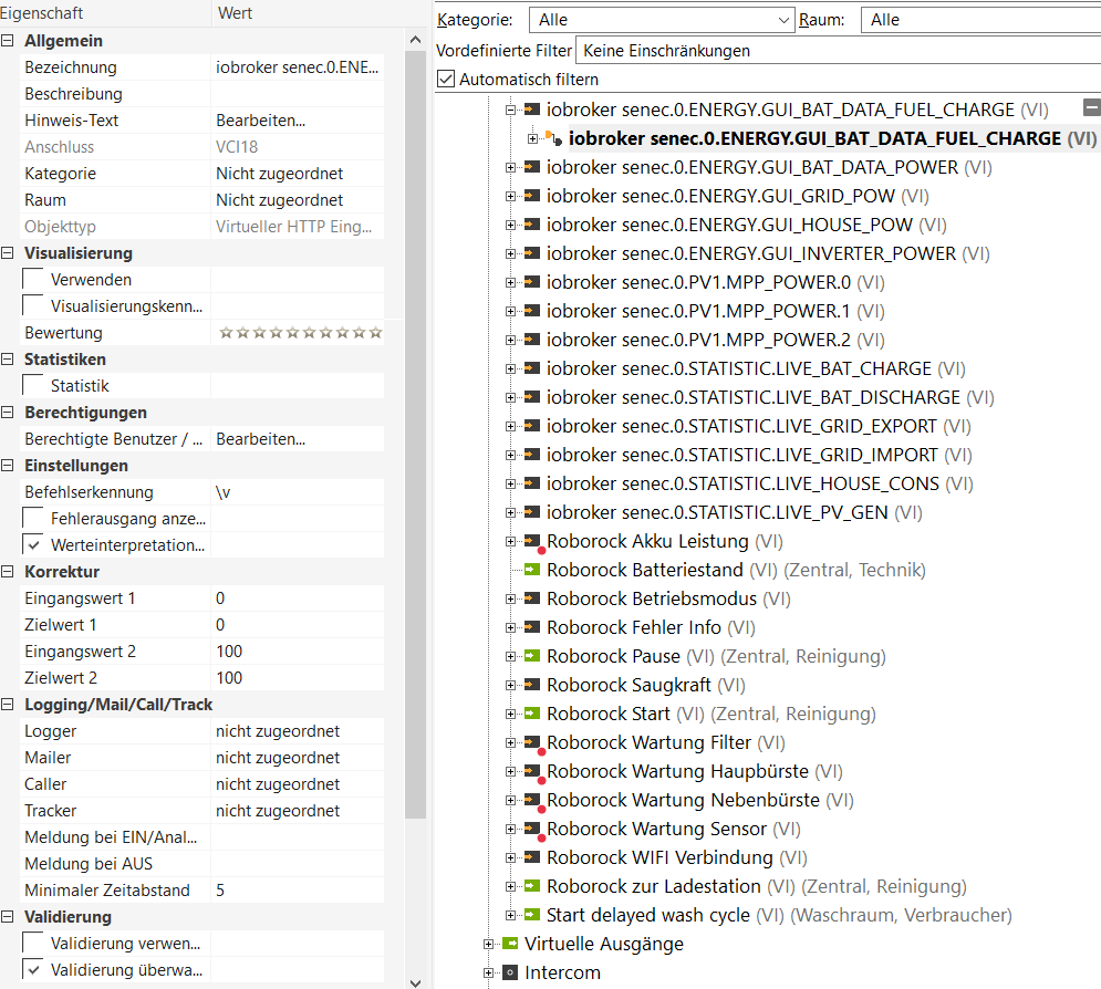

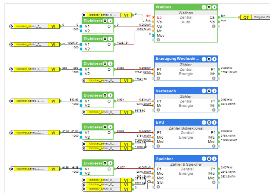

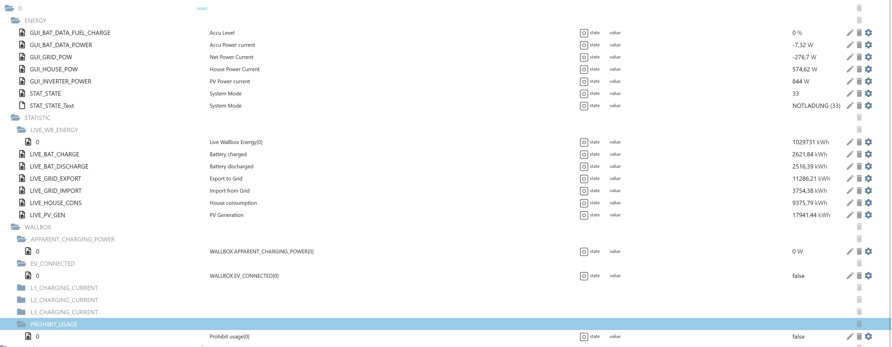

          Guten Morgen zusammen,
          anbei findet ihr die Screenshots zu oben genannten Thema
          Musst mal schauen ob du damit klar kommst ich habe die Einänge so im Namen vom ioBroker übernommen, dadurch werden sie in der Config abgekürzt.
          wichtig ist das die Leistung durch 1000 geteilt wird (Senec gibt in W aus Loxone rechnent mit kW). Bei der Verbrauchen Energie ist alles OK.
          Klicke auf die Grafik für eine vergrößerte Ansicht  Name: config_loxone_energy.png Ansichten: 0 Größe: 220,8 KB ID: 375663 Klicke auf die Grafik für eine vergrößerte Ansicht  Name: config_loxone_energy_monitor.png Ansichten: 0 Größe: 192,9 KB ID: 375664 Klicke auf die Grafik für eine vergrößerte Ansicht  Name: iobroker_io_to_loxone.png Ansichten: 0 Größe: 253,8 KB ID: 375665

            sHORTY vielen Dank schon mal für die Mühe. Nahezu genau so schaut es bei mir aktuell auch schon aus. Mein/ Unser Problem ist jetzt aber die Zuordnung von Io Broker zu den virtulellen Eingängen. Genau das wird jetzt blöderweise in der Config abgekürzt, so dass die Info nicht erkennbar ist
            Beispiel:
            Io Broker Accu 0 %
            Wo schließt du den den virtuellen Eingang an welchen Zähler an?
            (Speziell beim Akku ist es leicht, ging jetzt um die "Problemstellung")

                So anbei mal ein PDF mit der Auflistung hoffe das euch das nun weiter hilft.
                Bei Speicher und EVU muss die Flussrichtung des Stroms in den Eigenschaften des Zählers entsprechend Eingestellt sein.
                Um den Wallboxbaustein in Verbindung mit Senec zu nutzen muss 1. die Wallbox mit dem Speicher kommunizieren und 2. Das ioBroker Plugin per Hand erweitert werden.
                edit sagt: ab iobroker Plugin 1.3.9 sollten die Wallboxfunktionen es ohne Anpassungen funktionieren.

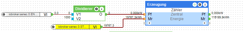

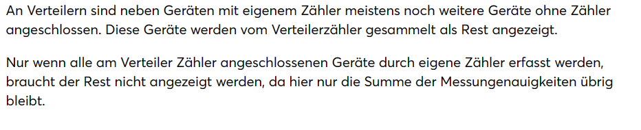

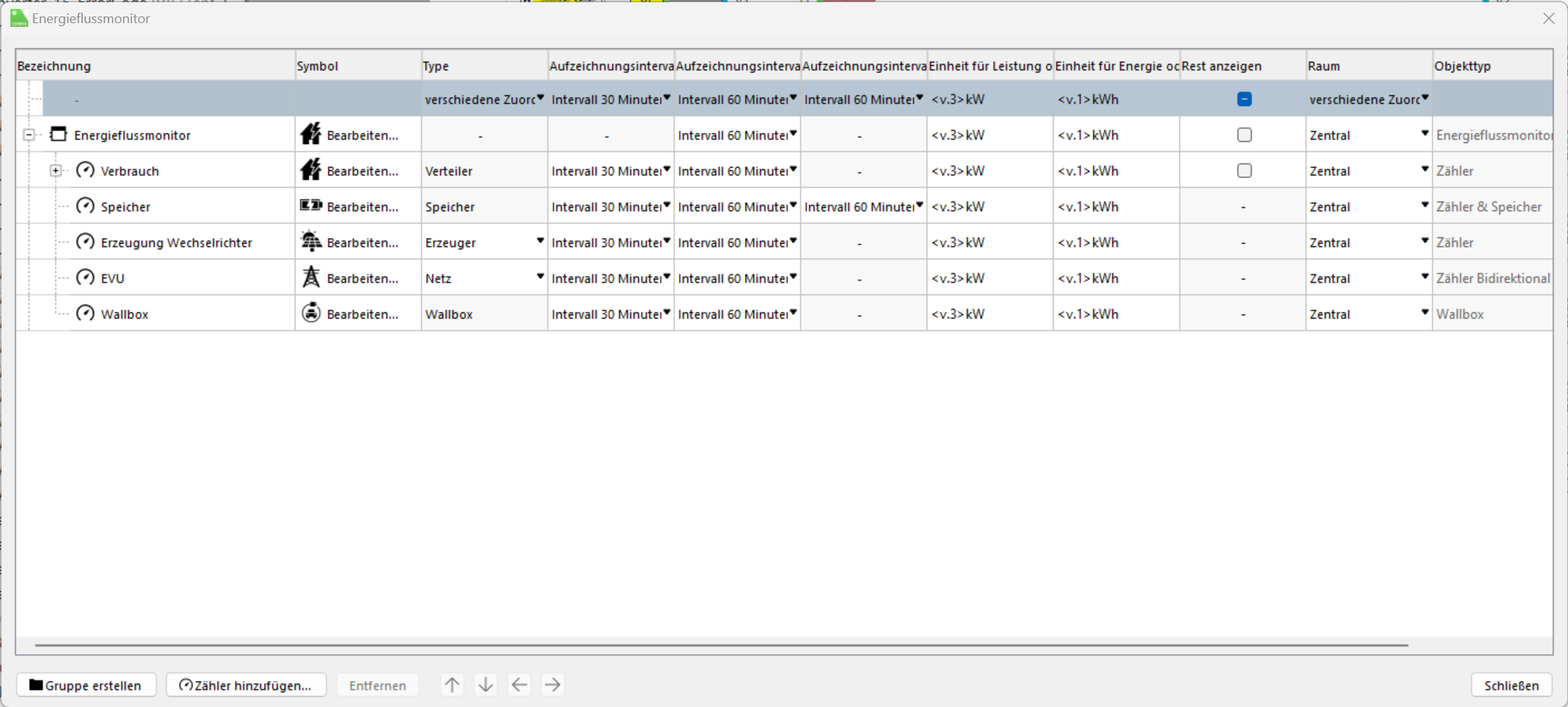

                Was genau bedeutet "Rest" beim Energieflussmonitor ?
Ansichten: 940
Größe: 33,2 KB
                • sHORTY
                  sHORTY kommentierte
                  Ja Freischaltung des Technikpakets und natürlich eine kompatible Wallbox.
              • squashmichi
                • 19.11.2018
                • 142
                Unsere Wallbox ist auch von Senec. Aber das Technikpaket habe ich (noch) nicht.
                Nochmal zur Config. Das sind zwei Sachen die ich nicht verstehe:
                1.
Ansichten: 931
Größe: 13,7 KB
                Wie kommt die Differenz von Eingang zu Ausgang zustande?
                2. Kann im Energieflussmonitor der "Rest" ausgeblendet werden? In der Senec App gibt es ja auch keinen Rest?!
                  Gestern hatte ich z.B. über 1000W "Rest". Aktuell sind es 401W... nicht gerade wenig bzw. ist der Monitor so nicht wirklich aussagekräftig?
                  • sHORTY
                    sHORTY kommentierte
                    Den Rest kannst du ausblenden in den Enegimonitoreinstellungen. Hast du bei dem Produktionszähler ein Offset angegeben?
                    Edit fragt: ist eventuell der Haken beim relativ Zähler ausgewählt?
                    Zuletzt geändert von sHORTY; 21.01.2023, 12:16.
                • squashmichi
                  • 19.11.2018
                  • 142
                  sHORTY: Danke! Den "Rest" konnte ich ausblenden.
                  In deiner Anleitung schaut es etwas anders als bei mir in der Config aus.
Ansichten: 739
Größe: 137,1 KB
                  • sHORTY
                    • 14.09.2015
                    • 7
                    Ok du nutzt die Normalen VIs ich habe die VTIs sprich die texteingänge genutzt. Und nutze die http Eingänge anstatt UDP
