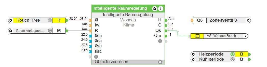

    Hallo zusammen
    Wir haben im Haus eine Wärmepumpe mit FBH und Stellventilen (2-Punkt) pro Heizkreis verbaut, die im Sommer auch Kühlen kann (2 verschiedene Betriebsarten). Nun habe ich den IRRv2 aufgebaut wie unten.
Ansichten: 241
Größe: 53,4 KB
    Nun wenn sich durch grosse Sonneneinstrahlung der Raum aufheizt wird trotz der globalen Heizperiode der Ausgang C aktiv. Sofern ich das C auf das Stellventil verbinde mit einer Oder Logik (im Sommer geht das gleiche Ventil für Kühlen auf wie im Winter für Heizen), passiert es, dass der Raum bei Übertemperatur weiteraufheizt. Wie oder wo muss ich dem IRRv2 beibringen, dass die Heiz- resp. die Kühlperiode aktive ist? Ich kann die natürlich auch per Logik mache, kann mir aber nicht vorstellen, dass dies im Sinne des Erfinders ist. Danke für jeden Hint.
    Gruss Roger
