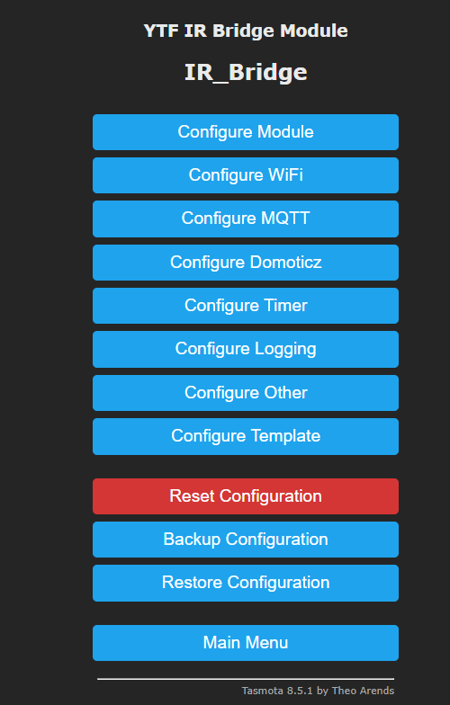

    I was looking for a smart IR device to control some IR curtains, and tried this YTF Wifi Smart IR remote from Amazon (https://www.amazon.com/gp/product/B07H46LJZK). Unfortunately the app didn't all...
    Mittlerweile sind ein paar der Kästchen bei mir eingetroffen (für 15€ kann man da schon mal zuschlagen), so dass ich nun bei Gelegenheit anfangen kann das umzusetzen, ich werden berichten.
    EDIT:
    Im Anhang das Arduino File welches ich nun für die Pearl Hardware und die Krinner LED Christbaum Kerzen angepasst habe.
    Fertige IO Konfig für Tasmota gibts hier:
    Configure your smart ir controller to work with Tasmota open source firmware.

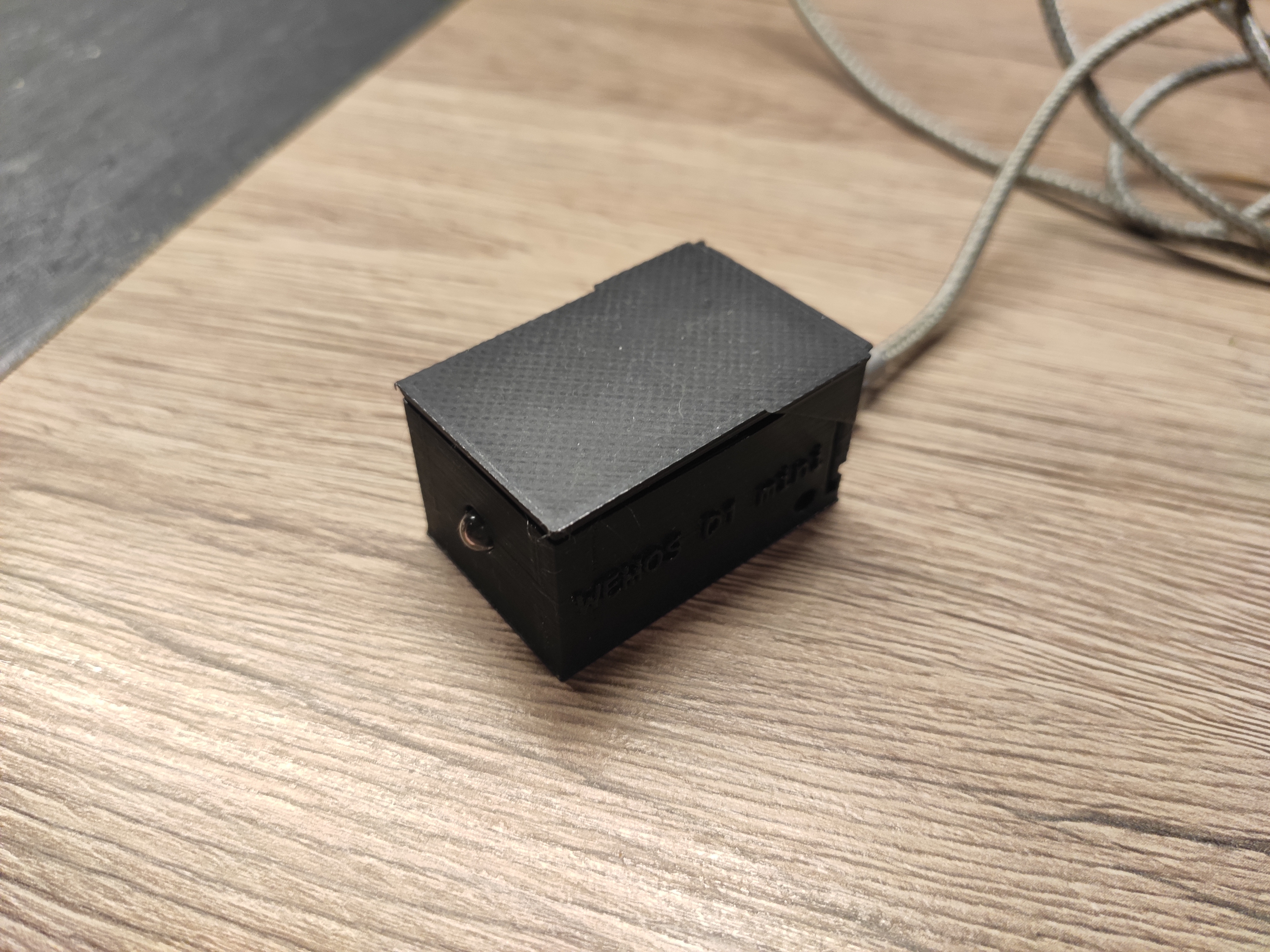

      Vor genau diesem Problem Stand ich auch. Meine Led Kerzen mit billiger Fernbedienung haben sich zufällig nach unterschiedlichen Zeiten automatisch ausgeschaltet. Ich sende jetzt zyklisch ein on Signal wenn sie an sein sollen um das Problem zu verhindern... Ich hab ein Gehäuse für ein wemos d1 gedruckt und dort eine ir LED eingebaut. Funktioniert soweit auch ganz gut. Ich verwende ESP easy. Hatte allerdings Probleme da das Protokoll meiner Weihnachtsbaum Kerzen ( Aldi oder Lidl, weiß nicht mehr) keinem bekannten Standard entsprechen. Ich hab dann aber eine Möglichkeit gefunden über espeasy auch RAW Kommandos zu schicken. Bei Bedarf kann ich hier gerne davon berichten. Angesteuert wird das ganze vom Miniserver über http oder mqtt Ausgang.

        Labmaster kommentierte
        Mit einer einzigen IR LED, so wie in deinem Aufbau hat es bei mir nicht funktioniert. Um wirklich alle Kerzen auf dem Christbaum zuverlässig zu erwischen hat es bei mir 4 IR Leds gebraucht die so ausgerichtet sind dass die Streuung größer ist und mehr Reflexionen entstehen. Dabei hab ich die IR Leds auch noch außerhalb der Spec betrieben also wirklich mit großer Leistung befeuert.

              Das mit Tasmota hat nun auch funktioniert:
              Verwendet hab ich den aktuellen tasmota-ir Code Stamm für den ESP8266
              Ein kompatibles IO Template für das Pearl IR Kästchen gibt es hier:
              {"NAME":"NX-4519-675","GPIO":[0,0,0,0,52,51,0,0,0,0,8,0,0],"FLAG":0,"BASE":18}
              Für die Krinner Lumix Kerzen sind das nun meine MQTT Topic / Value Kombis (B Codes, Kerzen müssen also im IRCode Modus B angelernt sein )
              irbooster/xmas/cmnd/IRsend30 0,+2030-1030+400bCcBbCbCbCbCbCcA-5520 (AN)
              irbooster/xmas/cmnd/IRsend30 0,+2030-1030+400bCcBbCbCbCcBcBcA-5520 (AUS)
              irbooster/xmas/cmnd/IRsend30 0,+2030-1030+400bCcBbCbCbCcBbCcA-5520 (FLACKERN)
              irbooster/xmas/cmnd/IRsend30 0,+2030-400+1030cBcBcBcBcBcBcBbA-5520 (BOOST)
              Damit ich selbst nicht vergesse wie das mit RAW IR Codes funktioniert bzw. falls sich mal wieder nicht typische IR Codes verwenden muss, hab ich mir ein paar Hinweise in einem Textfile zusammen getippt. Das File ist angehängt.
