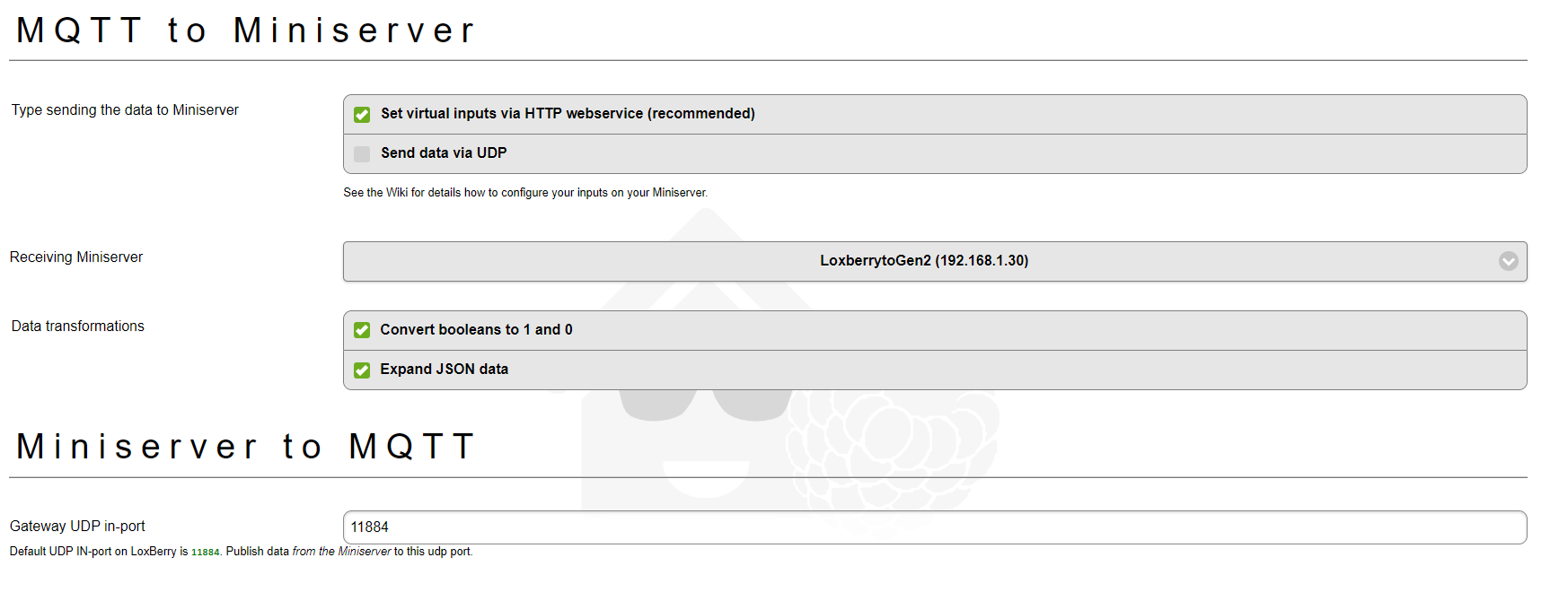

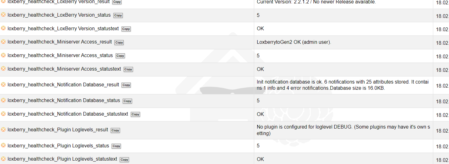

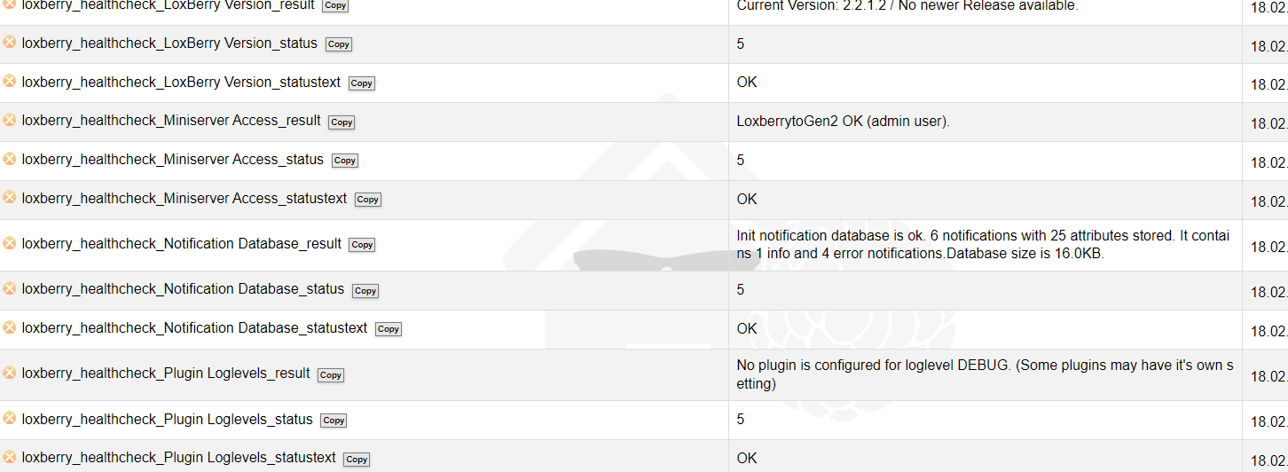

    loxberry läuft auf 192.168.2.101 und ich sehe Incoming's.

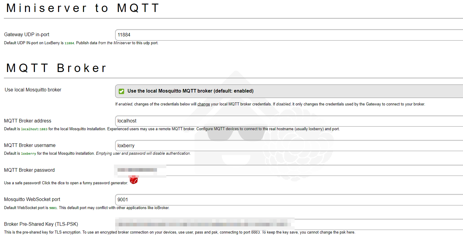

    Für meinen Broker Server verwende ich die Settings aus Loxberry

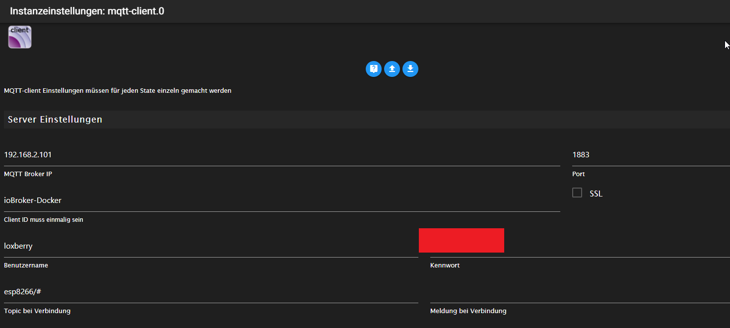

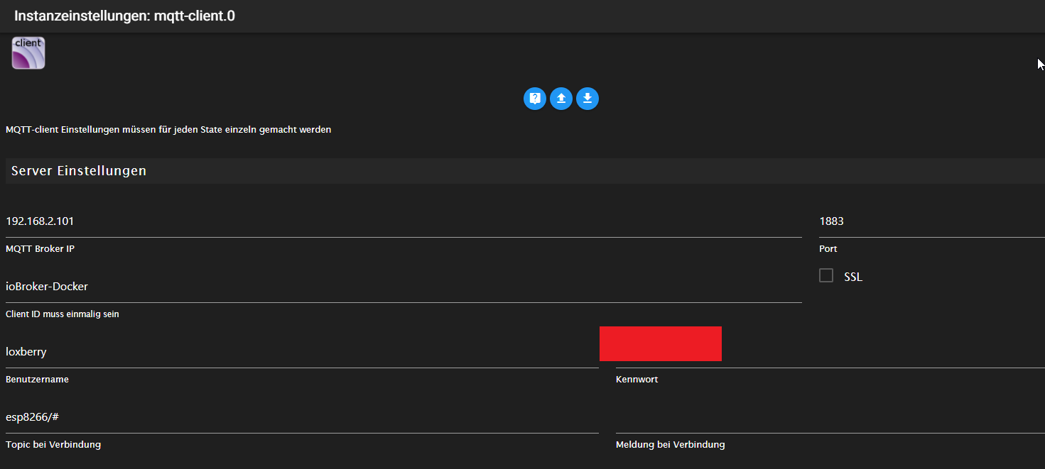

    HIngegen der ioBroker (als Docker) wird als Client betrieben

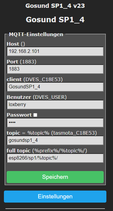

    MQTT-Device als Beispiel

    Befehl bei ein "Sonoff/Sonoff1" ist das "full topic in den mqtt einstellungen vom sonoff. Müsste in deinem Fall so lauten "esp8266/sp1". Du hast in den einstellungen aber ein full topic von esp8266/sp1/%topic% was der letzte Teil "%topic%" für den virtuellen ausgangsbefehl bedeutet weiß ich nicht wirklcih.
    vermutlich ist full topic das was im feld full topc steht + das was im topic steht. also esp8266/sp1/gosundsp1_4

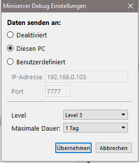

      Wie bekomme ich jetzt eigentlich die Debug-Daten angezeigt?
      Klicke auf die Grafik für eine vergrößerte Ansicht  Name: image_40694.png Ansichten: 11 Größe: 9,6 KB ID: 338682
      Das sich daraufhin öffnende Fenster ist immer leer (egal welches Level ich einstelle).
      Ich aktiviere immer den StandardLogger in der Hoffnung das bewirkt etwas.

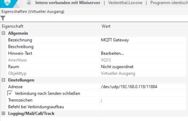

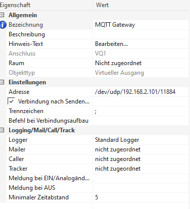

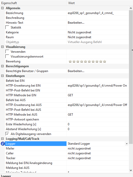

      Virtueller Ausgang
      Klicke auf die Grafik für eine vergrößerte Ansicht  Name: image_40692.png Ansichten: 10 Größe: 17,4 KB ID: 338675

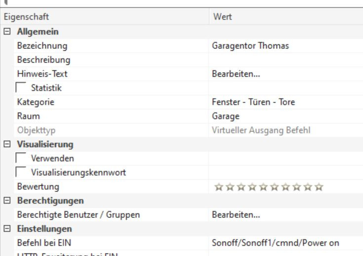

      Virtueller Ausgangsbefehl
      Klicke auf die Grafik für eine vergrößerte Ansicht  Name: image_40693.png Ansichten: 11 Größe: 37,6 KB ID: 338676

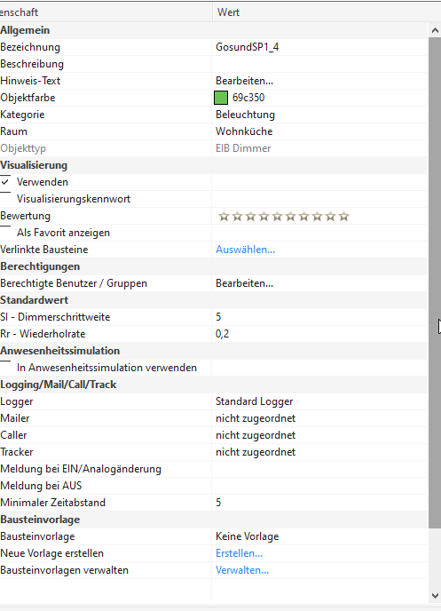

      Ich habe jetzt als Baustein einen EIB-Dimmer wg. dem digitalen Ausgang genommen für einen Test - oder kann das sowieso nicht funktionieren?
Ansichten: 6444
Größe: 7,3 KB
      Klicke auf die Grafik für eine vergrößerte Ansicht  Name: image_40695.png Ansichten: 11 Größe: 32,8 KB ID: 338683

        Befehl bei EIN, nicht HTTP-Erweiterung bei EIN.
        Nochmal GENAU Thomas' Beispiel anschauen.

      Und dein Routing funktioniert wirklich? Der Miniserver kann den LoxBerry auf UDP 11884 erreichen?
        Wie kann ich das prüfen? Also nicht mein Netzwerk, sondern die Nachricht/Log-Eintrag auf dem Miniserver? Der Loxberry meldet: HTTP: Erfolgreich authentifiziert., dh Verbindung und Authentifizierung Richtung Miniserver funktioniert.
        Der Loxberry Meldet, dass er den MiniServer erreichen kann, das ist das Eine, der Miniserver muss aber auch den Loxberry erreichen können. Das ist eine ganz Andere Sache! Und dann kommt jetzt bei Dieser Kommunikation auch noch UDP und ganz andere Ports ins Spiel. Das ist wieder eine ganz andere Sache! Warum nur bauen die Leute nur immer solche komplizierten Netzwerksetups auf, wenn sie zum Schluss aber gar nicht wissen, was sie da tun und dann auch noch fragen wie man die Kommunikation testen kann.

        Genau, Du hast von Anfang Probleme mit Deinem Netz ausgeschlossen und dies damit begründet, dass der Loxberry den Miniserver über TCP auf Port 80 erreichen kann. Diese Aussage ist nun halt aber mal sowas von uninteressant. Das ist wie, wenn Du in einem Hochhaus zum Hausmeister sagst, dass Du die Kellertür nicht aufbekommst und der zu Dir sagt, dass das nicht sein kann, weil er ja erst mit dem Fahrstuhl in die 12. Etage gefahren ist.
        Auch Deine Nachfrage nach dem Log auf dem MiniServer bringt einem bei UDP rein gar nichts. UDP ist verbindungslos. Wenn der Miniserver ein Paket raussendet, kann Dir niemand sagen, ob das überhaupt ankommt. Bei TCP würdest Du sehen, dass die Verbindung nicht zustande kommt. Bei UDP halt aber nicht.
      • 6349
      So, auf dem Loxberry ist im MQTT-Gateway als UDP In Port wie im Standard noch der Port 11884 angegeben und unten steht auch, dass das Gateway und Mosquitto laufen? Oder wenn Du einen externen Mosquitto benutzt, dass dieser auch läuft und das MQTT Plugin auf diesen eingestellt ist? Bei den Subscriptions hast Du esp8266/# eingetragen? Dann solltest Du, wenn Du die Steckdose schaltest, in der incomming Overview dies auch sehen. Ist das so?
        Ja
      • 6349
      Auch wird gern übersehen, dass Du immer in den MiniServer speichern musst , wenn Du etwas in der Config änderst. Ebenso wird gern nicht daran gedacht, dass der MiniServer einen Port nicht als Ausgang verwenden kann, wenn dieser als Eingang verwendet wird.
        Danke - das war sehr relevant.
