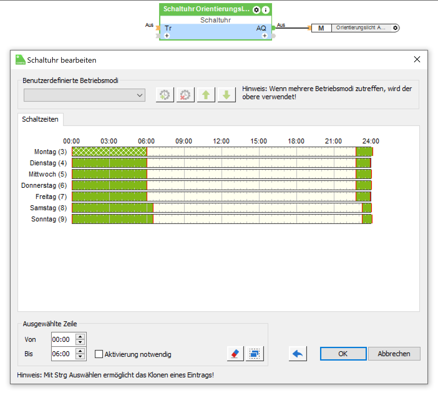

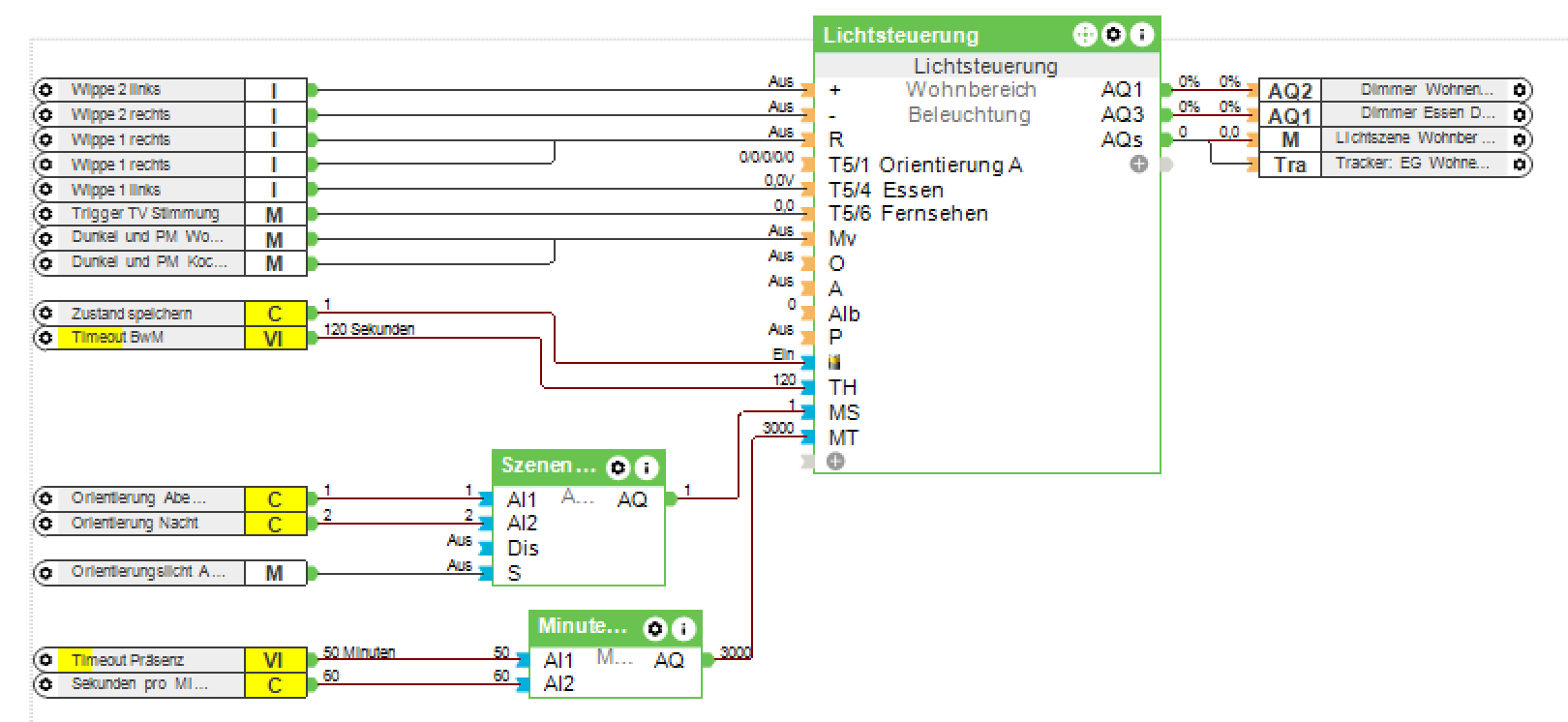

          Dein derzeit größtes "WAF" Problem scheint ja die Lichtsteuerung zu sein. Ich habe dies über eine einfache Schaltuhr gelöst, die die Zeiten mit "stark gedimmtem Orientierungslicht" angibt. In den restlichen Zeiten ist die PM-Szene etwas heller und über den Lux-Wert im Raum wird entschieden, ob das Licht überhaupt an gehen soll.
          Die nachfolgende dargestellte Logik aus der Config ist kurz erklärt: über ein Analogwahlschalter wird die Szene/Stimmung 1 oder 2 ausgewählt. In allen Lichtsteuerungen müssen natürlich diese beiden Szenen als Nummer 1 und 2 stehen und mit den gewünschten Werten initial eingerichtet werden. Man kann das aber auch (evtl. etwas eleganter) über Betriebsmodi realisieren. Wichtig bei dieser Programmierung ist z.B. dass man keine neue Szene/Stimmung am Anfang der Liste erstellen darf. Der Analogwahlschalter für den Eingang MS der Lichtsteuerung wählt einfach fest verdrahtet die erste oder 2. Szene/Stimmung aus. Hier die beiden Schnipsel aus der Config:

          Vielleicht hilft Dir das ja weiter, um Deine Config zu überprüfen bzw. anzupassen?
